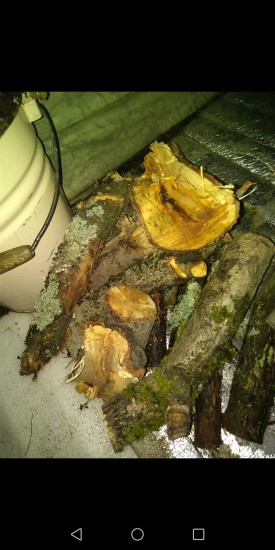

Про старые не скажу. Старые, это какие именно ты имеешь в виду. А сегодня печь КЦ-4 растопил парой-тройкой сухих штакетин, а дальше заложил в печь ивовые ветки около 5-6 см в диаметре. Пару месяцев назад срубленные и не поколотые,
с заваленного дерева. Можно сказать сырые. Просто пришлось подольше подождать пока печь выйдет на режим парогенерации. А дальше всё как обычно--напарились с папой от души. В несколько заходов. Благодать. :roll:
P.S.Только что сходил в баню, сфоткал эти дрова.
