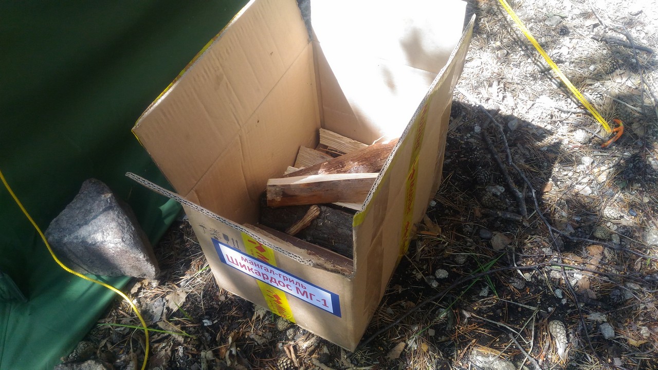

Мужики кто жигу дровами кормит, какая длинна оптимальная ?
Re: Всё о печке Жига - 2
Аккурат в размер ящика из под мангала гриль, шикардос )))))
tj™ писал(а):Мужики кто жигу дровами кормит, какая длинна оптимальная ?
Всегда кормлю исключительно дровами, как то раз "угостили" дубом центрально российское отделение Мобибогвардии. Так вот полная коробочка дуба из под мангала гриль Шикардос прокатала треть России и через Балаково в том числе )))) Дрова летом жига расходует очень экономично, выдавая кошерные кондиции, все таки дуб покошерней будет в плане топлива, чем привычная мне в наших широтах береза.
