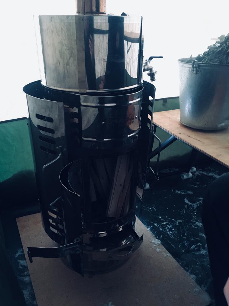

Вчера состоялся долгожданный тест КЦ-4 (большое спасибо за предоставленную Ivan возможность, т.к. несмотря на приглашение Алексея Александровича в Новосибирской ветке, в рабочее время никак не получалось подъехать на производство и принять участие в тестировании). Печь очень понравилась. Прогрев топки равномерный. В топку влазят стандартные дрова. Евродрова (на фото) влазят даже горизонтально. Пока вода закипает (а делает она это быстро) успеваешь раздеться и начать прогреваться, а с первым свистком начинается активная парогенерация))). При полной топке и открытом зольнике слегка покраснели два первых сегмента дымохода, далее зольник был закрыт, т.к. при такой температуре долго не просидишь. Для режима длительного горения (перерыв на обед) в топку можно поместить свежие березовые дрова. Горение будет очень медленное, вода будет горячая и готовая к кипению, в течение часа температура будет 40+. При заходе подкидываем пару сухих полешек, и открываем зольник. При начале активного горения тлеющая сырая береза досыхает и можно продолжать банные процедуры. По габаритам и массе - то что мне нужно (Паробомба великовата). КЦ-3 конечно выигрывает в массе и габарите, но КЦ-4 легче собирать-разбирать. Нет необходимости полоскать бак от сажи и использовать ППГ 90.

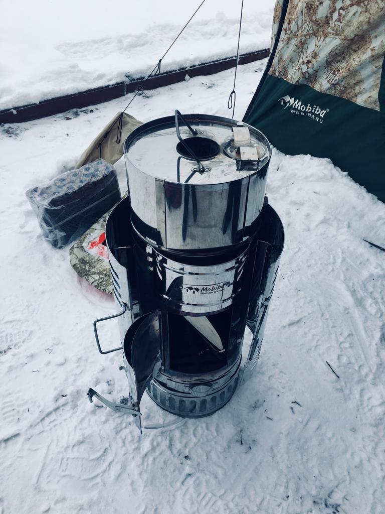

Сейчас всё начнется.

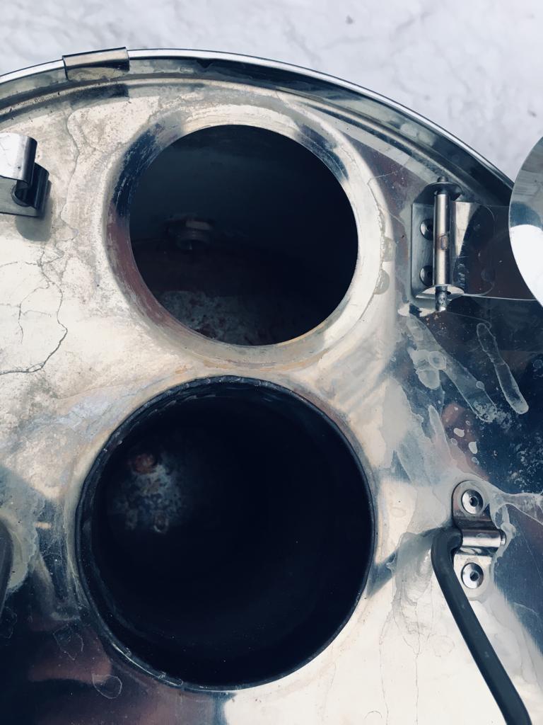

Трубка внутри бака. По ней пар из бака поступает в пароперегреватель.

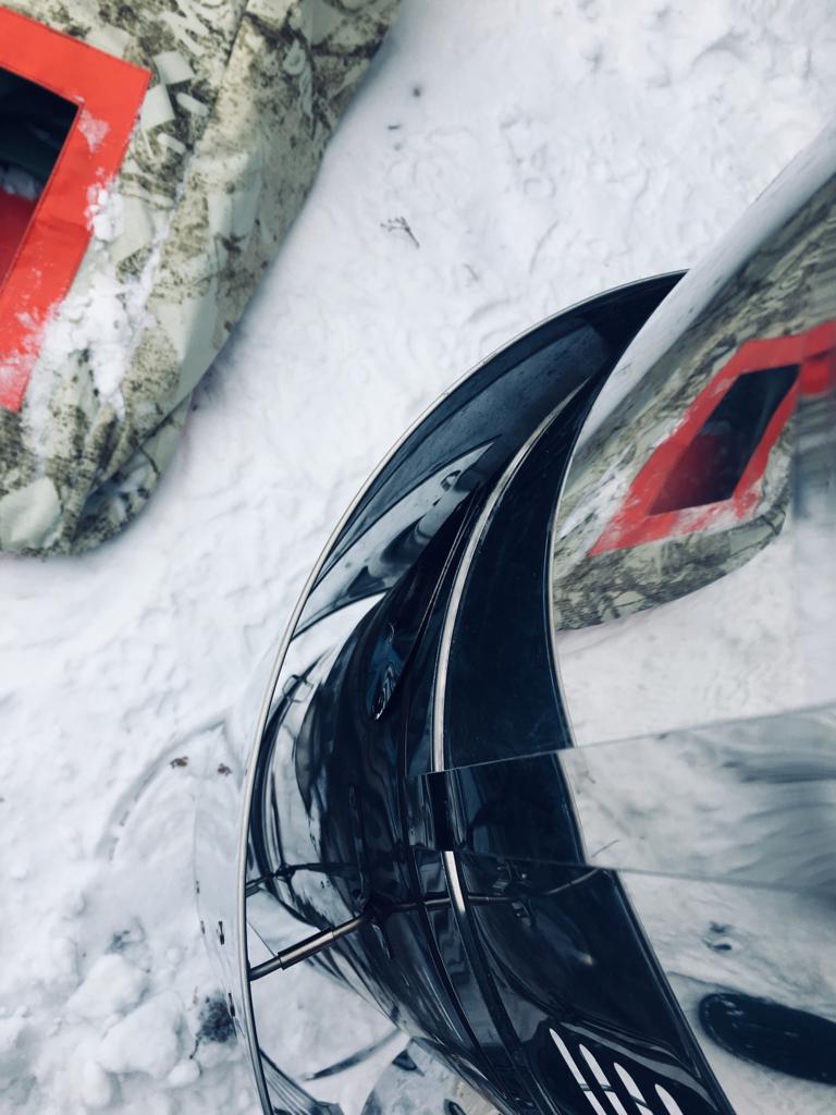

Сопло пароперегревателя направлено на конвектор и расположено так, чтобы при установке печи пар шёл в угол палатки слева от входа (самое безопасное направление для пара)

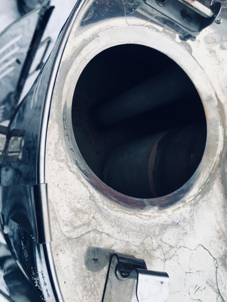

Вид на пароперегреватель со стороны дымохода

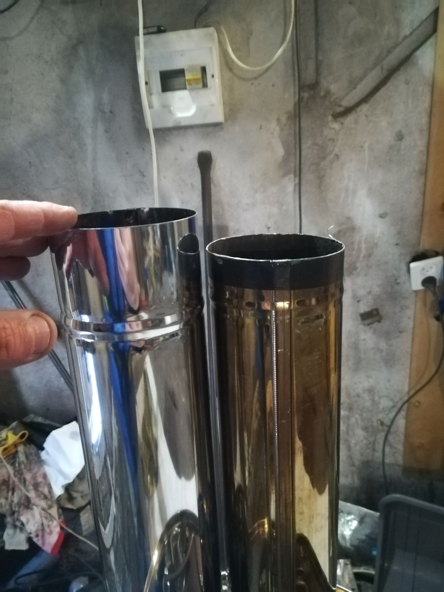

Седьмой сегмент выглядит так:
Обрезал на 2,5 см. Можно было и на полтора, сейчас последним со свистом заходит и выходит первым после крана и донца. Если комплектовать седьмым сегментом "с завода" - можно вместо него первый цилиндрический от Жиги ложить/класть, он покороче стандартного, насколько помню.
