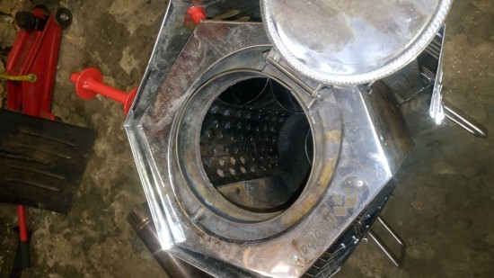

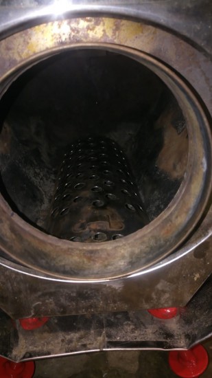

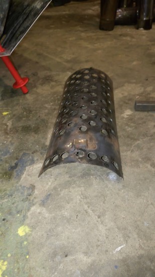

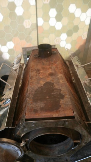

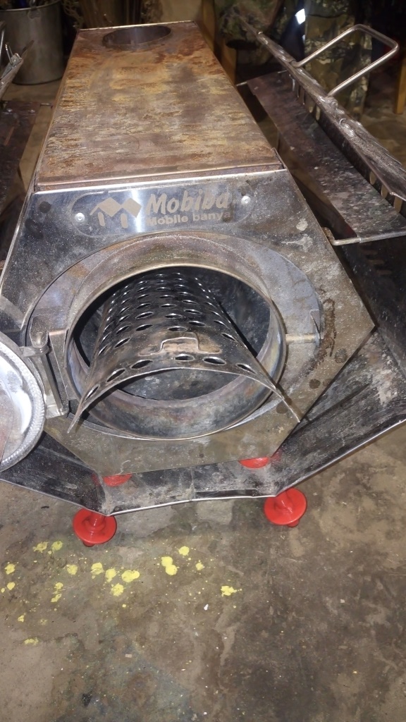

С Крещением у меня не срослось. Супруга приболела. А в субботу, покопавшись в гараже, и допилив таки остатки старой паробомбы я соорудил хрень для Согры....
Так она вставляется в печь
Так лежит в печи в рабочем положении
Так - в транспортном...

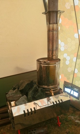

Вторя серия.
сделав хрень для Согры надо бы провести испытания. И, заодно, развивая тему http://www.mobibaforum.ru/kajjfandra-f7 ... tml#p35744
проверить мысли кое какие.

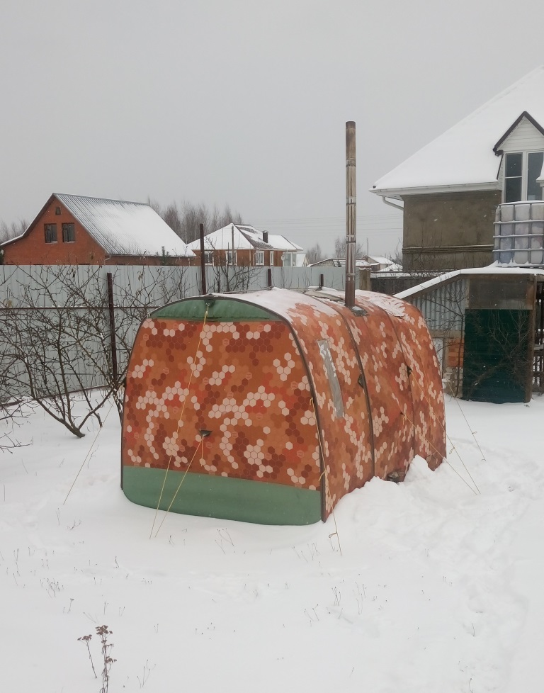

И так условия задачи.

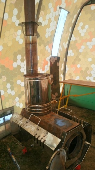

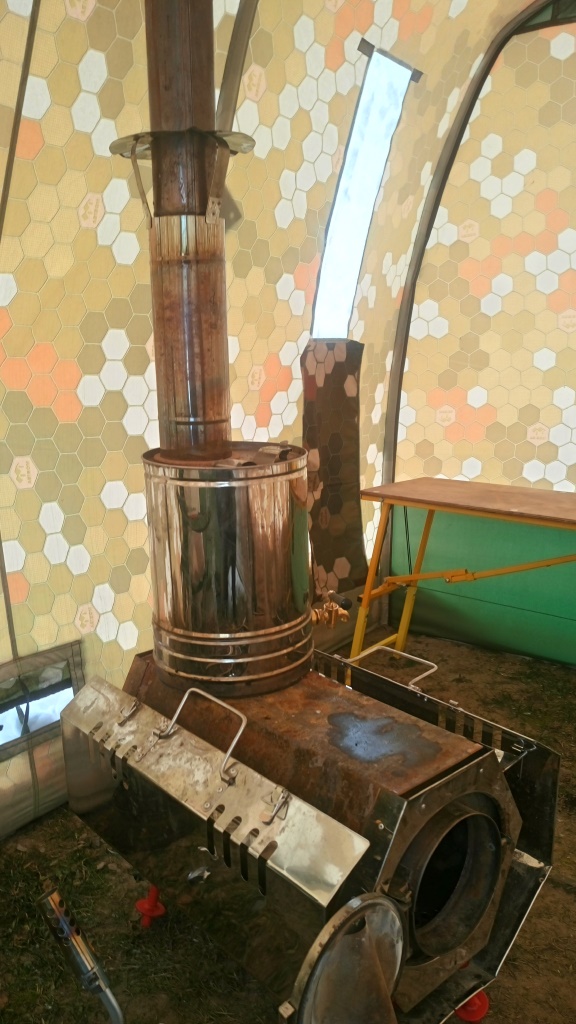

Имеем однослойную палатку (у меня это 103-я), печь Согра. Собственно задача - попробовать получить банные кондиции. Дополнительные условия. Температура "за бортом" -9 градусов, легкий ветер. Пол не утеплен. Земля!
Так сказать - общий вид
Для решения задачи добавим еще одну составляющую - бак от Жиги с пароперегревателем...
Для того, что бы поженить эту конструкцию, сделал переходник
Вот так выглядит вся конструкция
Так как условия достаточно жесткие, добавим камушков
Топил пиникеями.
Итого. Согра + штатные 7 сегментов дымохода + бак Жиги + пароперегреватель Жиги. Удалось разогнать до +60, +65 при влажности 40-50%. При подаче на камни влажность - до 80%. Вроде не бог весть что, но! Не забываем про то, что палатка 103-я (с перегородкой) в один слой на мерзлой земле. Изначально хотел тестировать в 10-ке, но она приклеена стационарно на другом участке).
В 103-й объем парилки побольше будет чем в 10-ке, значит условия эксперимента будут жестче. Собственно основной целью эксперимента было проверить возможность скомпановать минимальный по весу и габаритам универсальный комплект для банно-ночевочного варианта. Печь Согра - имеем универсальную печь для готовки и комфортного проживания, 10-ка - минимально возможный вариант для размещения на ночлег, части от Жиги - источник горячей воды в быту и влаги при банном использовании. Плюсом - ведро горячей воды при ночевке - дополнительный аккумулятор и источник тепла. Легче парофона. По поводу температурных кондиций, которых мне удалось достичь. В этот день еще давление атмосферное было ну ни какое. Согра ни как не хотела выходить на режим. Кипение в баке было слабое. Один раз нормально так загудела, как положено, печь стала светло красная, температура поперла, бак забурлил! Но пять минут и опять на полмощьности. Печь темно малиновая местами, бак слегка булькает. Только камни и спасали. Тем не мене удалось погреться. Ну а в завершении убрал перегородку, снял камни и заварил кофейку!
Вот такой натюрморт
Заключение:
Как мне видится, Согра + 10-ка + парогенератор (Жига, КЦ-2) вполне себе рабочий универсальный банно-ночевочный комплект, конечно, не для пеших походов. А если вместо Согры использовать Дюну с Колосником, и придумать как модульно собирать с парогенератором, то вообще будет бомба!) Только трубы надо по кондесату сделать.
Я уже задумался о покупке Дюны. Как встроить колосник с зольником уже мысль есть.
Всем легкого пара!

Сергей переходник из чего делали ?
Сообщения: 1219
Благодарил (а): 3387 раз
Поблагодарили: 2766 раз
Re: Покопавшись в гараже...
Дилеры от меня далековато, а то бы взял фирменный. Но так как руки чесались "вот прям сейчас", то полоса нержавейки свернутая трубочкой и заклепанная нержавеющими вытяжными клепками. Ими же приклепаны "ушки".
