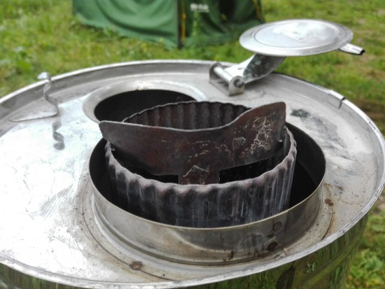

Докладываю, указанное решение по установке турбулизатора, на первой партии печей, работает.
Прошло уже 3 топки в разных тепловых режимах, все на месте, никуда не выпадает и прекрасно складывается в транспортное положение, без демонтажа. Предположу что так и должно было быть изначально.
