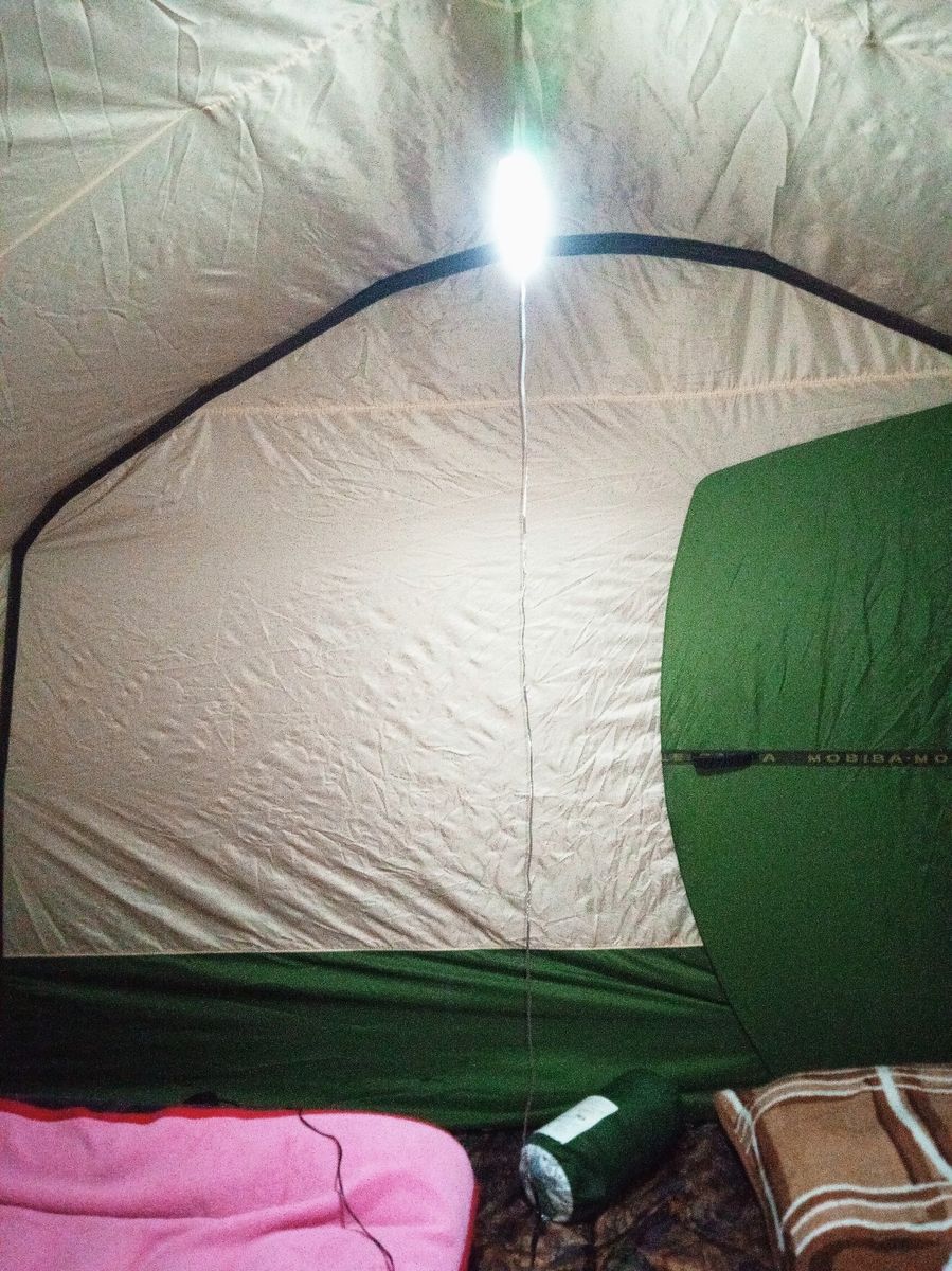

Я для предпалатки в прицепе купил такой профиль - https://solled.by/p10008460-alyuminievy ... adnoj.html
и вклеил светодиодную ленту - https://solled.by/g417780-svetodiodnye-lenty
для бани лучше взять в силиконе, чтобы влаги не боялась.
Для управления, такой диммер - https://solled.by/p2760922-dimmer-radio-dlya.html
очень удобно управлять с брелка включение/выключение и яркость.
Это самый простой вариант, можно поинтереснее сделать, но и подороже.
Профиль с лентой подвесил под потолок и никому не мешает , света от метрового куска для нашей палатки хватает с лихвой. Можно диммером отрегулировать яркость от "как днём" до приглушённого интимного.

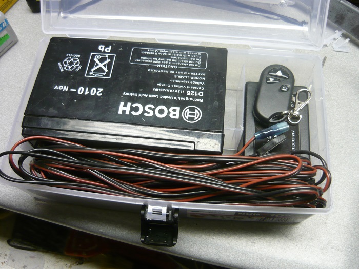

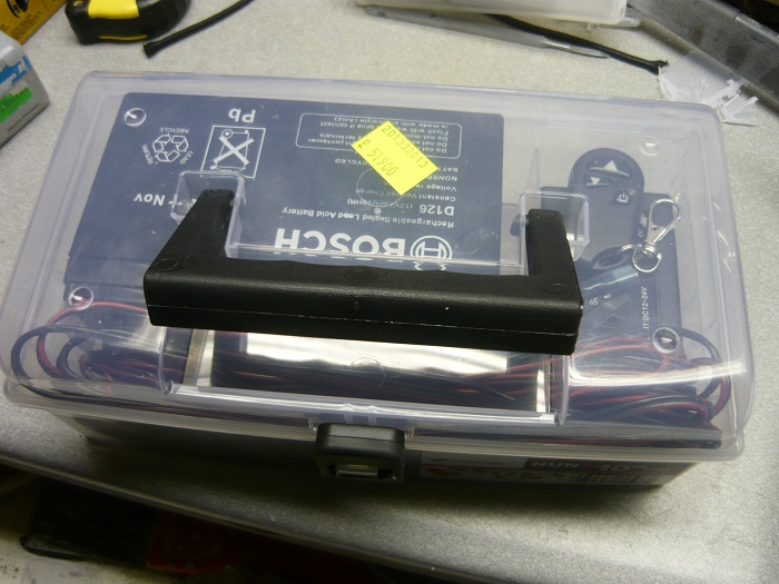

Re: Варианты МБ-104, дальнейшее развитие
В такую коробочку всё сложил и в багажник.
Профиль со светодиодной лентой (люстра :D ) настолько лёгкий и тонюсенький, что в любую щель запихнул и он не мешает.

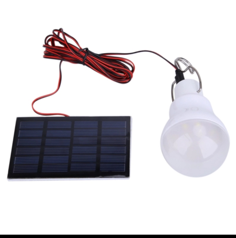

У нас на вечерние посиделки в шатрах народ пользует вот такие штуки от китайцев: (см.фото). Говорят, потемну часа на 4 хватает. Заказал себе тоже пару таких для Мобибы, посмотрим как оно к влажности отнесётся.при цене в 400 рэ. можно и поэкспериментировать.

SPavelS писал(а):У нас на вечерние посиделки в шатрах народ пользует вот такие штуки от китайцев: (см.фото). Говорят, потемну часа на 4 хватает. Заказал себе тоже пару таких для Мобибы, посмотрим как оно к влажности отнесётся.при цене в 400 рэ. можно и поэкспериментировать.
Приветствую! У нас в Питере солнечных дней мало, наверное не потянут они.А АКБ нам за глаза хватает.
Re: Освещение в Мобибе
SPavelS
Такие же лампочки уже достаточно лет гоняю. Только от батареек и АКБ. Полет нормальный. Солнца боюсь у нас не хватит.

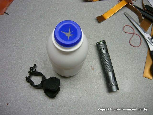

Мой "велосипедный" convoy светит очень ярко и в тоже время достаточно экономичен. Ударо-влагостойкий. Влажные русскобанные кондиции должен выдержать, я почему-то в этом уверен. Можно сделать для него рассеиватель из подручных материалов,таких, например, как бутылочки от йогурта или кефира. :) Вот, правда, выдержит ли 160 градусов у Пашковых, не уверен.:)
