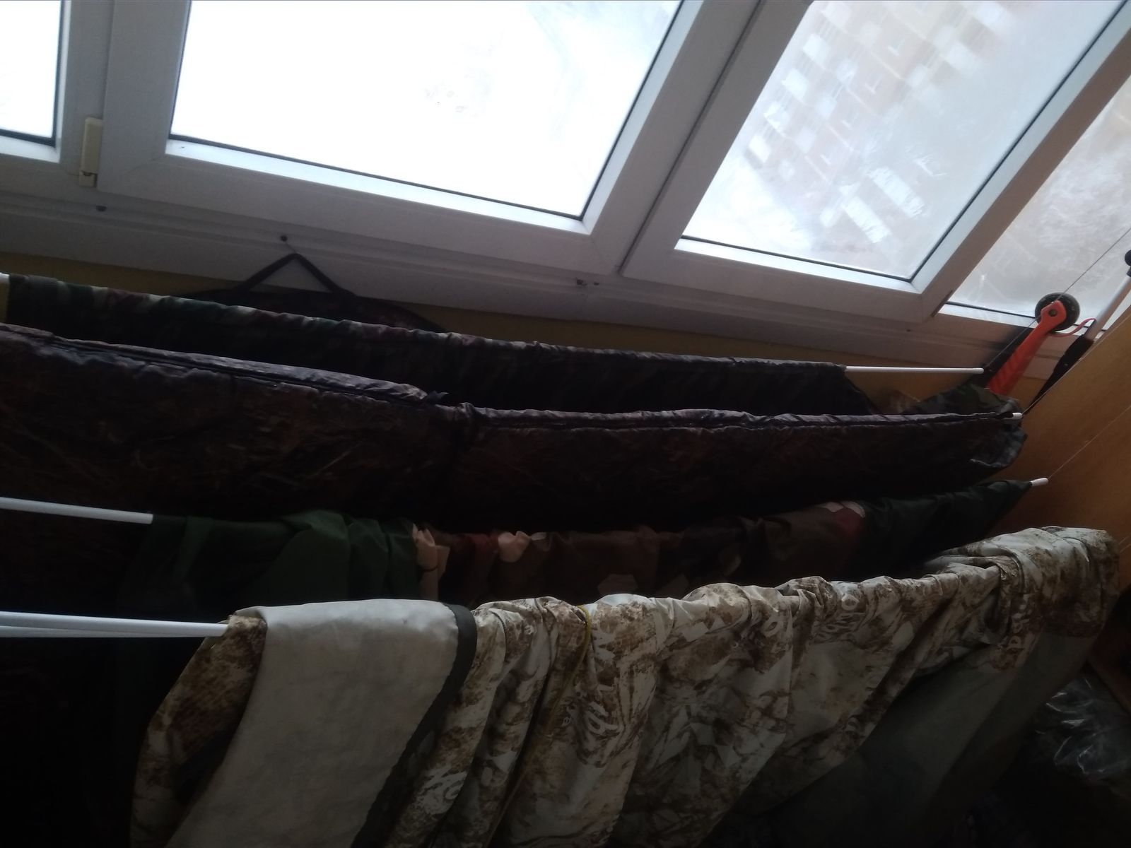

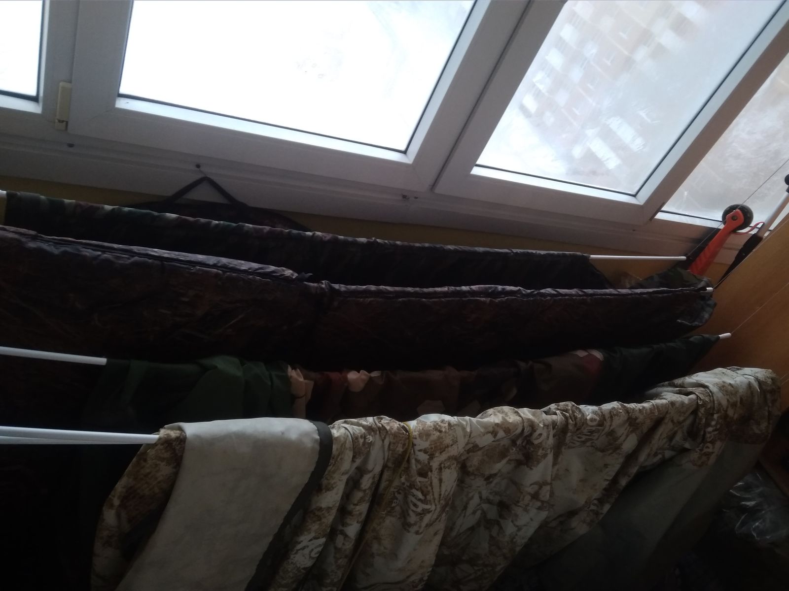

Просушиваю всегда. Развешиваю на балконе на несколько дней. Пол всегда мокрой сильно, он у меня самодельный, сшит вручную, без машинки. Все что можно и нужно стираю в машинке. В процессе сушки встряхиваю лёд, песок, листву. Протираю печи, они тоже на болконе живут. Как высохнет укладывают все банные принадлежности в сумку с МБ-10 и готов к следующиму выезд.
Тёплый пол для МБ-1, тёплый пол для 10, МБ-10, ИНИПИ после вчерашнего выезда.

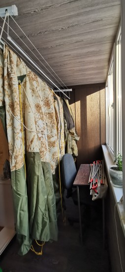

Re: Просушка палатки после использования
Всегда просушиваю баню после использования. Сначала на ночь в ванной вешаю чтобы конденсат стек.
А потом еще денек на балконе досушиваю.
А какой банный дух стоит пока сушится... Аж на душе становится хорошо от воспоминаний...

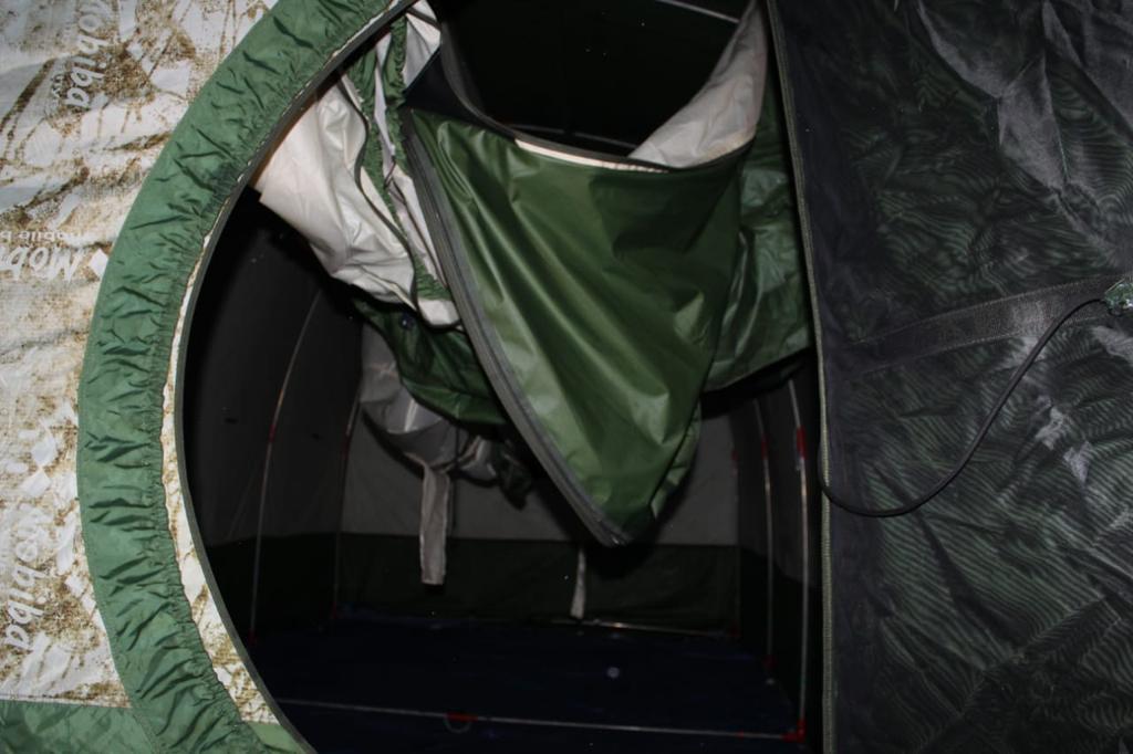

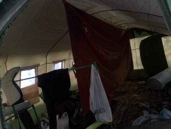

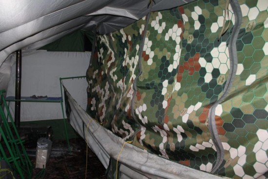

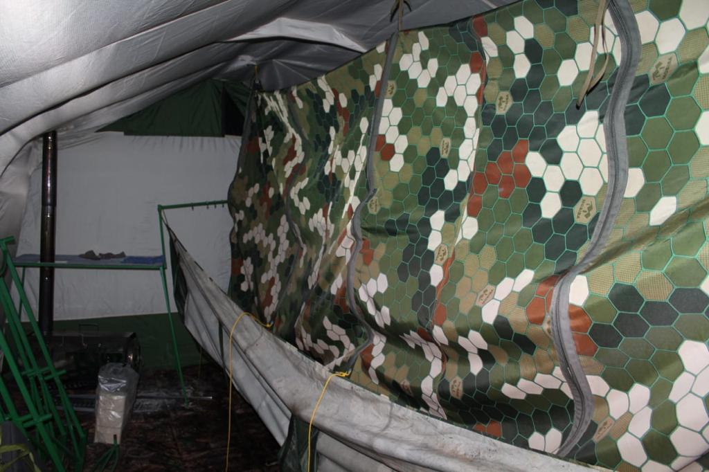

Зарисовка как просушить весь лагерь в одной палатке:) просушили всё. Включаем две мега согры на полную минут 15 двадцать и всё тёпленькое и сухое .потом вынесли согры из палатки завернули внутренний тэнт у р63 занесли печи и просушили и прогрели каркас. Влажный изн, каркас и внешний тэнт р63 догорели дома:)полы пу почистили от салатов и конфет в снегу (как ковры раньше)и также просушили.
Внутренний тэнт 442
Внутренний тэнт 442
Мобиба 104
Мобиба 104
Изн 104
Изн 104

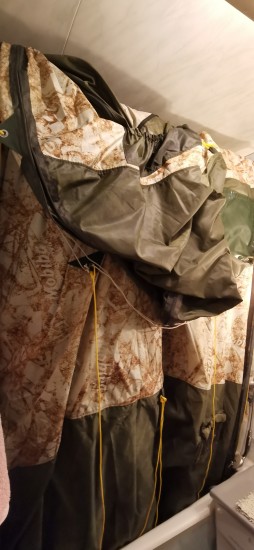

А у меня уже сутки ТВ-15 в коридоре на веревках отвисает :) Благо длина помещения не позволяет разве что шкуру от Р-63 развешать :D
А все лень-матушка: поленился юбку МБ-15 снегом присыпать в -28, и хотя Медиана с Парофоном на уровне полока выдавала уверенные 90, а под потолок руки с вениками поднимались только в варежках, у пола заходящий воздух наморозил килограмм 10 льда на свертыше для пола пристяжного, а оттуда просто так не обстучишь. Вот, отвисает, капает :lol:
Кот по коридору бегает как под артобстрелом, не нравится ему прохладный дождик :D
