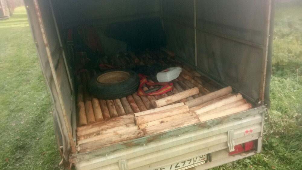

Кузьмич Александр писал(а): каждый выезд капает на крышу из-за дефлетора ЦАГИ
Ненужно его с палаткой использовать
Re: Согра 3 _ течь дегтя.

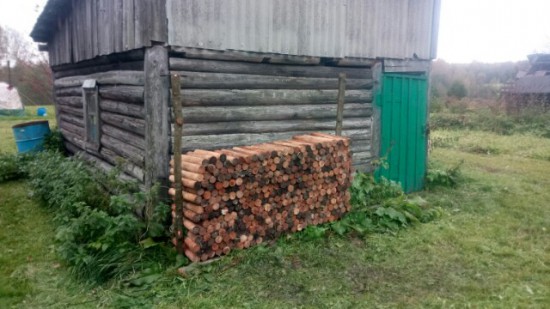

Вряд ли из за топлива, сейчас в доме топлю Согру отходами фанерного производства, сырыми березовыми карандашами...
нигде ничего не течет, так же регулярно топлю РУФами из древесной пыли, тоже все нормально.
Красивая поленница! Им бы полежать под крышей пару лет - было бы Топливо с большой буквы.

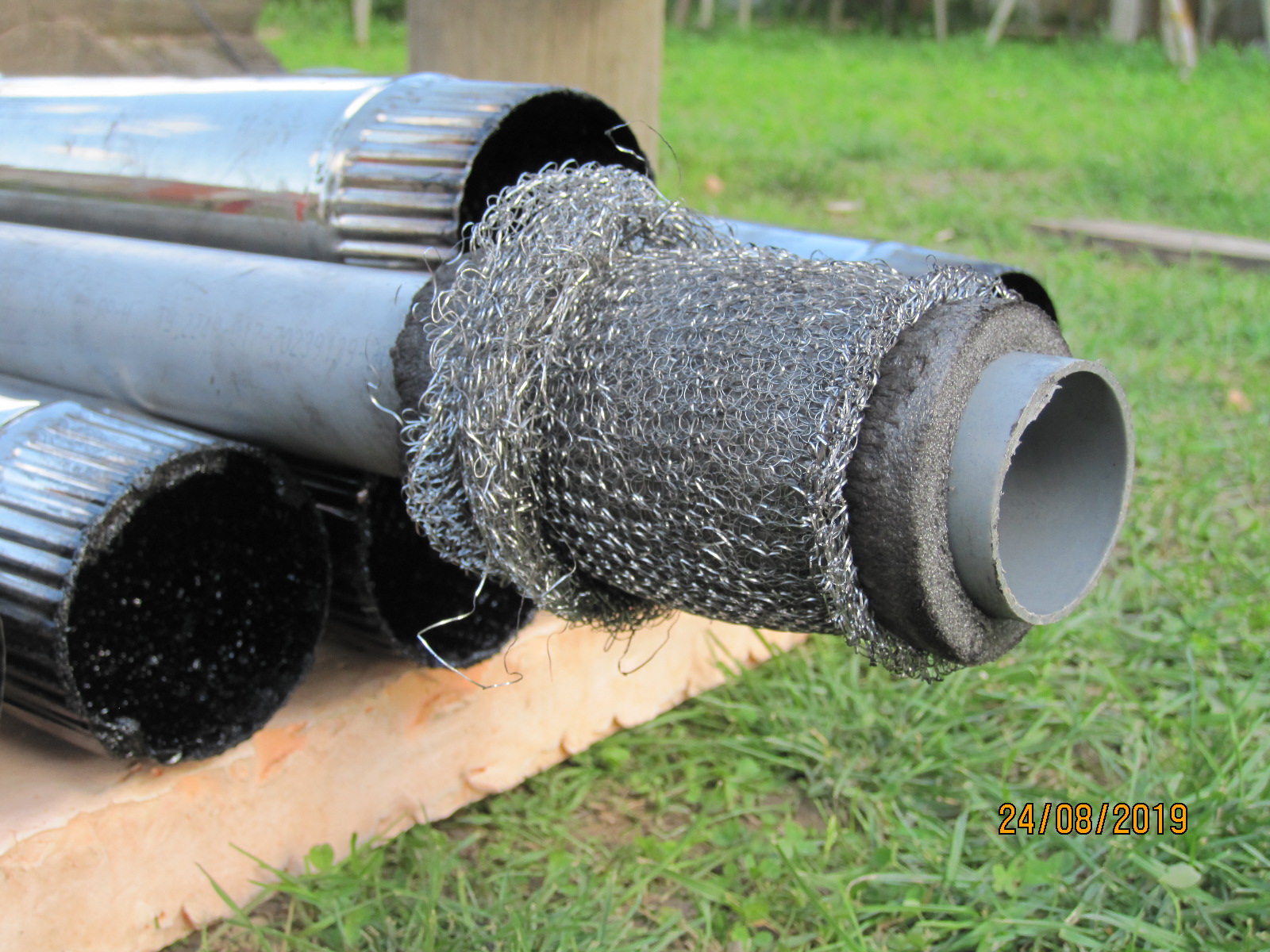

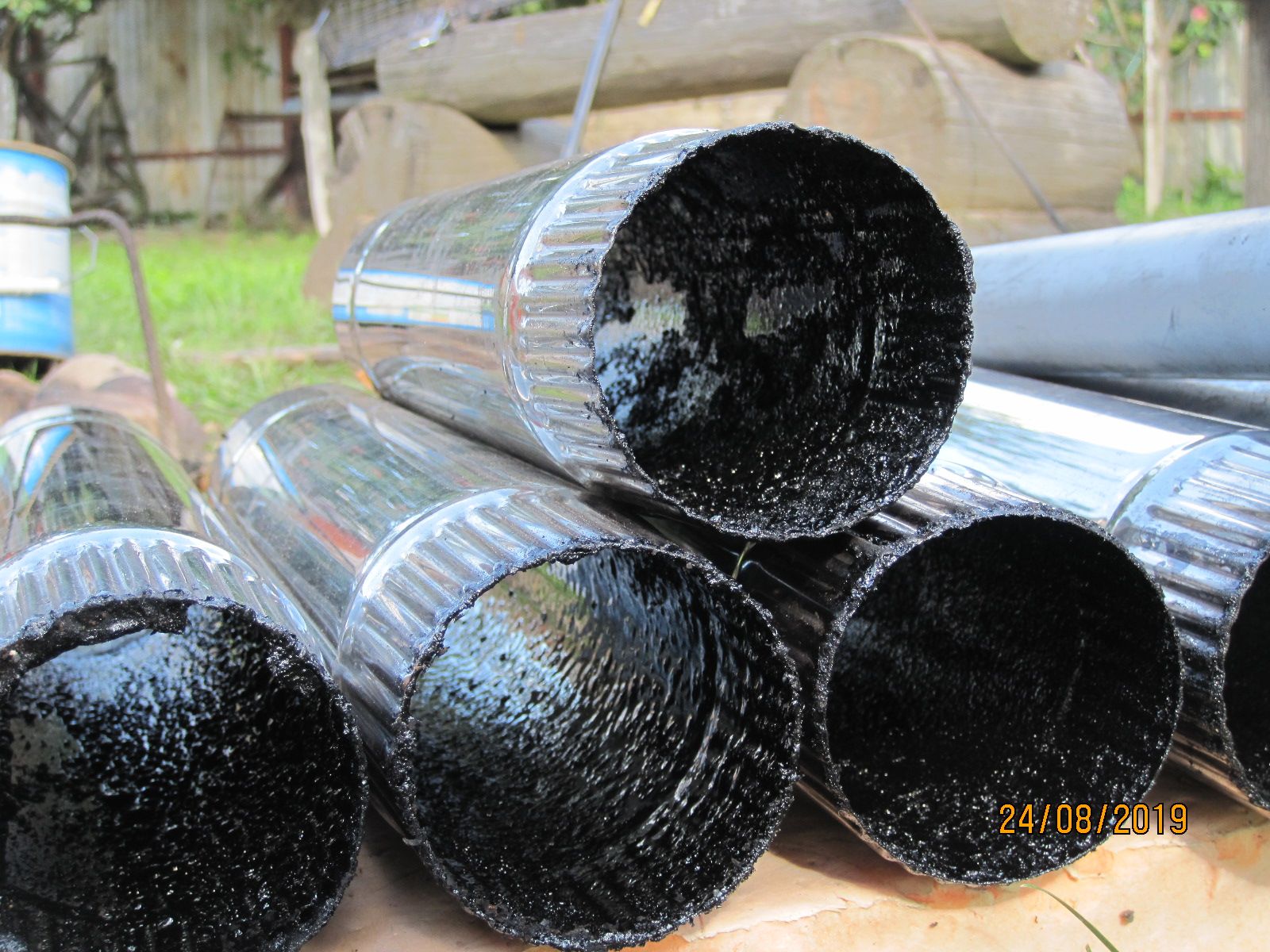

Кстати подскажет кто-нибудь как почистить трубы.
После двух походов по 10 дней (трубы в походе чистил раз в два-три дня)
внутри труб от согры-3 образовался дегтевый налет, который ничем не счистить.
Сделанный наскоро девайс по очистке труб результатов не дал.
Налет как полимерное покрытие даже острой лопаточкой не соскребается.
А вот с очисткой труб от медианы никаких проблем не было. Там налет от труб рыхлый и после очистки вышеприведенным девайсом, трубы как новые.
Evgeny писал(а):Кстати подскажет кто-нибудь как почистить трубы.
А на форсаже не пробовали почистить/выжечь? Должно помочь. Деготь же органика, значит должен сгореть.
Сообщение Evgeny »
Это при полностью открытой заслонке? Нет не пробовал. Но теперь обязательно попробую.
