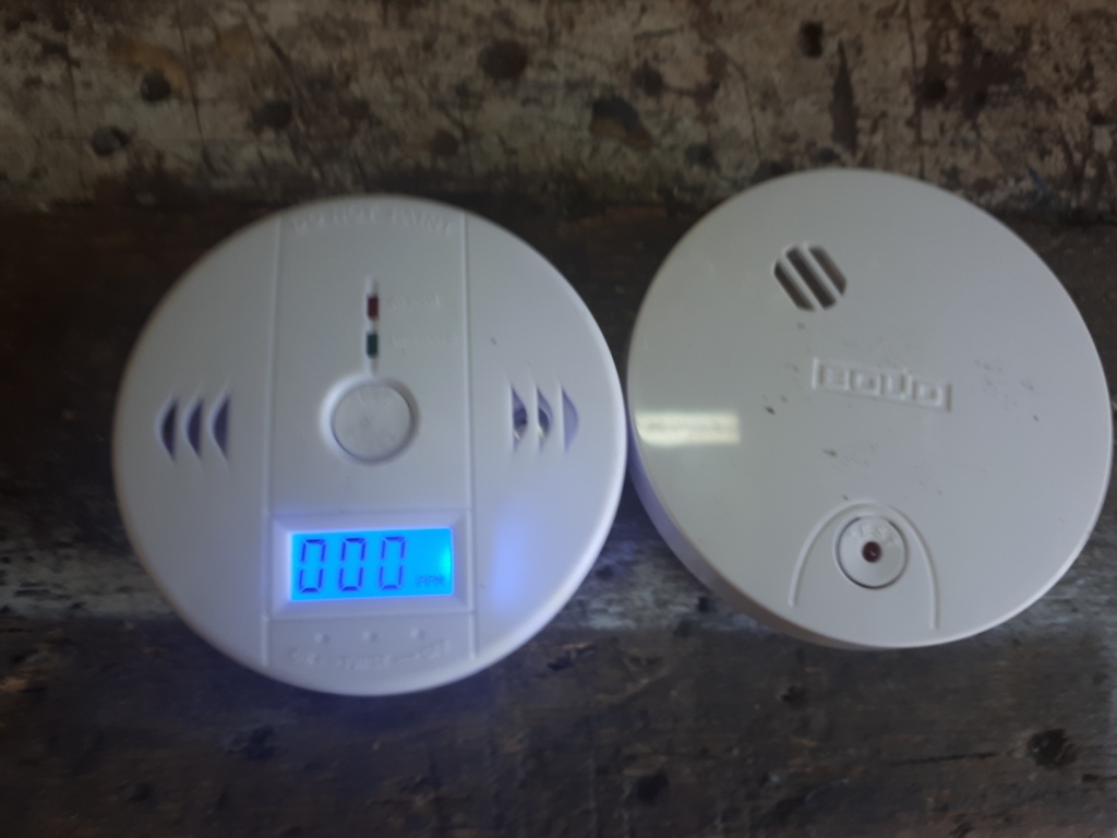

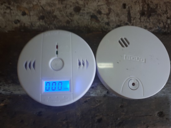

Привет всем. Вот решил набросать небольшой отчетик по безопасности при проживании в палатках с печным отоплением.
На мысль про датчики натолкнуло несколько событий: Пожар в детском лагере и часто встречающиеся сообщения об угоревших рыбаках, угоревших в автомобилях. Понятно все случаи возникли в следствии нарушений мер пожарной безопасности, если их не нарушать, то все будет нормально. Но тем не менее задумался о сигнализации при пожаре и возникновения концентраций угарного газа.

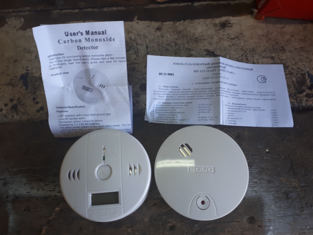

Были приобретены 2 датчика

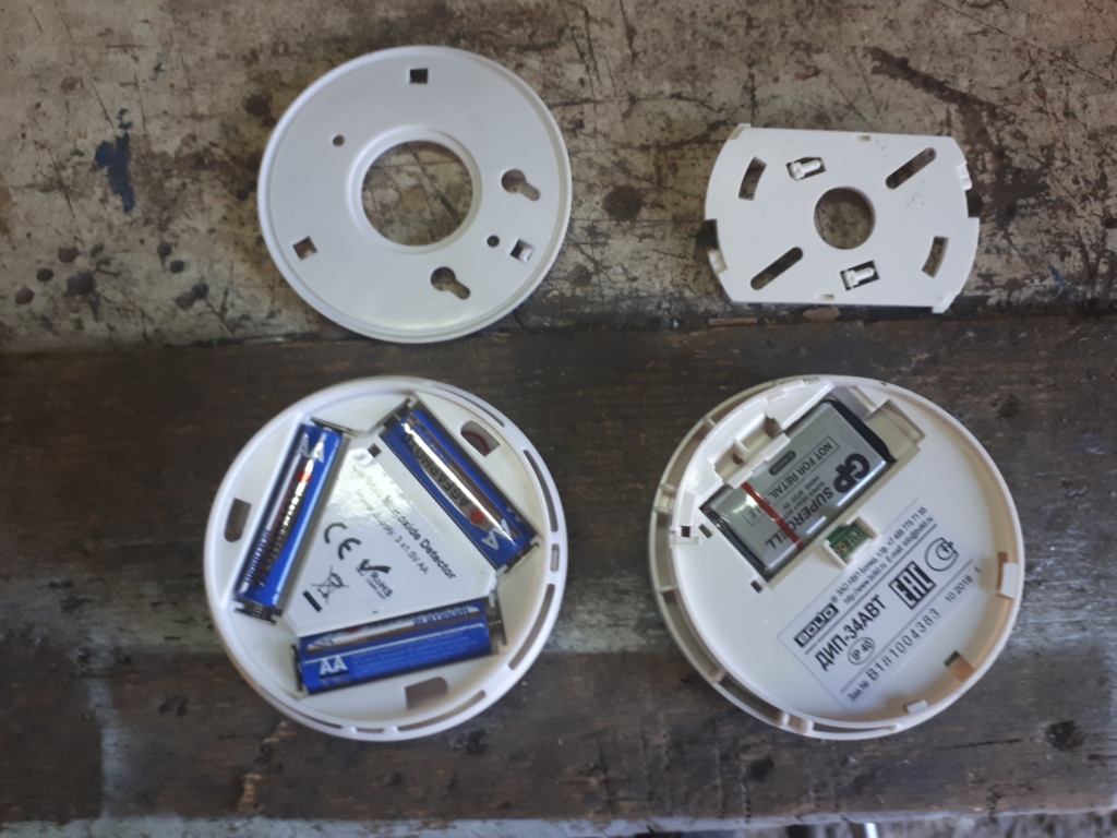

- Дымовой ДИП34АВТ - Оптический. Российского производства. Тип питания- крона. СИгнализация звуковая (пищит). Признак работы - редкое моргание красного светодиода. Есть кнопка (функция тестирования). При сработке - есть защита от случайной сработки (мухи, пауки внутри) т.е. срабатывает после подтверждения тревоги. (поставил у себя дома в котельной и гараже ранее)
- Датчик угарного газа (СО датчик). Китай. Ноунейм (вроде у всех название есть - но у одного т датчика у разных продавцов разные названия, поэтому дальше СО датчик). тип питания - 3 пальчиковых батарейки. Принцип действия сенсора неизвестен (скорее всего электрохимический должен быть - в этом вся проблема чтобы понимать суть его работы) . Сигнализация звуковая (пищит) и табло показывает концентрацию в ррм (скорее всего погоду, но тем не менее). Признак работы - моргающий зеленый светодиод, тоже есть кнопка тестировании. При появлении концентрации СО сразу срабатывает.
Хотел купить Российский датчик СО - они есть, но цена совсем не порадовала. хотя уверен, они будут на голову выше (опыт есть). Поэтому пока на пробу Китайский.
Провел испытания как дома так и на выезде.
Тестирование дымом (сигаретным):
ДИП34 - сработка сразу - сброс по исчезновению дыма.
СО датчик - показал маленькую концентрацию СО - но сразу сбросился на ноль. Сработки не было.
Тестирование выхлопом мотора на бензине (уаз 409 мотор) - проводилось за неимением тестовой смеси дома. может потом на работе попробую проверить тестовой смесью.
Дип 34 - поморгал, и не сработал - видимо сработала защита от ложного срабатывания (мотор был холодным). как итог сработки не было.
СО датчик - сразу сработка, концентрация 990 ррм.
Итог:
Оба датчика срабатывают на свой газ \ дым.
Плюсы и минусы:
ДИП34АВТ - Плюсы: Сделано в РФ, сертифицировано, у меня на работе опыт с ними большой - очень надежные. Имеют возможность подключения в цепь - для организации сети датчиков. громкий. Минус: цена, неудобная платформа крепления.
СО Датчик - Плюсы: Низкая цена, монитор с концентрацией, громкий. Минус: неизвестна надежность, очень тусклый светодиод работы - зеленый, не известна точность. Подозреваю, что концентрацию показывает очень приблизительно. Протестирую образцовым тестовым газом (50 ррм) обязательно - отпишусь. (Например когда дул дымом сигаретным выскакивала концентрация 90 ррм - но датчик молчал) Посмотрю на какой концентрации сработает.
Резюме: По дымовым датчикам для себя вывод сделал однозначный - Российский датчик вполне работоспособен, к применению допустим. По Китайскому датчику не все так однозначно - работоспособен на выхлопные газы, но остается ряд вопросов по концентрации (насколько точно меряет, пороговая уставка срабатывания). надеюсь вопросы разрешить до конца года. Но пока лучше так чем никак совсем.
Фото и видео (если получится ниже).
