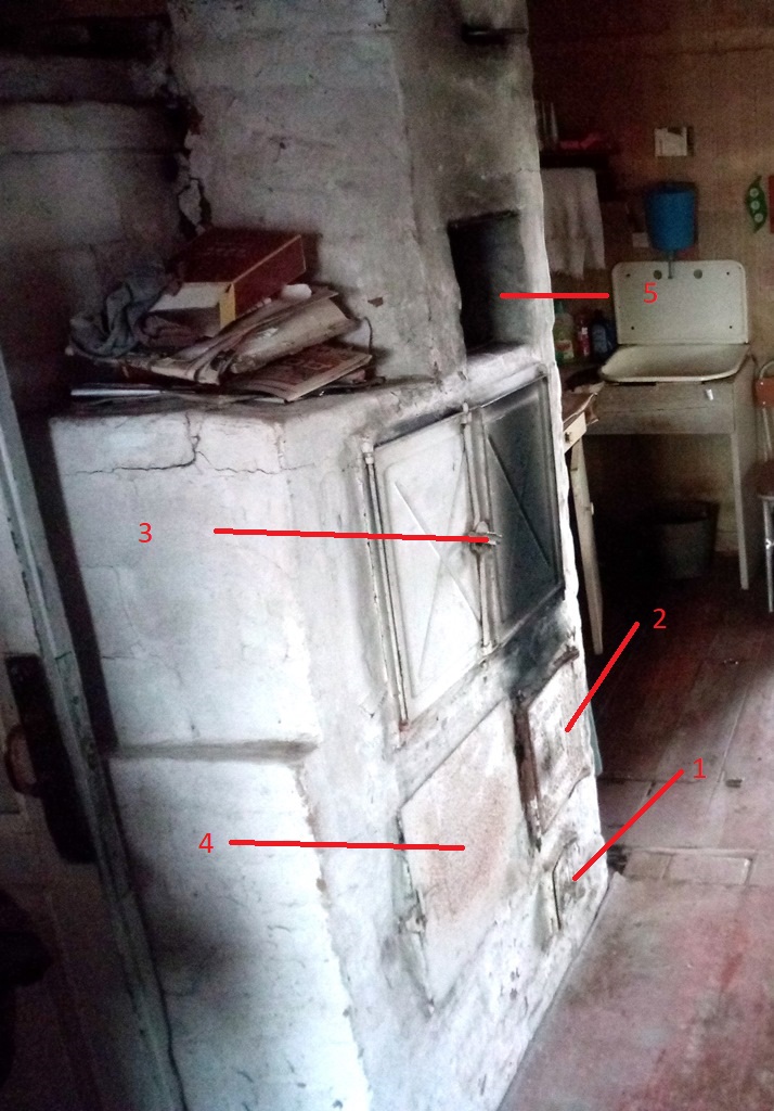

Друзья, помогите опознать печь...
Я правильно понимаю, что это разновидность "Шведки"? Может кто встречал такие?
Мои предположения...
1- поддувало
2 - топка
3 - дверцы, закрывающие нишу с варочной плитой
4 - духовка
5 - ? что такое не знаю... типа печурки, как у Русской????
Re: Домик в деревне.
Интересно! А как дымоход устроен? Где колодцы проходят, и какие они (вертикальные/горизонтальные)?
У меня что-то подобное (по функционалу и ассортименту) в старом доме стояло, но там средний ярус (т.е. варочная поверхность) была повернута на 90 против часовой стрелки относительно рисунка, а потому ниша 5 ("? что такое не знаю... типа печурки, как у Русской????") получалась гораздо больше, точнее их было две, с фронтальной и тыльной (относительно топки) стороны. Ниши использовались для сушки растопки и вещей, подсушивания сырых дров.
Илья, а у тебя чисто печное отопление, или какой-нибудь котел в печь врезан? Просто непонятно соотношение мощности печи и площади дома, точнее, выдаваемой печью тепловой инерции. У меня дом был площадью 50 м2, а печь примерно тех же габаритов, может, чуть побольше (по объему кирпича в качестве теплового аккумулятора). Так вот без котла она зимой справлялась с половиной дома. Может быть у вас зимы помягче, или дом не настолько большой, каким кажется на фотографии?
Илья, точно, она, "шведка"!
Или, если по-правильному, то "отопительно-варочная печь конструкции К. Я. Буслаева (типа "шведка")".
Источник: А. М. Шепелев "Как построить сельский дом"; М., Россельхозиздат, 1984, 4-е изд. перераб. и доп. с. 314, рис. 200
Извини, что даю не ссылку или скан, а просто исходные данные, но под рукой сканера нет а для фото буквы и рисунки с разрядовкой кладки и описанием очень мелкие. На бумаге-то она у меня под рукой - открыл и проверил, но скинуть по вышеуказанным причинам не могу. Но она (в т.ч. и это издание) есть в он-лайн библиотеках и на застройщицких форумах. В общем, можно найти, на ИМХО-доме, например.

Дом, еще толком не измерял, но сам сруб на глаз 6х6, при чем разделен на две комнаты глухой каркасной стеной, т.е. по факту, как я понял теплая была только половина этого сруба. Иначе как тепло циркулирует?
Спасибо Палыч...будем изучать.

Не, не пятистенок, каркасная, но под потолок... Обычно до потолка не доводят сантиметров 30 для циркуляции. И печь стоит у стены, но в нее не врезана, что бы одной стеной второе помещение обогревать.
Сегодня везу печника, на предмет посмотреть что с печкой. А там буду решать, под снос или в Ремонт. Если печь живая, то часть стены буду разбирать, что бы обогревались оба помещения.
