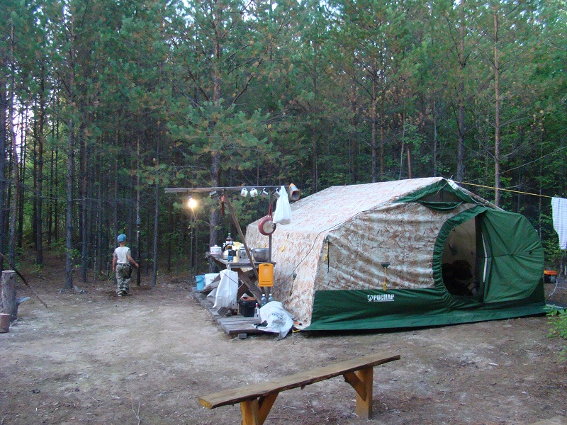

Просто несколько фотографий Р-44 из крайней поездки.
Re: Р-44 "В БОЙ!"
Добавлено: 03 сен 2018, 07:19
Палыч, для тебя может и просто несколько фотографий, а для некоторых....не береди душу, так хочется на Дачку, а не получается :cry: А где шишига, или без неё были? А штык- нож какой который магазинный, или боевой? 8-) и свет от генератора или нет?
