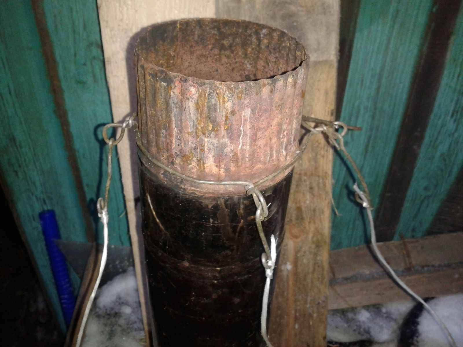

Просто провернуло одно колено в другом. Фигня, короче.
Ерунда, дело житейское. Опыт эксплуатации.
Но этот опыт сподвигнул таки поставить оттяжки.
Собственно давно уже хотел, подыскивал что-нибудь блестящее, нержавеющее, чтобы бандаж красиво сделать. Не нашёл пока.
Из проволочки макет согнул, раздумывая,
3 точки крепления оттяжек сделать
или 4 - по всем ушкам на верхних углах баньки.
Решил всё-таки 3 сделать.
Острый угол ближайшего крепления был бы совсем ни к чёму,
только лишняя верёвочка.
Стоял себе этот мой макет на столике и стоял, глаза мозолил.
... лень-матушка... (хотя, по-идее, она двигатель прогресса)
И это ещё... "Рак-то пока ещё на горе не свистнул",
я периодически, терпеливо, палочкой сегментики до вертикали сподвигал. Сегменты совсем не туго друг в друга входят,
у меня они люфтят значительно. Даже гофру на сегментах пришлось немножко оправкой расширить.
Лучше стало. Но всё равно тепловое расширение, гнуло сегментное сочленение.
Спасибо, ураган выявил слабое звено в моей конструкции.
Конечно же, предсказуемо было, это колена.

Разбирая дымоход, перед укладкой сегментов в топку печи
обычно обмываю сегменты, в ведро пихаю и там их бултыхаю.
Правильно сказано, сегменты разъединяются в воде хорошо.

Вертел, крутил, попарно подбирал, оправкой расширял, пары пронумеровал.
Теперь всё меньше проблем.
