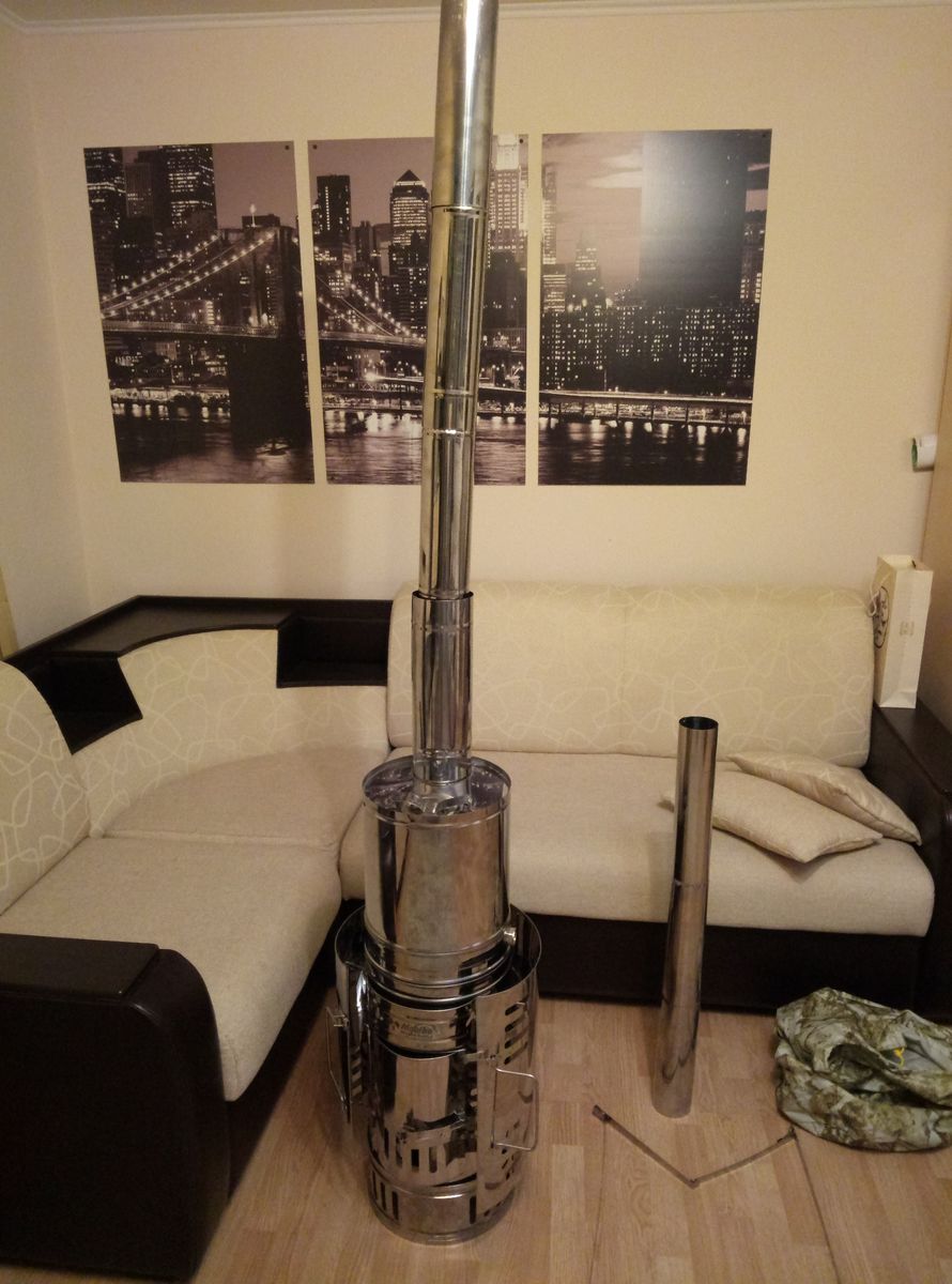

И у меня теперь есть КЦ-2, тестовый сбор дома прошел успешно.

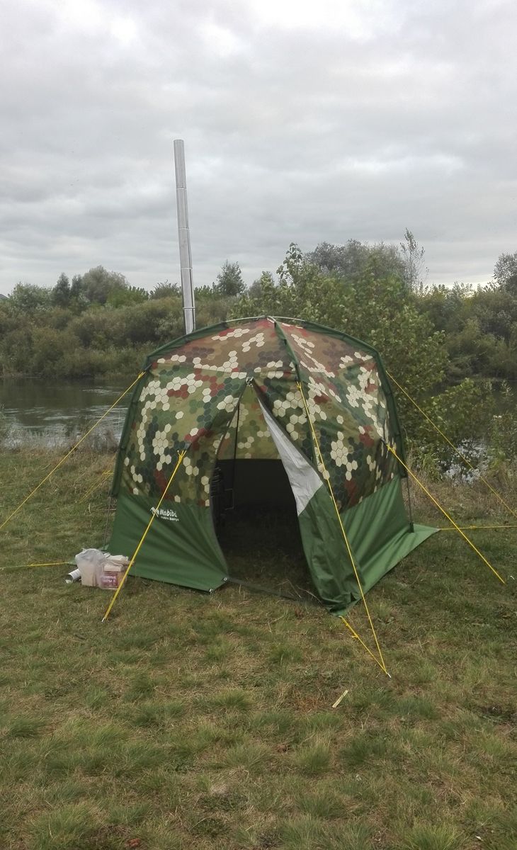

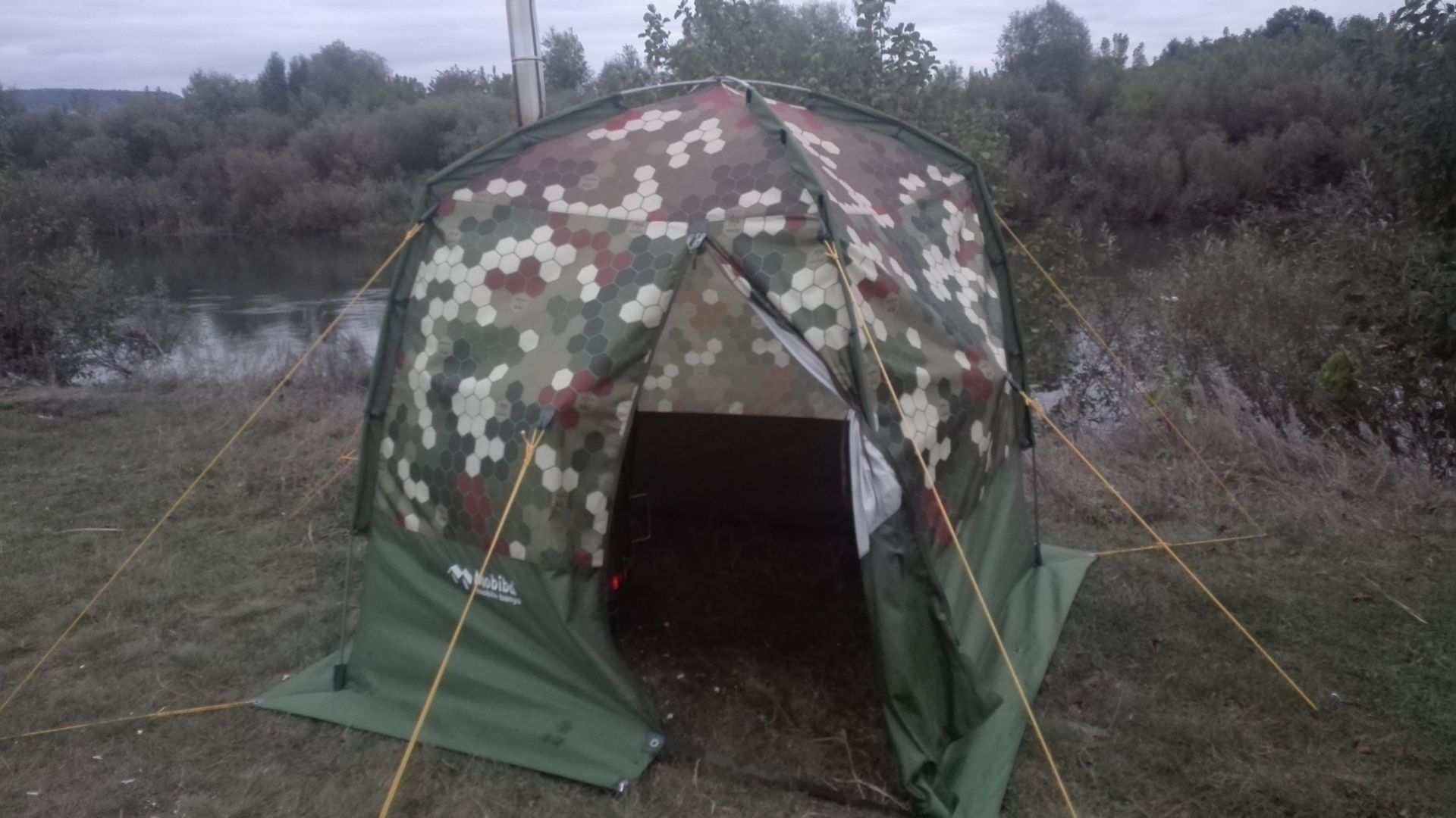

Итак первый тест Гравицапы КЦ-2 в Кайфандре состоялся.
За 10 минут установил палатку, получается это мой рекорд... :lol: Сам не ожидал.
Кайфандра с печью Гравицапа КЦ-2

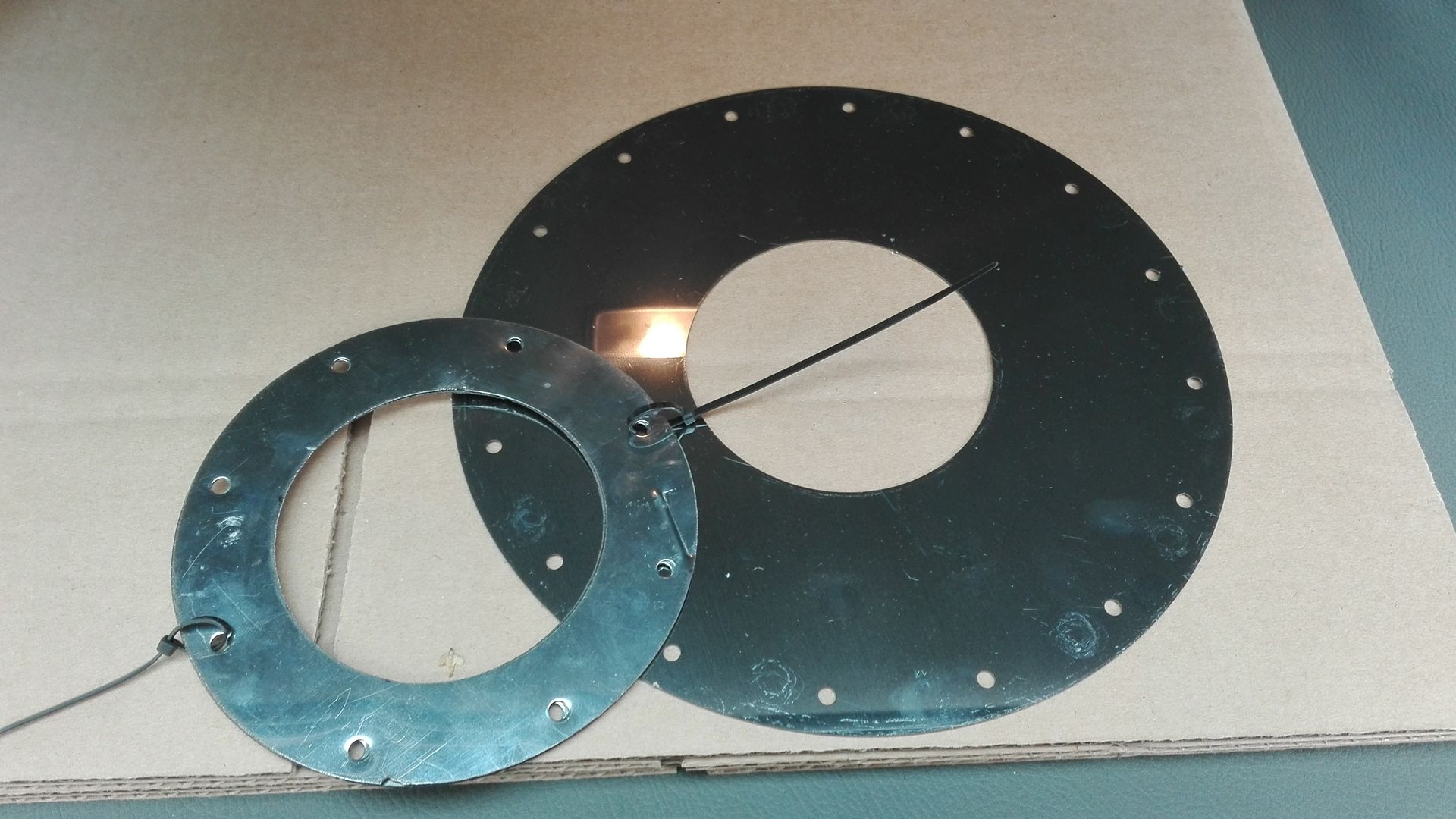

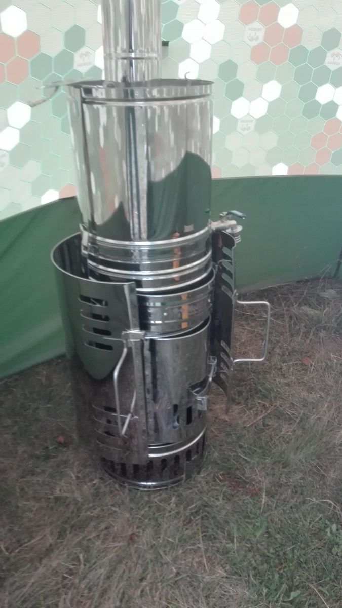

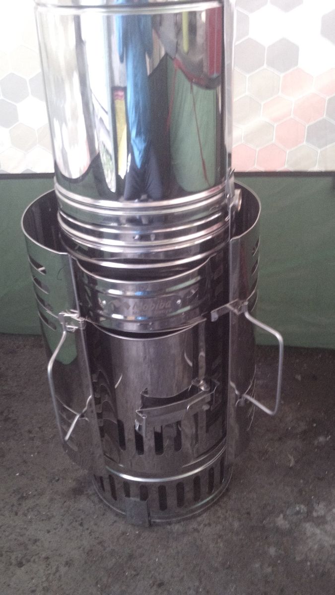

Собрал печь, установил в палатку. Приобрел металлическую разделку для Кайфандры и стандартную, попробовал обе, пока остановился на стандартной. Но и с разделкой от Кайфандры тоже можно установить печь, без двух стандартных сегментов, но желательно добавить дополнительный сегмент дымохода от Жиги.
Разделки
Разделки

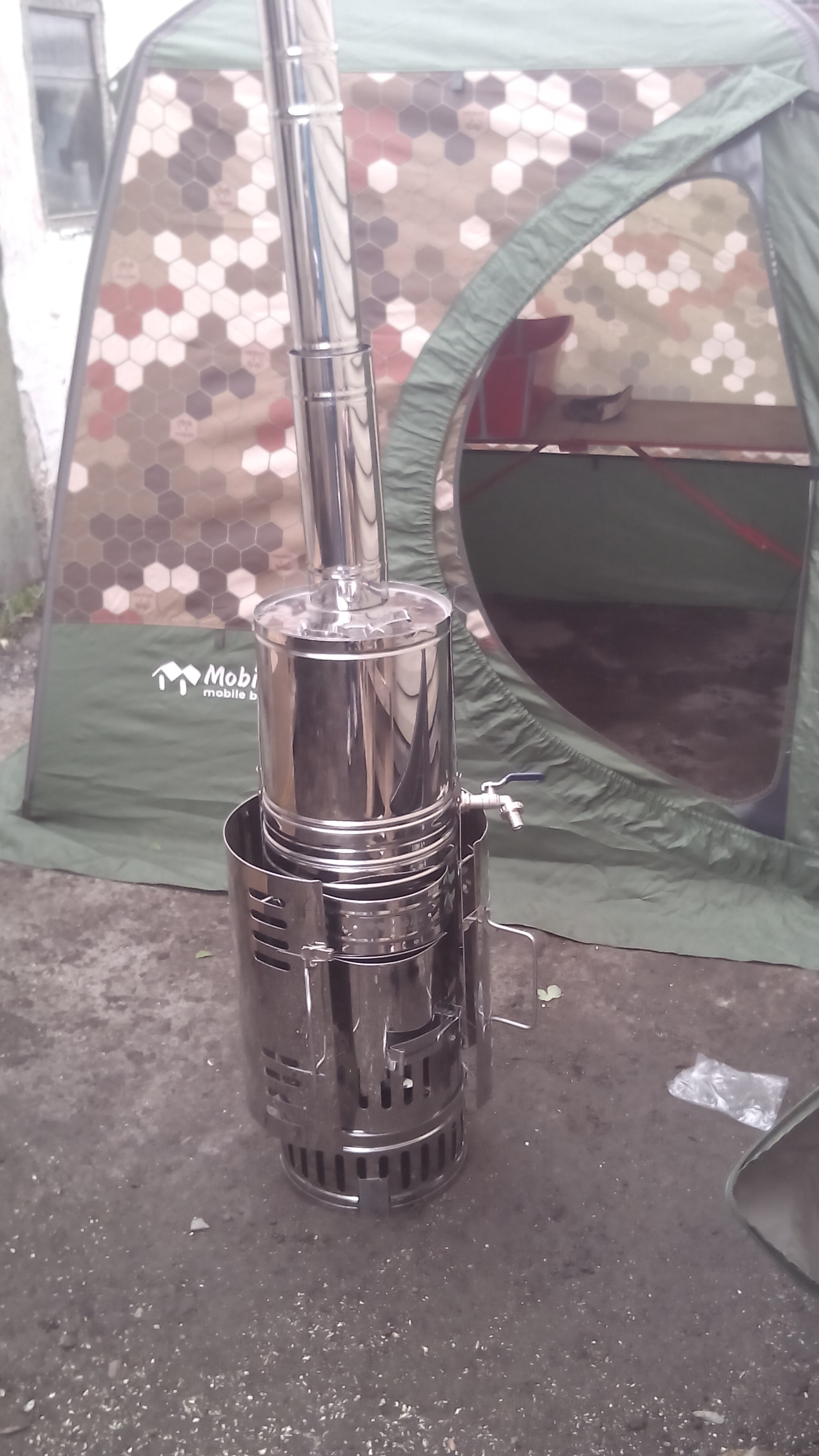

Печь Гравицапа КЦ-2
Печь Гравицапа КЦ-2
Разделка
Разделка

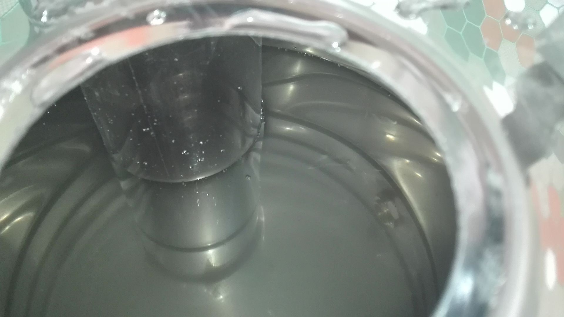

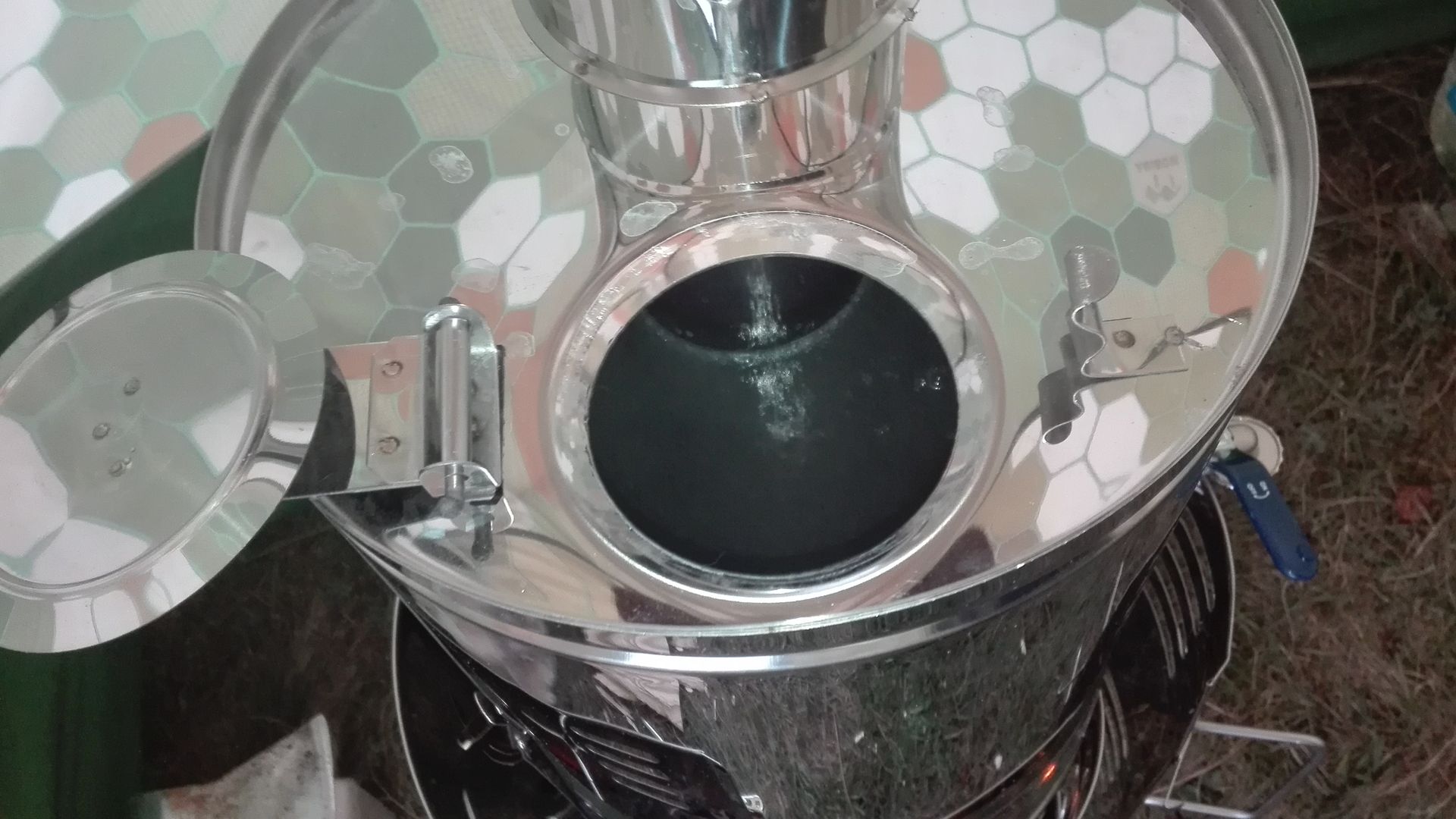

Залил ведро воды. В жигу такого ведра много, а в КЦ-2 примерно 2/3.
Бак с водой
Бак с водой

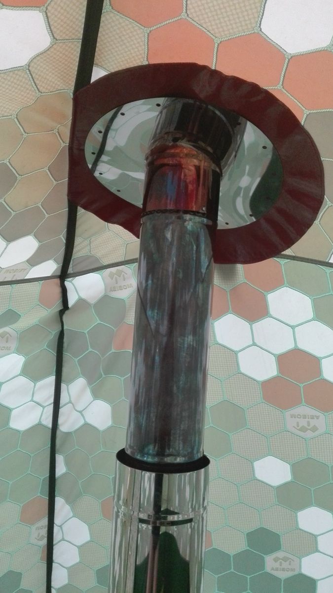

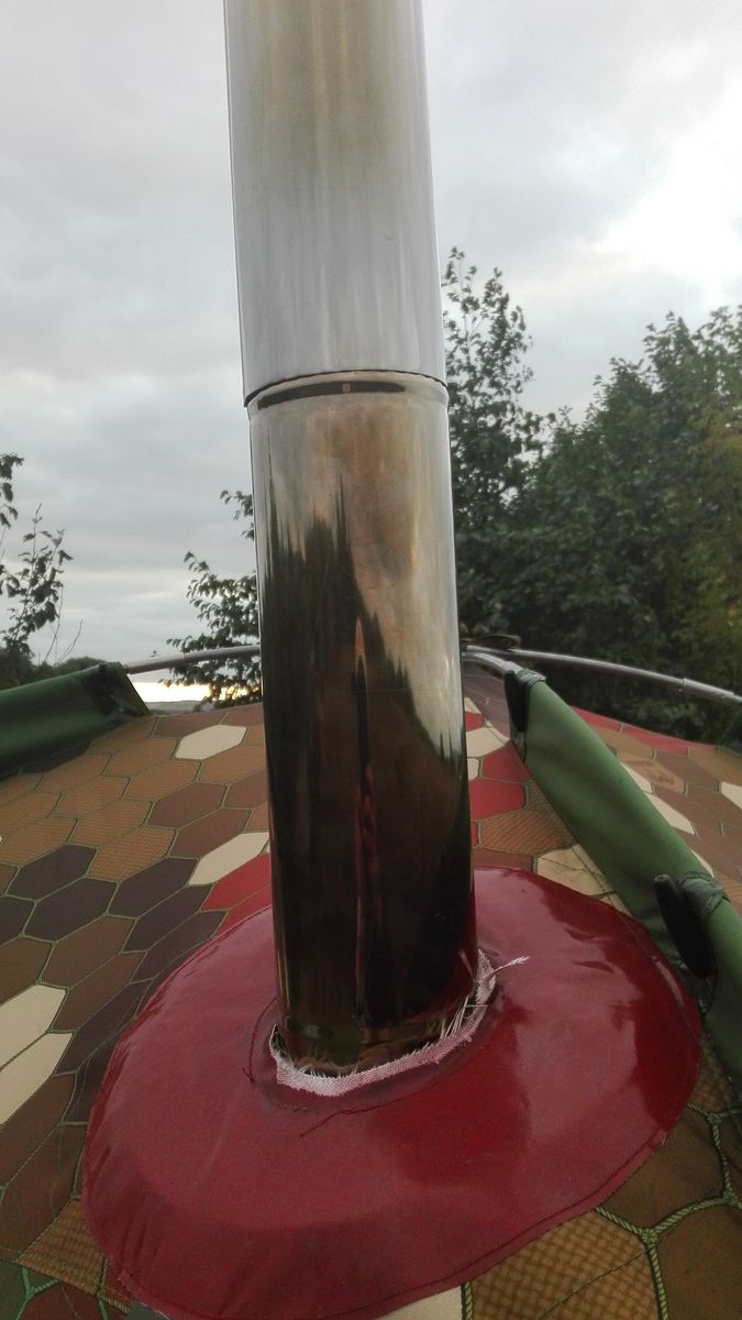

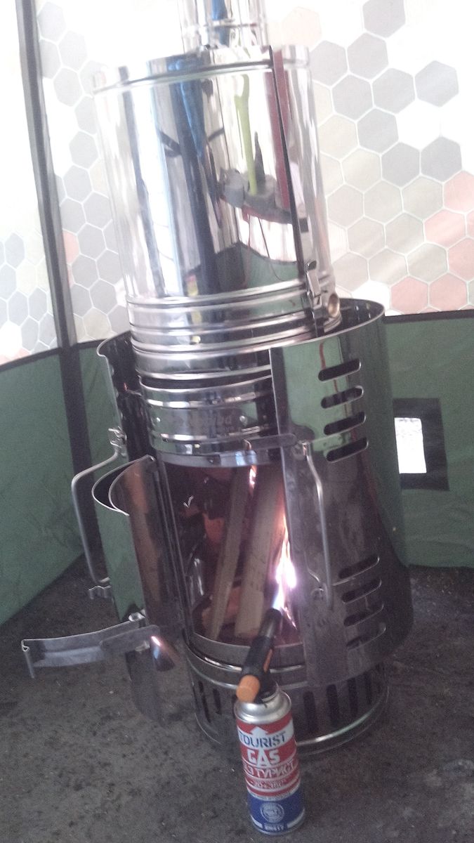

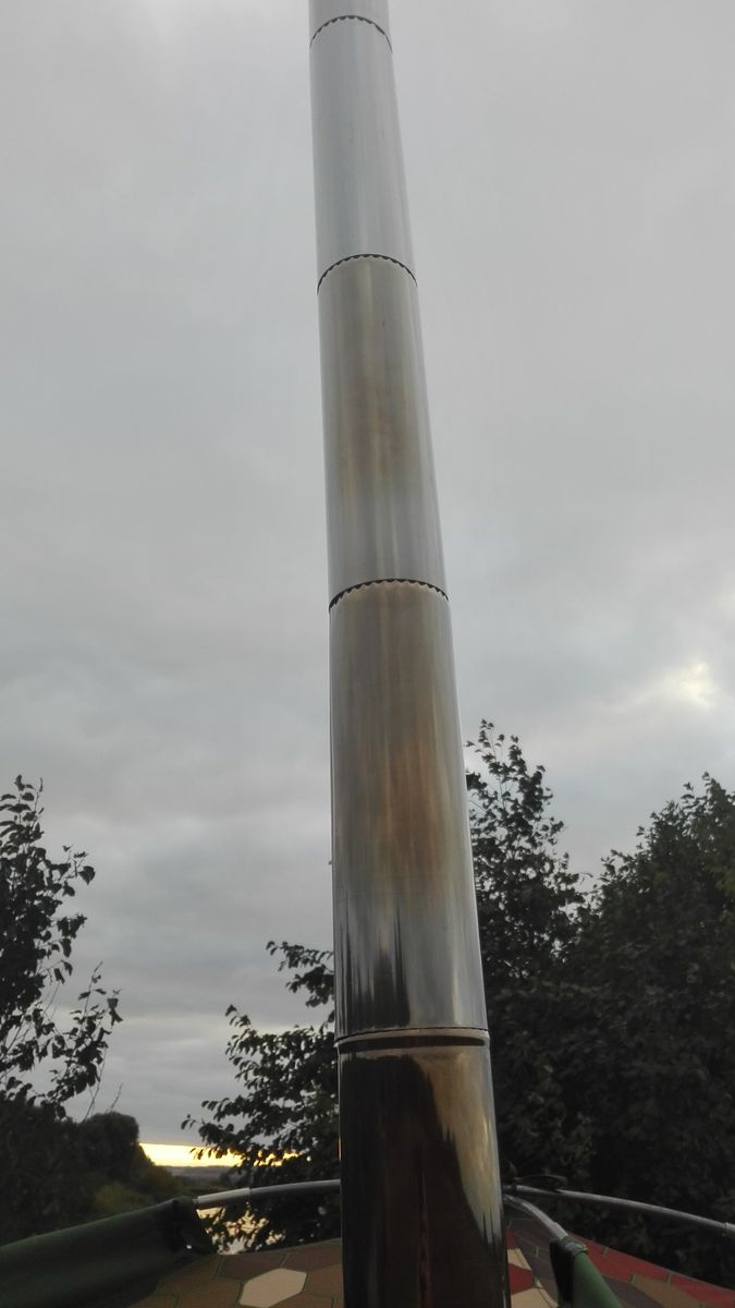

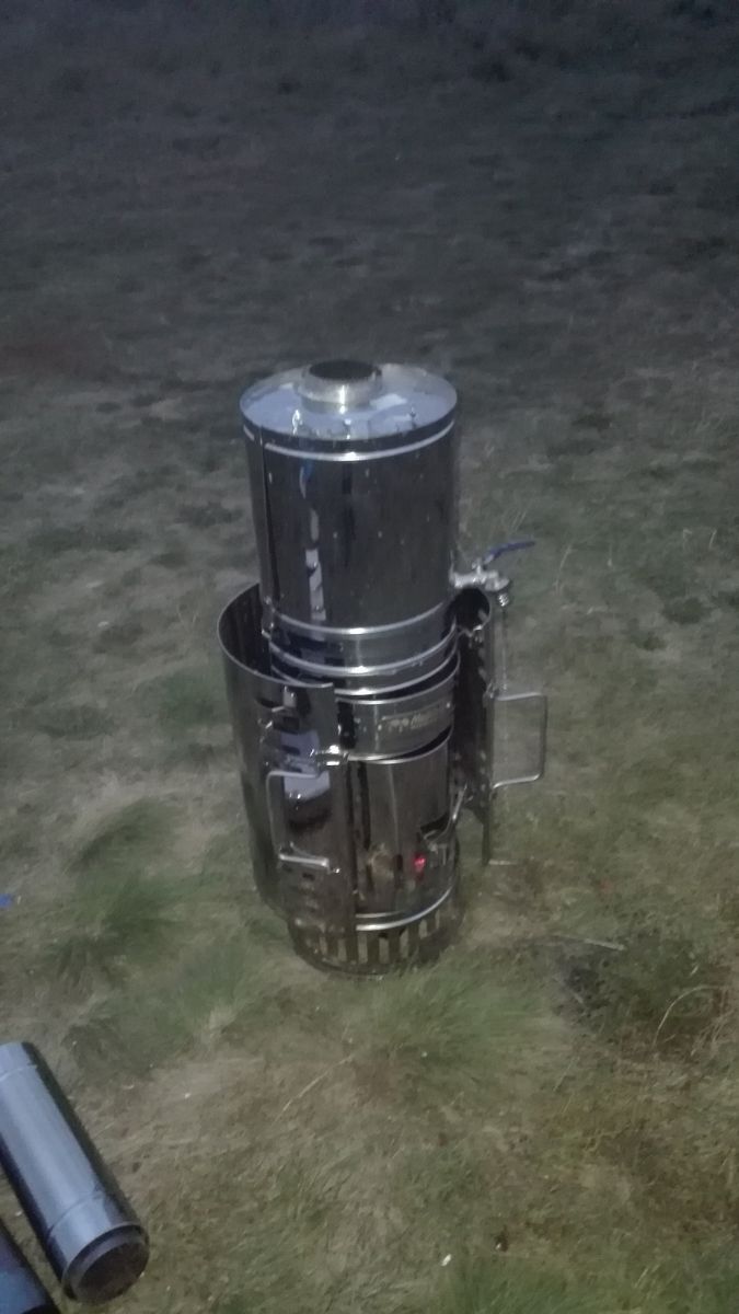

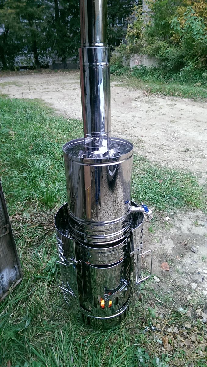

Затопил печь двумя брикетами. Дымоход быстренько поменял цвет.
Цвета побежалости 1
Цвета побежалости 1
Цвета побежалости 2
Цвета побежалости 2
Цвета побежалости 3
Цвета побежалости 3

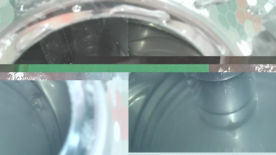

Минут через 10-15 бак закипел, я добавил воды и пошел раздеваться.
Закипает бак
Закипает бак

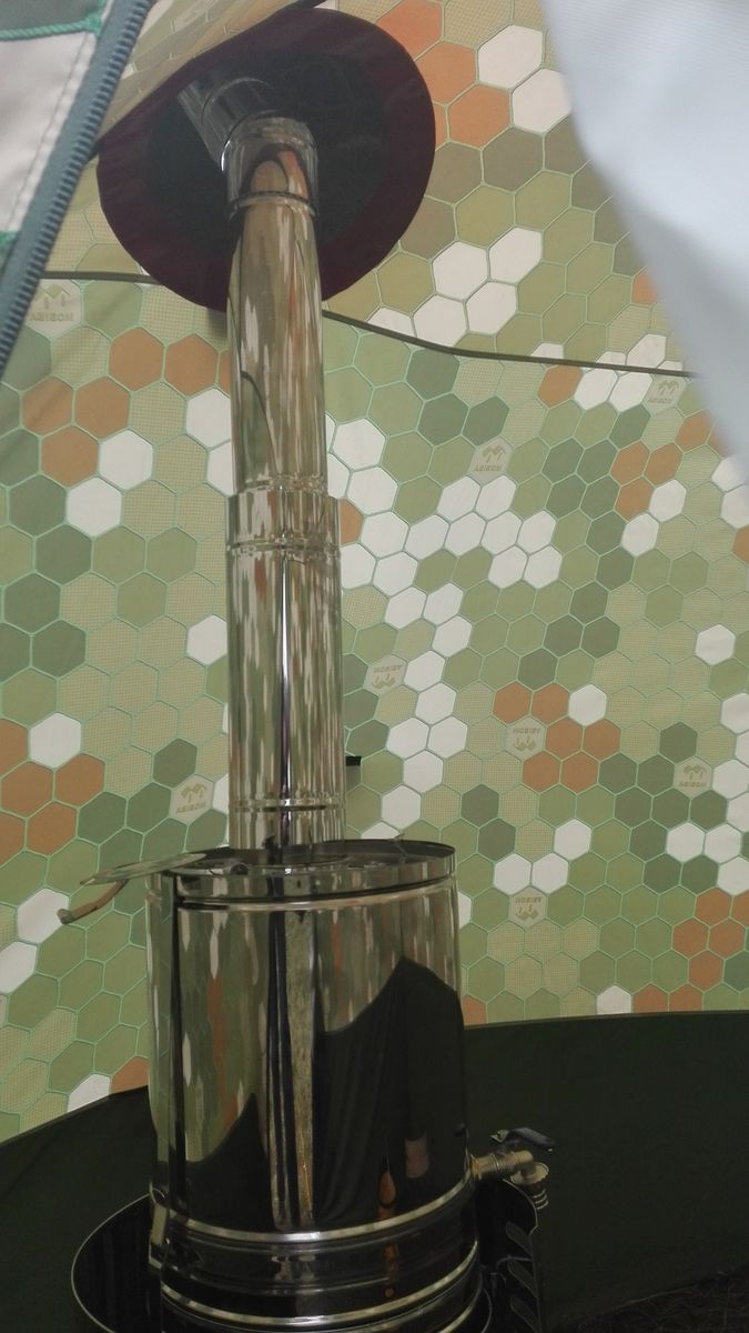

КЦ-2
КЦ-2

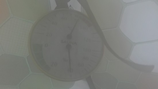

Не стал топить по максимуму, добавил еще один брикет, через некоторое время еще один. Скажем так, топил на малом газу. :) Пошел первый пар и атмосфера в палатке под потолком начала меняться, сначала была золотая середина 60/60, потом стабилизировалась на 80/40. Для парения на полке с вениками самое то. Но веники я не взял и сидел на стульчике, юбку тоже не прижимал, по ногам немного дуло, взял полотенце и размахал им пар, стало вполне комфортно. Побоялся много подкидывать, но это не последнее тестирование... Оставим на будущее...
Атмосфера под потолком 80/40

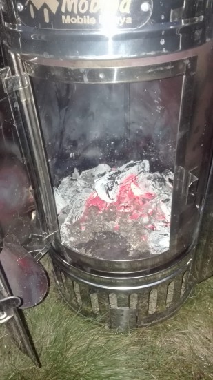

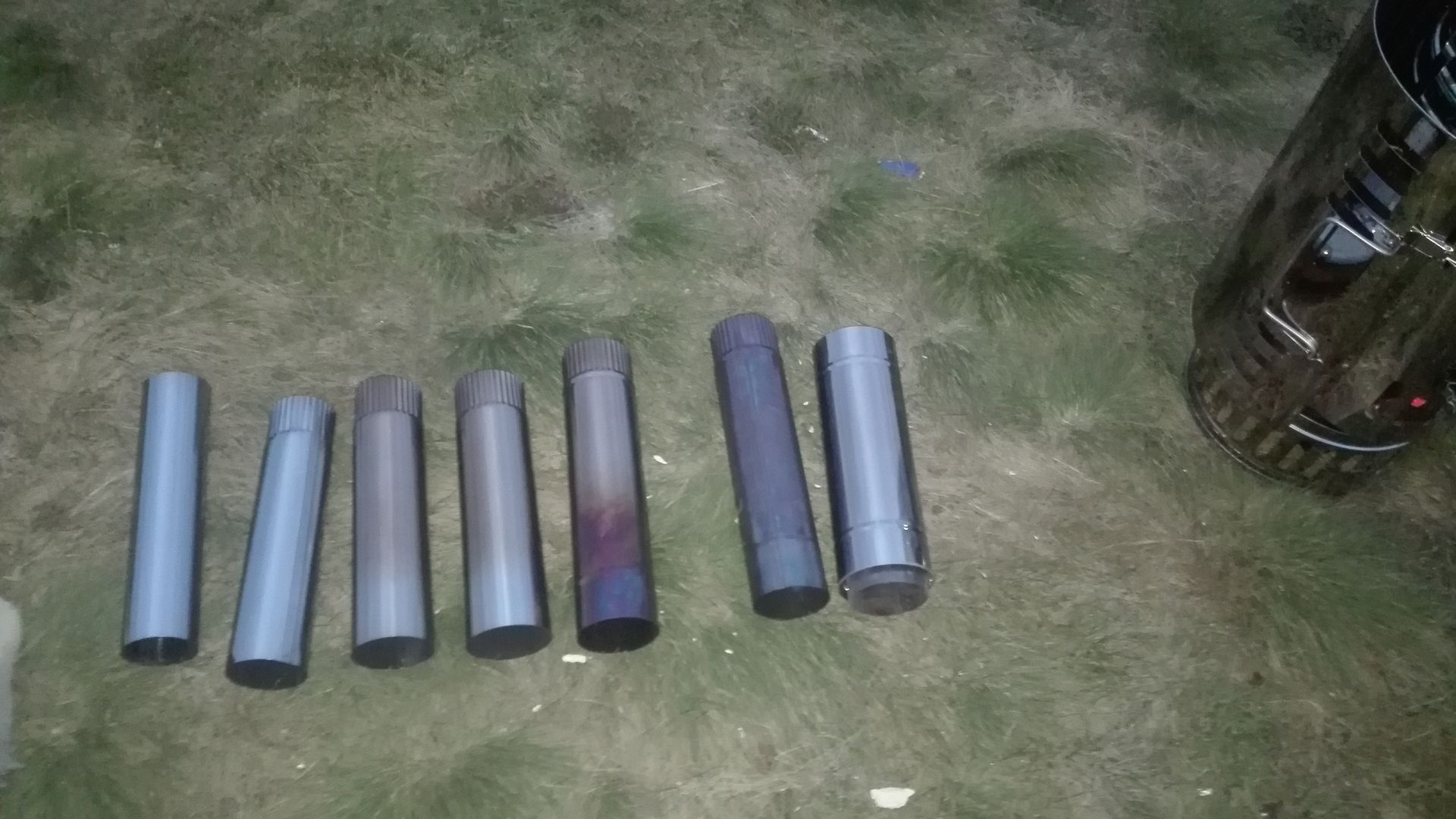

Разобрал дымоход, вытащил печь, разобрал ее и с легкостью выкинул остатки углей из топки.
Трубы
Трубы
печь
печь
остатки углей
остатки углей

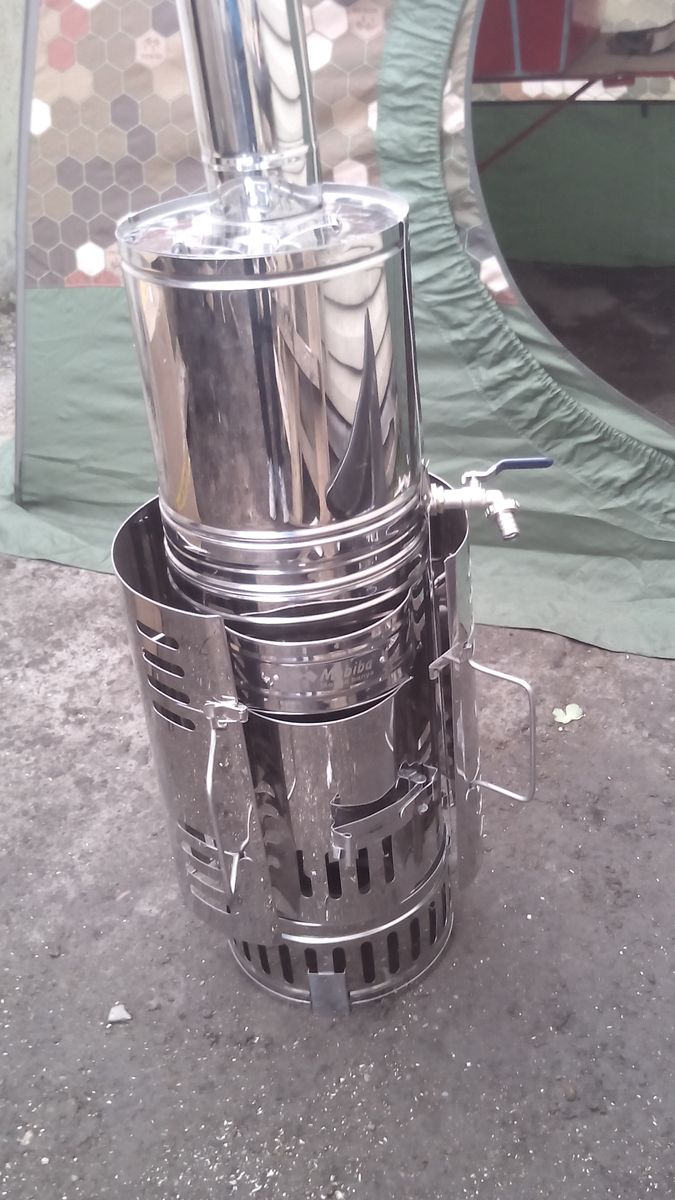

А я к сожалению сегодня не смог попариться ((( но зато успел прожечь печь. Сборка- все как всегда на высоте, все четко и понятно.
Топка-топил мелко наколотым дубом, бак наполнен на 2/3, вода закипела на 14-ой минуте, честно говоря не ожидал так быстро, размер топки на мой взгляд оптимальный, дрова входят отлично, после "жиги", топка кажется огромная, во-общем тут тоже все на высоте.
Разборка-так же ничего сложного, за исключением несколько долго не мог отсоединить бак от топки, думаю со временем будет проще. Надеюсь завтра все-таки найду время и на водоем!

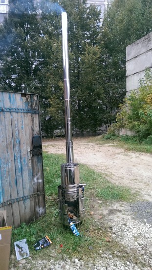

Вчера на даче провел тестовое парение с КЦ-2 в ИНИПИ.
Процесс сборки разборки описывать не буду, ничего сложного нет, все интуитивно понятно. Единственное, когда собирал печку в походное положение, немного пришлось поиграть в тетрис с сегментами трубы, собирался уже по темноте.
В общем первые впечатления.

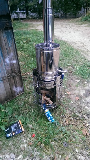

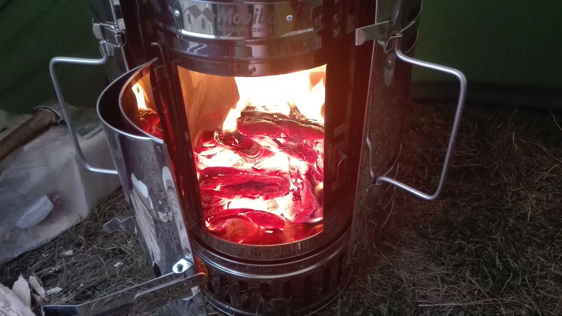

Обжег печку при помощи 2-х брикетов, залив чуть больше половины бака воды. Вода закипела довольно быстро, время не засекал, но пока доставал ИНИПИ из машины и раскладывал для установки вода уже начала булькать.

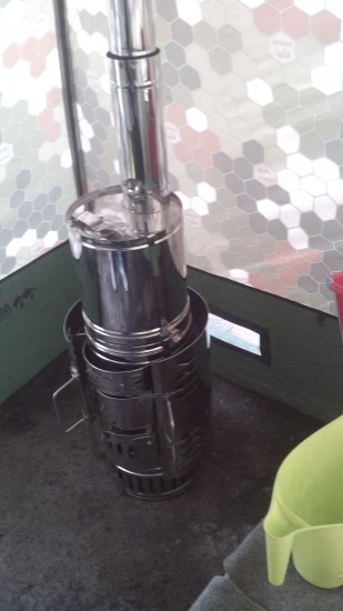

После обжига печь была потушена, вода слита и далее КЦ-2 была установлена в бане.
После заправки печи водой 2/3 где то, закинул в топку три брикета, перед эти располовинив их, и запалил.
Минут через 15 вода закипела и началось паровыделение. Не сказать что очень интенсивно, но в бане стало тепло и постепенно жарко, температура была около 50 градусов, потелось очень хорошо. Подкинул еще 2 брикета, температура плавно поднялась до 60 и на этом остановилась. В бане установилась приятная атмосфера, когда и жарко, и при этом к полу не придавливает. Такая атмосфера держится довольно длительное время.
Что характерно, в отличии от КЦ-1 КЦ-2 не дает резкого парового выброса, когда подлил воды, подкинул брикет и уже через минуту накрывает волной жара так, что выскакиваешь из бани как пробка. У КЦ-2 все проходит плавно, баня разогревается постепенно, что дает организму привыкнуть к повышающейся температуре - влажности.
Опять же в КЦ-2 есть возможность сбить жар в бане путем долива в бак холодной воды.
Думаю для любителей ровного пара, особенно для детей и женщин такая печка самое оно, мне например очень понравилось.
