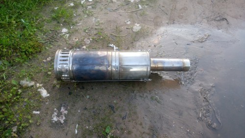

Доработка Жиги. Хотел темку отдельную сделать, а потом подумал и не сделал) Фирма уже делает в базе эту доработку. У кого нет - может заказать фирменную вещь. Но просто делюсь опытом как и обещал.
Вот объект работ
Не знаю у всех ли так, но обратите внимание на цвет второго колена... Температуры там все таки не хилые)

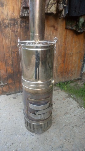

Как обычно, покопавшись в гараже, нашел немного нержавеющего прутка, нержавеющего тросика и всяких нержавеющих штучек).
В итоге получил вот такую конструкцию

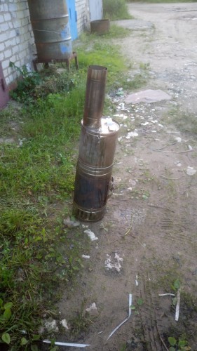

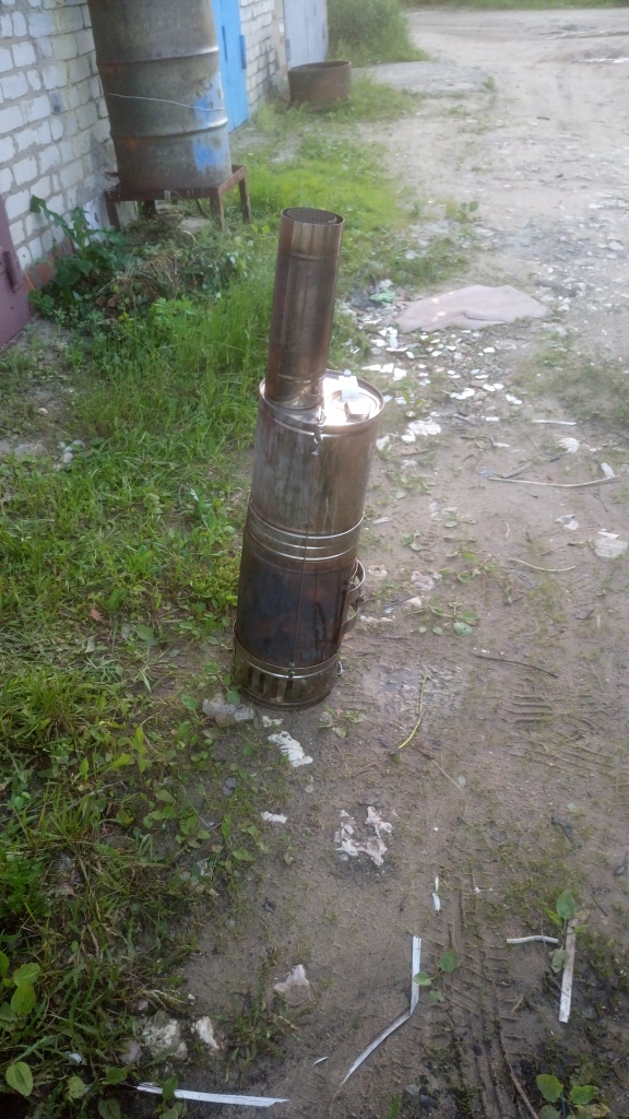

Ну и испытания, куда уж без них!
Бак заправлен под завязку. Пихаем.....
Испытания считаю пройдены успешно. Конструкция осталась в собранном виде. Крышка бака на месте. Да, открылась заливная горловина. Но это неизбежно. Произошел, я бы сказал, локальный розлив воды а не неконтролируемый, как в случае отстрела всей крышки. И топка тоже осталась в контакте с баком. Так что мое мнение, кто имеет первые Жиги - обязательно берите корону и не забудьте про стяжки!
