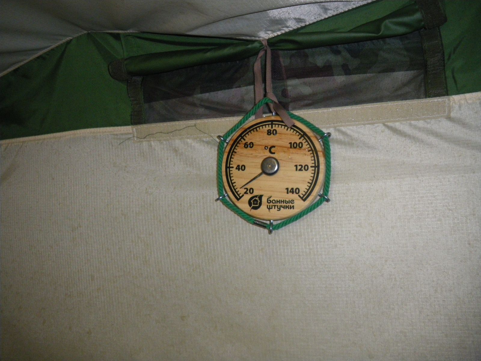

Карабин в палатке стоит совсем не для антуража. В данном случае он – главное действующее лицо: нужно, чтобы он «нашел свое место», т.е. всегда был под рукой, при этом никогда и никому не мешал. После долгих экспериментов он поселился слева от входа, в изголовье кровати: закидываешь левую руку вверх и назад и она автоматически ложится на цевье. И совок со щеткой, кстати, при наличии Его Ворсейшества и дров для печи, тоже штука необходимая!
Под голову – бушлат. Для «чистоты эксперимента» и бОльшей чувствительности к работе печи, спальник я специально взял самый легкий из всех, какие были, да еще и разделся до состояния дезабилье (я всегда так сплю) :oops: . Если все пойдет нормально, то даже такой спальник мне не понадобится, если нет – то в рюкзаке лежит нормальный рабочий мешок, если совсем нет – то до дома идти ровно 10 метров. :o
