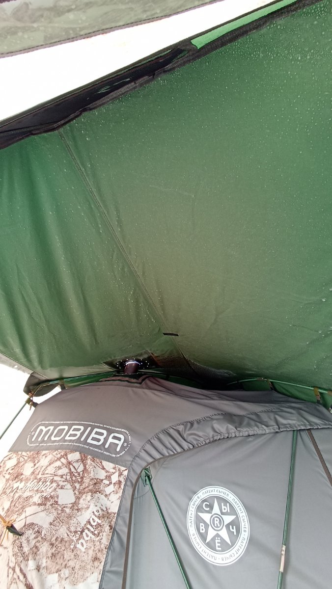

Вчера баня была, Татьяна Юрьевна тамбур оценила. Где можно как и прежде посидеть ничего на себя не одевая, между парениями, не переохлаждаясь. Можно посидеть с приоткрытой дверью в баню. В общем хорошо.
Спросила, он больше чем в предыдущей бане с тамбуром
У нас был ТН с тамбуром РБ200/К5
Ответ, нет, тамбур выше, за счёт основной палатки, и жёсткого верхнего стрингера.
При минус 17 внутри бани теплые стены, в тамбуре конденсат на стенах присутствовал, но при хорошей натяжке стен и потолка, вода не капает. Утреннее фото, с ледяным потолком.

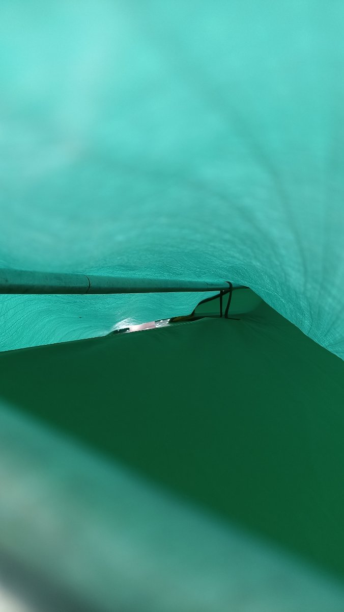

Высота потолка в тамбуре у двери
В центре тамбура
Высота в тамбуре у двери в баню
Высота в самой бане,
прибавим 10 см между тентами
Верхний стрингер из 22ой трубы держит и пока прогиба нет.
Вот такие примерные замеры. Примерно, так как пол не идеально ровный.
Сверху бани жертвенный слой из тента, нужно будет из ПВХ заказывать.

Желтую веревку натяжки тамбура трубкой 22мм можно попробовать заменить натяжным приспособлением, изготовленным из пружины для закрывания двери. Где-то растянув и подогнув...
Сообщения: 2648
Благодарил (а): 4487 раз
Поблагодарили: 5329 раз
Re: ТН с тамбуром МБ-18/22
syslog писал(а): 09 мар 2026, 08:06 Желтую веревку натяжки тамбура трубкой 22мм можно попробовать заменить натяжным приспособлением, изготовленным из пружины для закрывания двери. Где-то растянув и подогнув...
Перед праздниками написал письмо, по изготовлению тройника под 22ю трубу, жду ответа. Если не смогут сделать, придумаю что-нибудь быстросборное. Тройник сможет поднять центр тамбура на 2-3 см.
