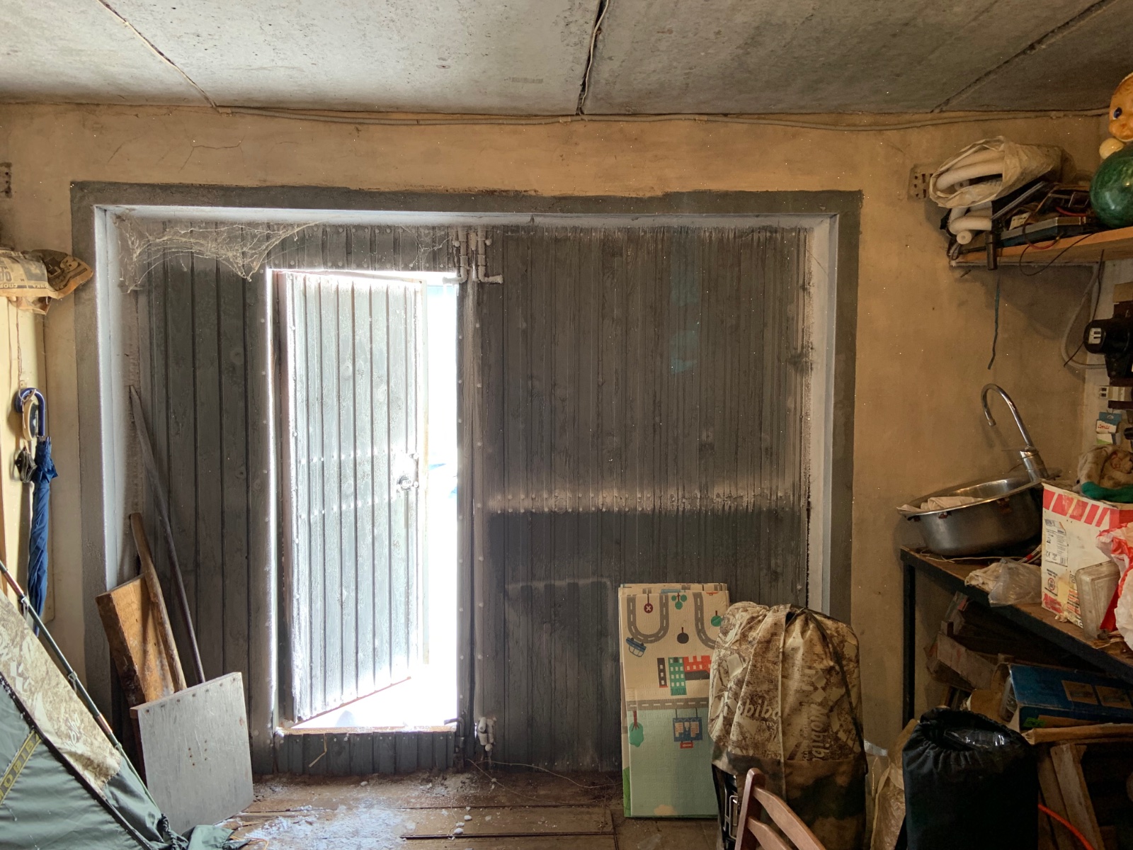

syslog писал(а): 01 фев 2026, 09:45 Давайте больше вводных по размеру гаража, материалу, где что сделано и пирог утепления, если он есть.
Хотите потом часто использовать гараж как теплый домик или нагреть временно? Есть ли какая-то вентиляция в нем?
Может есть возможность (и желание) сделать только часть теплой, или надо весь
Гараж 5х3х2,3
С подвалом. Про утепление не знаю, вроде бы нет ничего. В подвале сделана вентиляция. Считаете, что не получится хотя бы часть сделать теплой?

Всё возможно, вопрос в экономической целесообразности и как далеко вы готовы пойти, в том числе с учетом возможных проблем.
Покупка второй палатки явно дешевле, полезней. И это более универсальное решение, всё рано вы ее купите.

Re: МегаСогра в гараж
Alexandr_Nova
Глядя на ваш гараж, у меня предложение по покупки второй палатки, тут я с Андреем согласен и установки её внутри гаража с камином, электрическим или ветродуйкой, с соблюдением ТБ.
Это на сейчас.
После подсчётов стройматериала, утеплите сам гараж.

Гараж 5х3х2,3
Если для "пересидеть за рюмкой чая между баней" - берите смело!
В разделе "отопительная печь Согра" есть тема "Согра в гараже". Заметьте - просто Согра. Если в кратце, гараж 4,5х7м. Высота у ворот 2,5. У противоположной стены 4м. Крыша - доска 25м. По балкам прибить простой полиэтилен. Получилась воздушная прослойка сантиметров 25-30. Боковые стены в полкирпича. Фронт в кирпич. Для занятий машиной или посиделок вполне хватает. Это если нет цели постоянно поддерживать температуру на плюсовом уровне. А так, на активном режиме, прогревается гараж от минус 12, 15 до вполне комфортных плюс 10,15 часа за полтора. Я обычно прихожу, затоплю, снег почищу, баню настрою или ещё чего, и уже вполне комфортно. Да, ещё у меня стоит обычный бытовой вентилятор. Гоняет воздух и прогрев идёт гораздо быстрее.

Alexandr_Nova
Отвечу на примере своего товарища. Он занимается ремонтом машин и другой разной техники. Снимает гараж в гаражном кооперативе. Примерные размеры пускай будет 10*4 метра. Он себе отгородил обычной плёнкой, повышенной плотности, примерно 3 метра и у него получился тёплое помещение 3*4 метра. Электричество и соляра халявные. Поэтому отапливается или пушкой на соляре, или же инфракрасными обогревателями. Ключевое тут, что от выгородил себе уголок и отапливает его, а не целый гараж. Когда ему нужно отопить целый гараж, то включает всё, но это дорого, если бы платил по полной. Так что можешь выгородить закуток и обклеить потолок и стены экструдированным пенофолом или же поставить палатку- чайный домик. Посчитай что тебе выгоднее и быстрее сделать.
P.S. Полностью утеплять и заделывать все отверстия, это действительно дорого. Надо всегда искать более простые и дешёвые решения проблемы.

doxtor02 писал(а): 02 фев 2026, 14:42 P.S. Полностью утеплять и заделывать все отверстия, это действительно дорого.
Это может быть еще и вредно и опасно как для строения, так и для здоровья человека.
