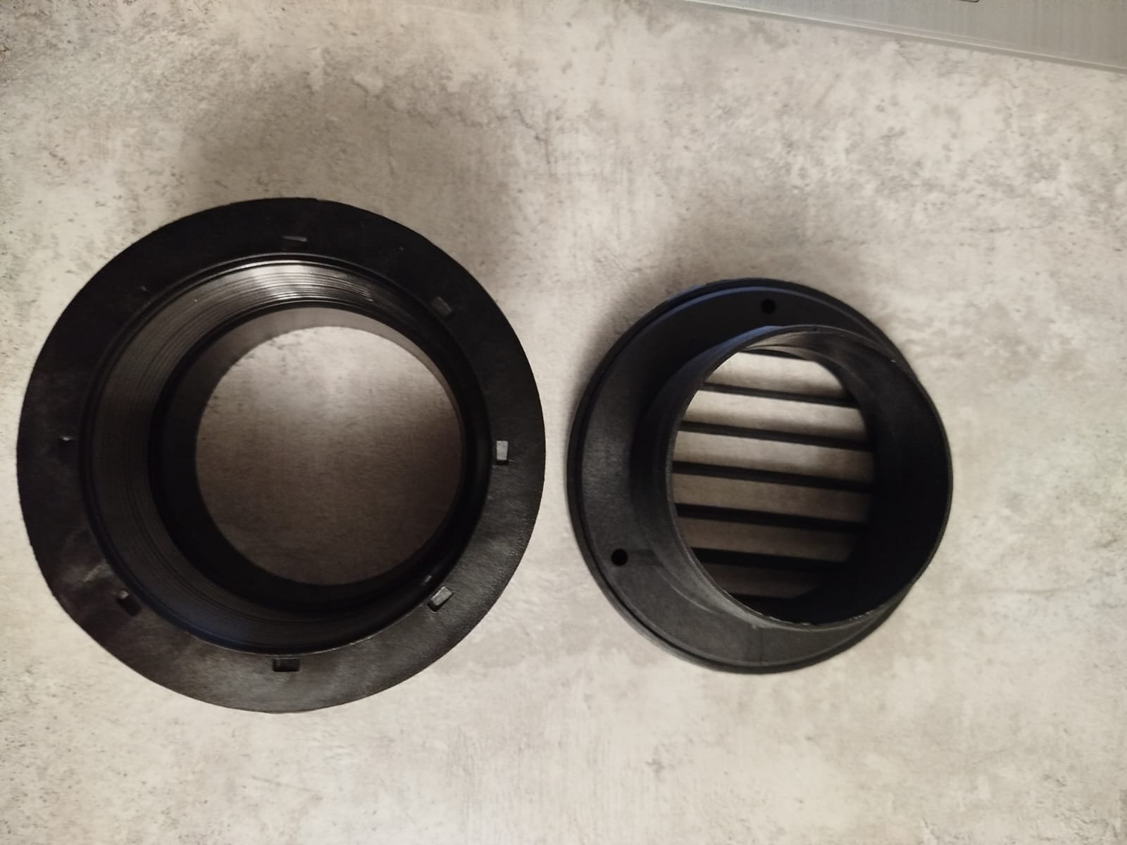

По заявке одного из клиентов мы врезали ему металлическую разделку в нижнюю часть стены. И в отверстие разделки он завинтил вот такой переходной узел для воздушного отопителя.

Вот примерно так выглядит разделка с руковом,.
вот примерно так выглядит готовое решение

Никола писал(а): ↑03 окт 2025, 09:12 Screenshot_20251003-120946.jpgвот примерно так выглядит готовое решение
С рукавом - правильное решение. У разных производителей диаметр гофры может отличаться. Быть как с утеплением, там и без.
Подумал, что можно сделать универсальный вариант. Где в палатках находится сетка приточки, вместо нее вшить по контуру липучку. И, в зависимости от ситуации, прикреплять туда москитку, или гофроввод отопителя, или оставить лаз для кошки )). Но сечение отверстия надо будет увеличить.

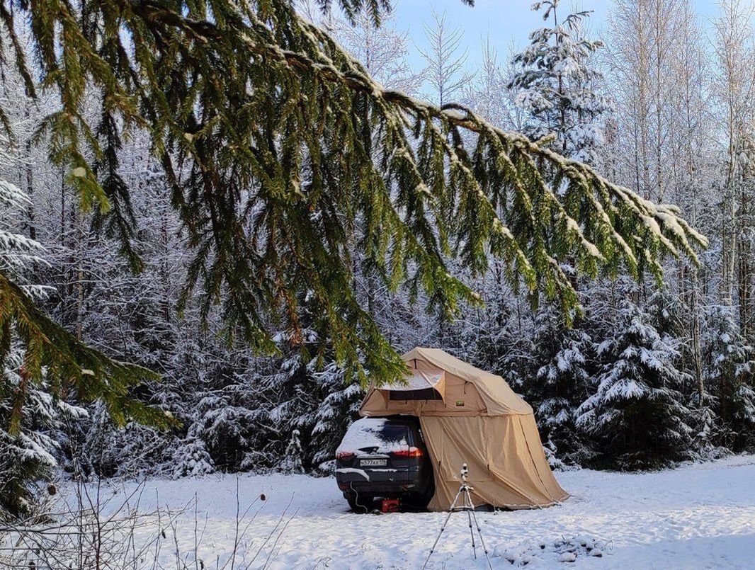

Немного про свой опыт использования автономного отопителя:
В эксплуатации китайский LF Bros. Опыт пока не большой - 2 года. Как это не забавно, но используется в летний период :-D
Точнее в весенне-летне-осенний. Использую в автопутешествиях для отопления палатки на крыше и тамбура. У меня что то типа таун-хауса, на втором этаже спальня, в тамбуре хоз-блок и кают компания в одном.
Специальных вводов для отопителя нет, просто завожу рукавом через проем в молнии. Отапливает сразу весь объем. В прохладную или сырую погоду это офигенно удобная штука. Бывают случаи когда встаем в полях в дождливую погоду и после тяжелого ходового дня приготовить ужин в тепле, почайфовничать, да и спать, а особенно просыпаться в теплой и сухой!!! палатке это дорогого стоит.
Но не без недостатков конечно: если использовать внешний отопитель, то он достаточно объемный (у меня после двух лет есть мысли поставить на стационар в машину), на средних оборотах шумноват, и на запуске достаточно шумный, зимой нужно не забывать что в нем может остаться летняя солярка :-)
Фоток именно с отопителем не много, но парочку откопал, где видно отопитель сзади под машиной.

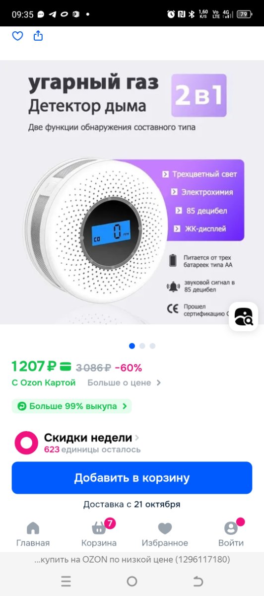

Египетская сила писал(а): ↑03 окт 2025, 06:19 . Датчик СО кстати купил сразу с отопителем, проверял, громко орет :-D .
Что за датчик? Ссылку можно.

doxtor02 писал(а): ↑06 окт 2025, 21:19

Для отдыха с печами обязательно, опять же моё мнение. А вот с автономкой от дизеля переблюёшься🤮 (извиняюсь за французский) но не угоришь во сне.
