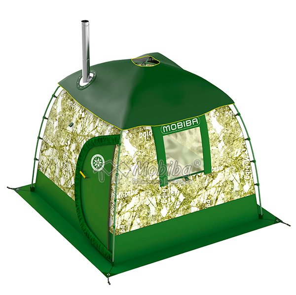

Новая ИЗН-200 для ранцевой бани «Кайфандра» РБ-200/К5 СП:
