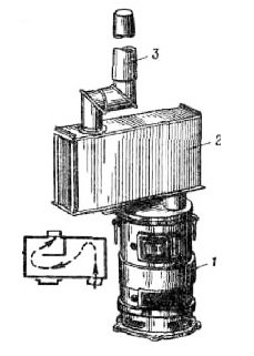

А вот, как это выглядит на рисунках.
Буржуйка и натрубный искроуловитель.jpg (26.26 КБ) 2047 просмотров
Печь буржуйка с искроуловителем.jpg (32.37 КБ) 2047 просмотров
Чугунные армейские буржуйки Вы видели, поэтому можете примерно представить размер и вес чугунного же искруловителя.
На рисунках: 1- печь, 2 - искроуловитель, 3-дымоход.
На втором рисунке искроуловитель показан в разрезе. Виден так же технологический люк для прочистки полости искроуловителя.
Так вот, когда я собрал эту информацию, тщательно все обдумал, я понял, что натрубный искроуловитель в том виде, как он был разработан для буржуек - имеет громоздкую конструкцию и не самую оптимальную схему искроуловливания. Я должен был придумать, как встроить эту физику с сепарацией на основе инерции частиц - прямо в корпус печи. И я это придумал. Идея родилась у меня во время дискуссии с начальником Экспериментального цеха ООО "Термофор" - Богомоловым Михаилом Васильевичем. И случилось это летом 2006-го года, когда мы с ним создавали печь "Пичуга". Название к этой печи тоже я придумал. )) И она, возможно, до сих пор производится, но уже под брендом TMF.
