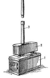

Вообще надо внести ясность, что такое "искрогаситель" и что такое "искруловитель". Очевидно, что один должен "гасить", а другой - "улавливать". Как выглядит "исрогаситель" не знаю, хотя кто ни попадя пользует этот термин как деревенскую шлюху. Это что-то из той же оперы про зимние покрышки - "липучки". Попросишь человека объяснить, на каком физическом принципе резиновая покрышка может прилипнуть к поверхности льда и услышишь в ответ всякую ересь. На основе вакуума? А, ну-ну...
В истории с печами произошла следующая ситуация. До того, как я занялся проектированием мобильных печей, мне не были известны какие-либо конструкции переносных, мобильных печей, которые бы содержали в своем составе - искроуловитель.
Но в процессе подготовки к проектированию, когда я начитывал материал, я выяснил, что лабиринтный искруловитель в 50-е годы в СССР был разработан для печей-буржуек. Более того, в Армию поставлялся комплект из печи, искроуловителя и дымоходов. Но где те искроуловители в войсках, кто их хоть раз видел? Если кто видел, расскажите.
А вот, как это выглядит на рисунках.
Буржуйка и натрубный искроуловитель.jpg (26.26 КБ) 778 просмотров
Печь буржуйка с искроуловителем.jpg (32.37 КБ) 778 просмотров
Чугунные армейские буржуйки Вы видели, поэтому можете примерно представить размер и вес чугунного же искруловителя.
На рисунках: 1- печь, 2 - искроуловитель, 3-дымоход.
На втором рисунке искроуловитель показан в разрезе. Виден так же технологический люк для прочистки полости искроуловителя.
Так вот, когда я собрал эту информацию, тщательно все обдумал, я понял, что натрубный искроуловитель в том виде, как он был разработан для буржуек - имеет громоздкую конструкцию и не самую оптимальную схему искроуловливания. Я должен был придумать, как встроить эту физику с сепарацией на основе инерции частиц - прямо в корпус печи. И я это придумал. Идея родилась у меня во время дискуссии с начальником Экспериментального цеха ООО "Термофор" - Богомоловым Михаилом Васильевичем. И случилось это летом 2006-го года, когда мы с ним создавали печь "Пичуга". Название к этой печи тоже я придумал. )) И она, возможно, до сих пор производится, но уже под брендом TMF.
