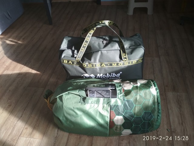

Тент я получил, но вот одеть его мне не на кого. Только фотки сумки могу показать. Как раньше и написал, полноценный выезд будет только 8 марта.
Благодарил (а): 170 раз
Поблагодарили: 591 раз
Re: Тент к Кайфандре
Сообщение SergeyRT »
Вот пока что имеем...
Это сумка для сравнения размеров. На фото вместе с КЦ-3

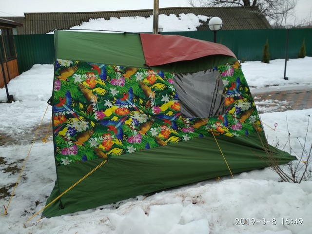

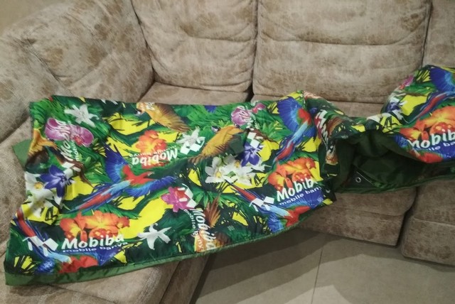

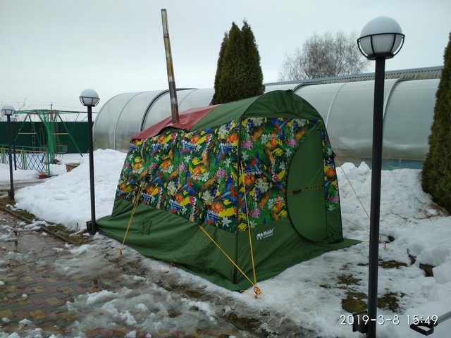

Итак,свершилось!!! Как и обещал вот фото и видео отчет. Пока без комментариев. Нужно собраться с мыслями и на трезвую голову потом опишу все впечатления. Устанавливал абы как и в одиночку, поэтому не буду выкладывать видео установки от начала до конца, а только конечный результат.

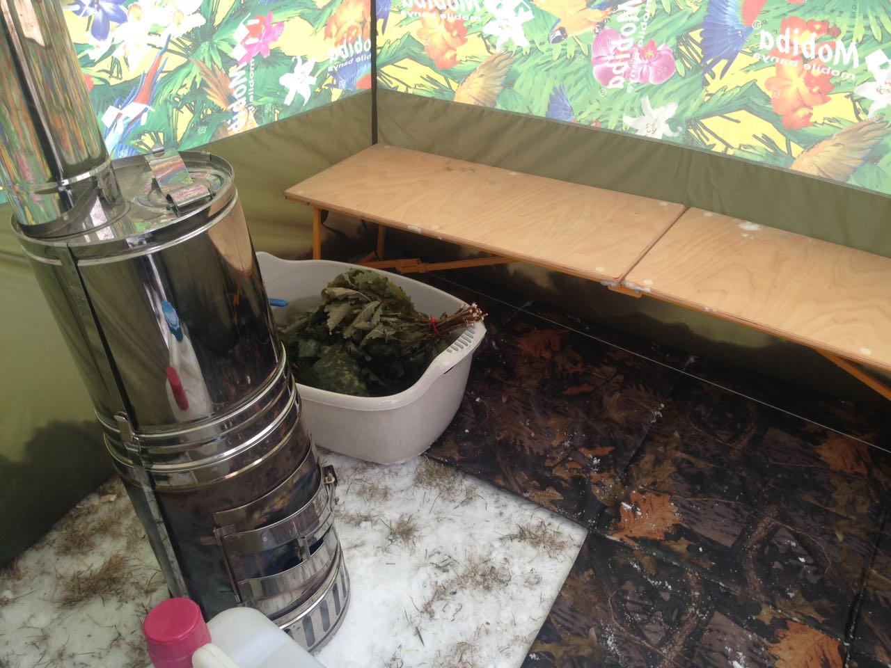

И, как верно подметил Большой Палыч, я был настолько впечатлен полученным, что потребовалось время для комментариев. Я на своей шкуре почувствовал, что такое двухслойная баня-палатка.
Из минусов - только то, что палатку сложнее собирать. Я еще не совсем понял, тент накидывать нужно на палатку со всеми растяжками и потом еще растяжки тента ставить или накидывать на палатку без растяжек. При наличии сильного ветра, второй вариант (который я и использовал) становится очень проблематичным. Может, еще сказалось то, что устанавливал я это все в одиночку.
Но, с горем пополам, все установил. На улице температура стояла около 0 и дул сильный ветер. Я постелил фирменный утепленный пол от МБ-104 (одну секцию) и поставил печь КЦ-3. Топил дубовыми дровами.
Я первый раз почувствовал, что значит второй слой, когда прислонился спиной к стенке палатки. На удивление она была приятно теплая! Это оценил не только я. Родители тоже зашли попробовать попариться в обновленной Кайфандре и решили остаться надолго (на несколько заходов). Этот вариант им понравился больше, чем без тента.
Самый большой плюс тента – это то, что он удерживает тепло в палатке, не смотря на сильный ветер. Не было таких скачков температуры, когда ходят в и из парилки на улицу.
Также всех порадовала яркая расцветка тента. Теперь она еще и эксклюзивная будет.
Еще один недостаток тента (пока) – это отсутствие ИЗН. Хоть я и накрыл сверху ИЗН от Кайфандры, но ветер так и старался искры нести на непокрытую часть крыши. Но так как поверхность палатки была влажная от срывающегося моросящего дождя, то у искр не было шансов прожечь палатку. Так что, буду ждать выхода ИЗН для тента к Кайфандре.
Вечером, когда печь полностью остыла, я не поленился и разобрал всю баню, хоть мне все предлагали оставить все до утра. Ночью ветер усилился и стало понятно, что на утро я мог бы не найти свою Кайфандру в установленном месте.
Так что, если немного приловчиться в сборе тента, купить ИЗН, когда появится, то останутся одни только плюсы от его использования.

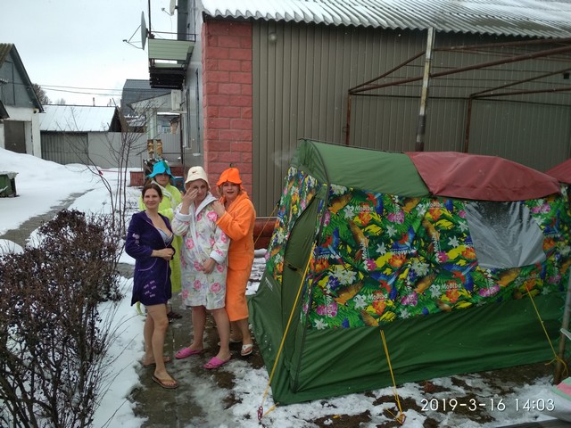

Вот еще красивое фото :)
Девчонкам баня очень понравилась.

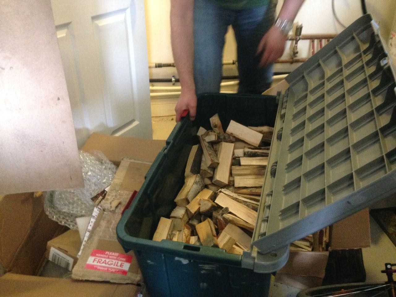

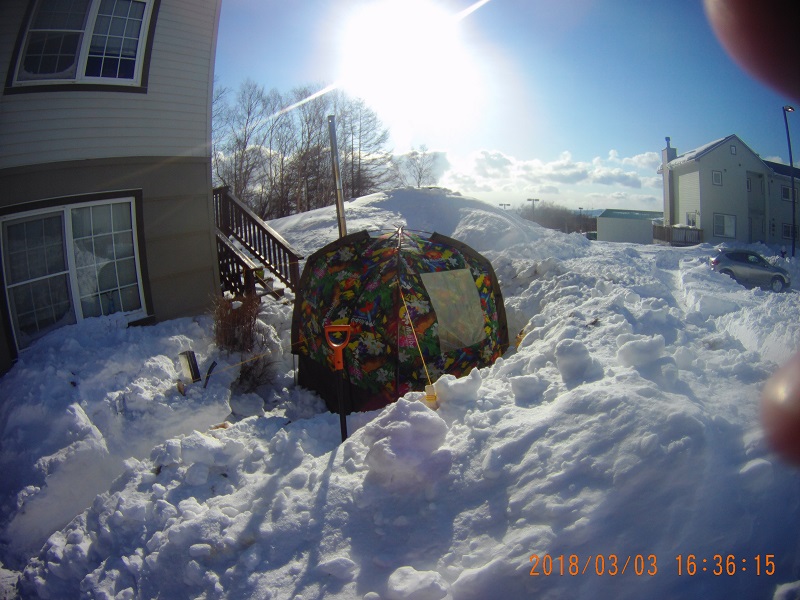

Вопрос, чем будете топить. Выкладываю фото из архива (2018 год).
Топли с Павлом мелорубленной просушенной березой - режим "Сталевар" был обеспечен.
Но если есть возможность купить тент, то лучше купить, это даст еще запас. А также появится предбанник, где можно без ветра перевести дух и сложить вещи или запас дров.
