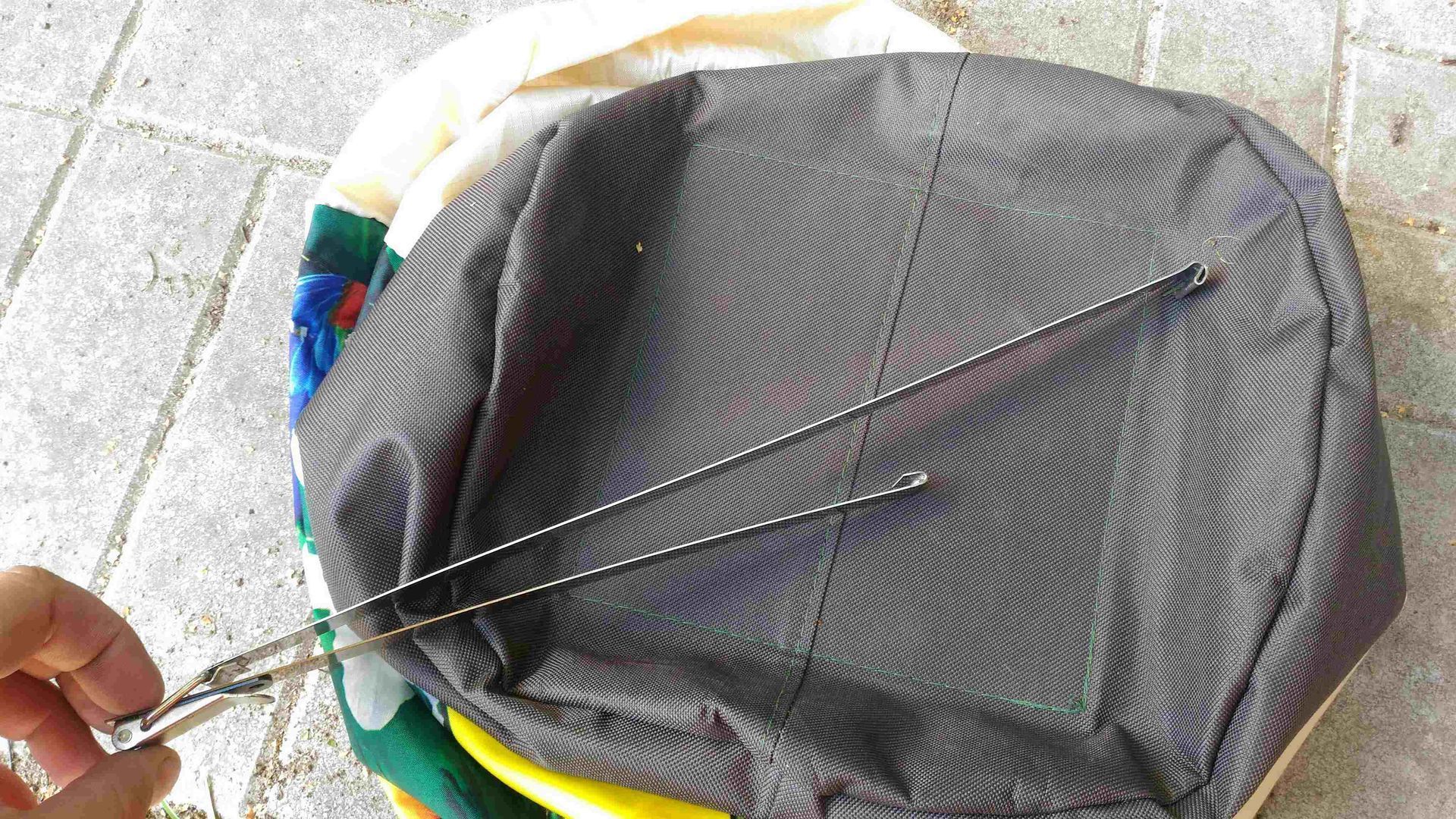

glu_iv писал(а):Сегодня обновил свою Кайфандру. Завихритель тоже на первой же протопке вывылился в топку. Нужно будет их как то понадежнее переделать
Уже переделали.

Re: Ранцевая баня РБ-170 Кайфандра. Рекомендациипоэксплуатац
Уже переделали.
Я знаю, с этими что-то надо будет мне придумать.
Уже переделали.
Приклепываешь полоску металла и загибаешь крючком. Подвешивашь за край модуля дымохода. Если что планируешь заказывать, пришлем новый в виде плоской выкройки. Сам согнешь в рабочее положение.

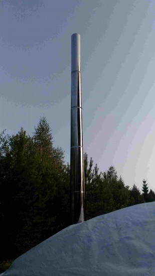

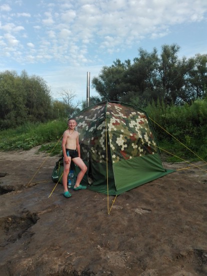

В выходной удалось вырваться на два часа на берег речки и погонять Кайфандру на брикетах.
Пока шли на берег обнаружили местного жителя, звали с собой, но он фыркнул и убежал.
Ежик
Ежик
30 минут на сборку, все из-за того, что "кто-то" поленился нормально свернуть оттяжки и они все перепутались.
30 минут на сборы, ставил на песчано-глинистом берегу, пришлось отмывать юбку, ну и оттяжки аккуратно сложил.

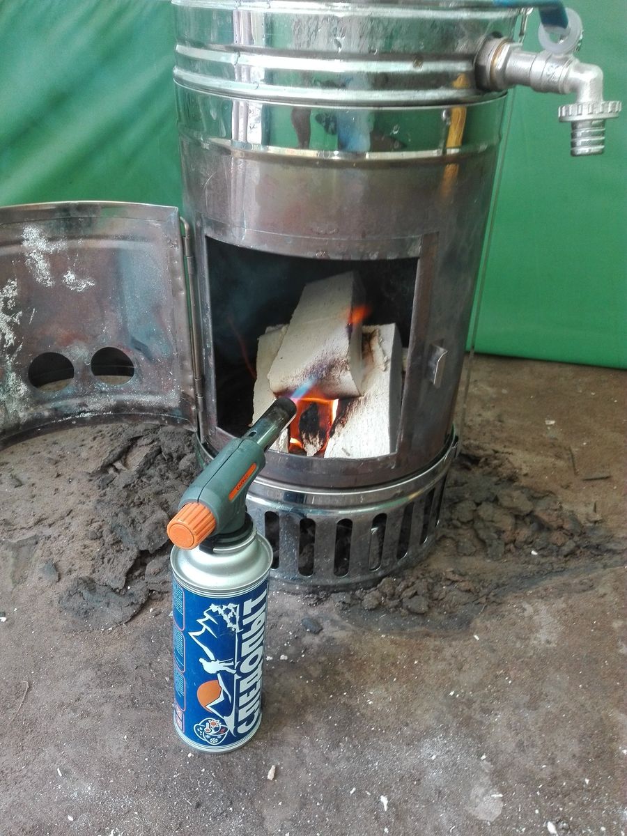

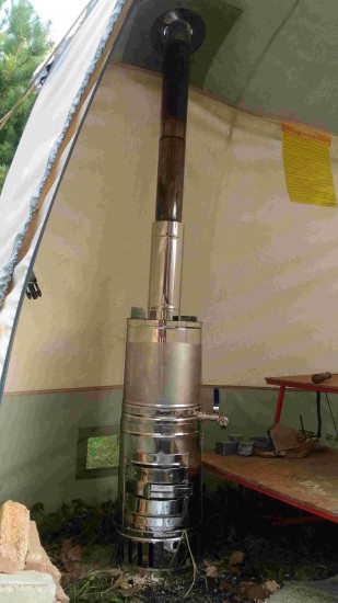

Поставили наконец палатку, установили печь, залили пол бака воды, накрошили пару брикетов и затопили. После закипания, добавили воды до полного бака. В этот раз печь топилась нормально, без пыхов.
Затопили
Затопили
Прошу прощения за вертикалку.
Через 20 минут мы уже выскочили из бани и занырнули в реку.
Уже выскочили и искупались.
Грелись и купались в общей сложности около часа. За это время активно сожгли всего 4 брикета. Разбирая печь выкинул примерно с пол брикета средних углей. Экономичность и эффективность очень радует.

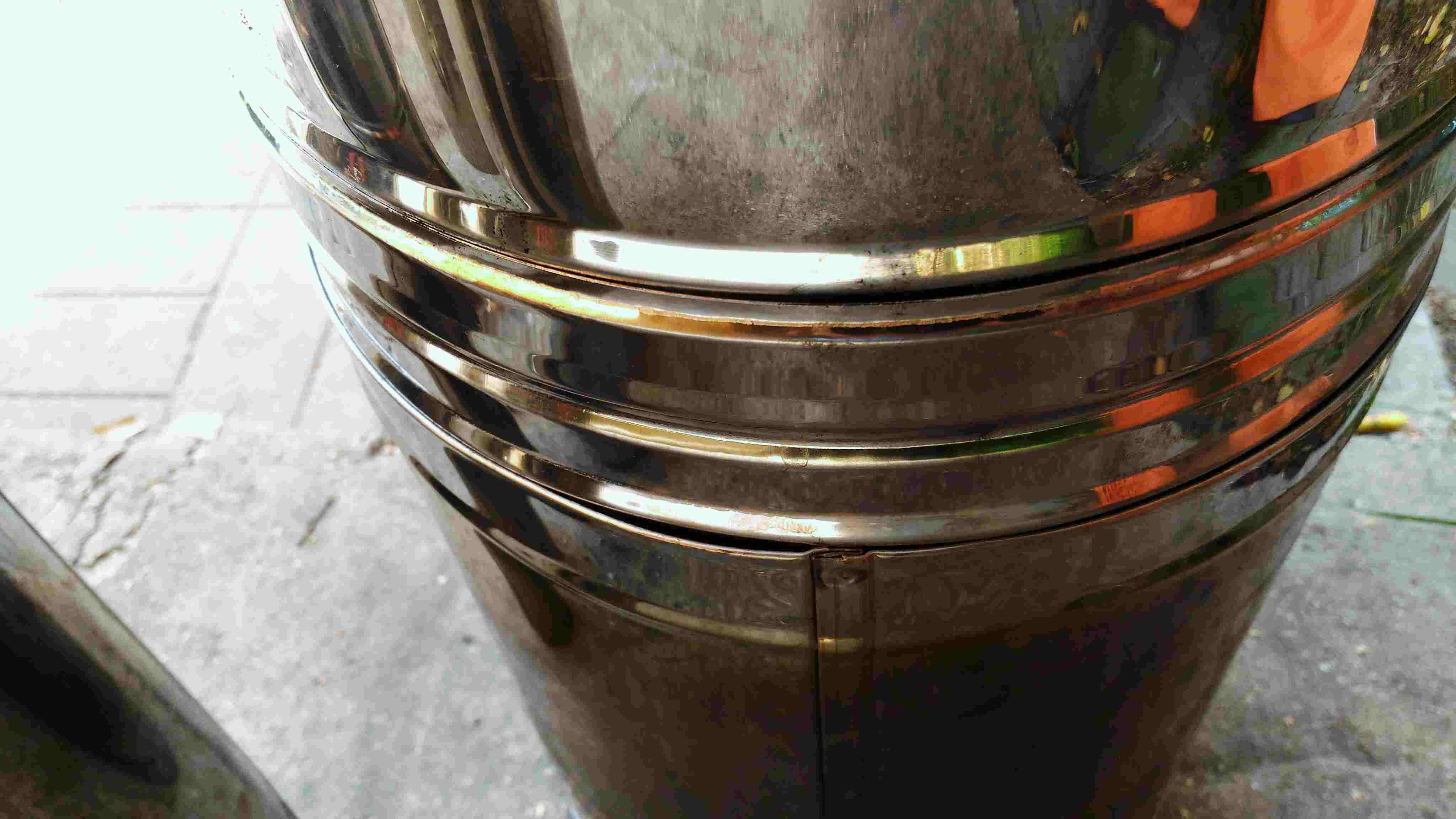

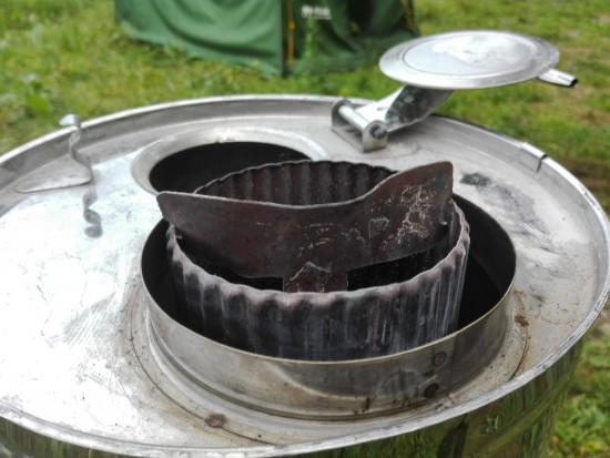

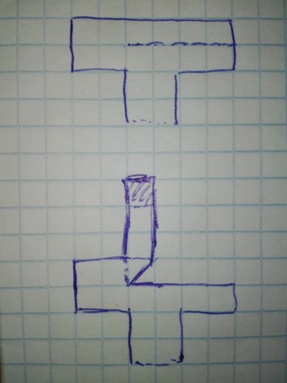

Помня о выпадении турбулизатора, хотел его доработать, но забыл ножницы по металлу, поэтому просто перевернул его и зацепил пазами за верхний край дымохода. Ничего не выпало, возможно на этом и остановлюсь.
Хотел сделать так.
Хотел сделать так.
Сделал так.
Сделал так.

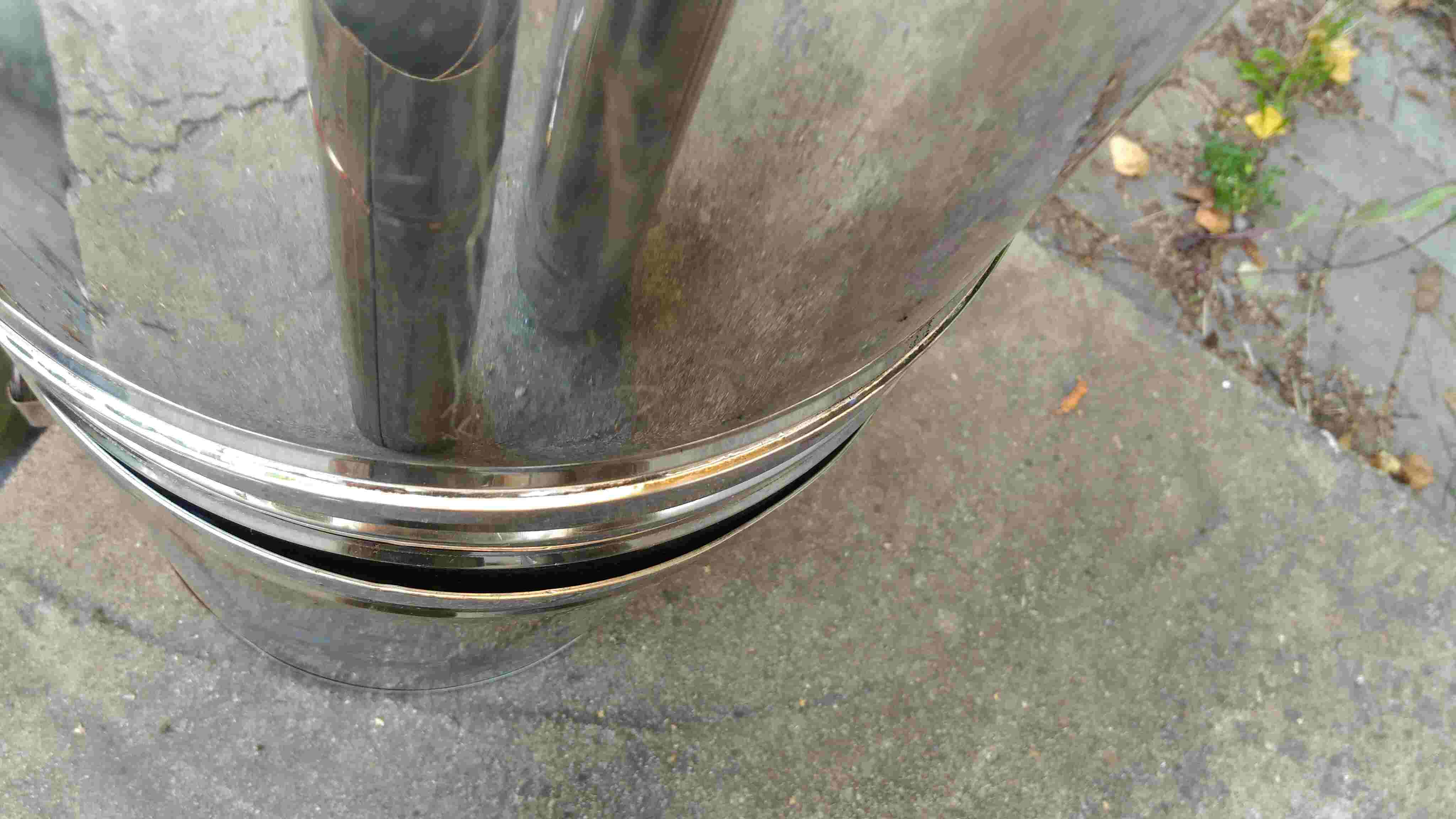

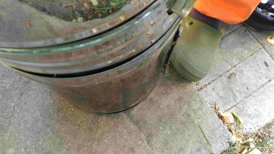

Далее стал собирать... и появились сомнения... я всё понимаю, я же начитанный на форуме, подготовленный, но тут НЕ СЕРИЙНАЯ печь..., с конвеера так сказать, в обход ОТК, меня предупреждали, но на СВОЙ страх и риск я настоял о пред серийном образце...(разницу по понятным соображениям я пока не раскрою)... дофеншуем сами, сказал я :)...
НО зазоры, скажу на перед съиграли очень коварную шутку дважды... трижды

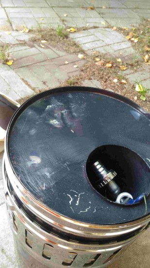

Нажал с руки и все провалилось за борта ниже "ватерлинии", но я думал разогреется и всё встанет на места, ан нет, клина словили в процессе.
Почитал то я много, да и МБ-10 повыше будет... да и внёс свои коррективы в конструкцию!
Поставили сразу дополнительно 2 отрезка трубы от КЦ..(точнее сказать от любой печи компании Мобиба ;) ). не пожалели ни разу! (есть опыт затопления ЖИГИ первого образца в МБ)

.... НО настало время сборов и возвращение "жиги" в чехол, а КЦ на место в МБ-10...
и вот тут первый облом с разводом труб, не бяда на утро остынут и разберем (чай не впервой и это нормально, физику ни кто не отменял)
топка от бака... ну вообще ни как, ОК в сторонку и до утра, остынет, вытащу.
всем спать!
Утро... выпало еще в процессе (болячка лечиться, даже не обратили внимание), но не стали поправлять, ибо ИЗН 8-)
далее хочется пошутить...
трубы разошлись путем богатырских состязаний 4!х бойцов в перетяжку с 5го раунда они разошлись. :lol:
понятно, что были вымыты с ёршиком и сложенны.
но тут не до шуток
А вот БАК и ТОПКА... ну вообще ни как
одно "ушло" в другое на 0.5 см, а другой край еще глубже..., то ли вчера не туда разбирали, или плясали с радости по печи, когда парились... НО... пришлось попросить... и по следам видно что не раз и не два. :oops:
теперь моя печь выглядит вот так.

Сначала жалуемся на щели, потом жалуемся на то, что не можем разомкнуть топку и бак.
Вы, сами противоречия в своих словах не замечаете? Щели - означает свободную посадку, а невозможность разомкнуть - плотную посадку.
Так то или это? Одновременно не бывает. Вот если Вы сами что-то мутите, забиваете бак поглубже, укорачиваете стяжки, то это потом превращается в заклинивание на холодную.
Мы точно такими же печами пользуемся. И другие люди тоже.
Про дымление сквозь щели. Дымление у всех дровяных печей бывает на холодную при начале растопки. После прогрева дымохода через щели не может идти дым. Да Вы бы и не смогли тогда попариться. Между модулями дымохода тоже есть свобода на посадку, иначе бы их невозможно было состыковывать и расстыковывать.
От ноющей боли в руке рекомендую принимать "Кеторол" или "Кетанов". Помогает, пока происходит срастание.
