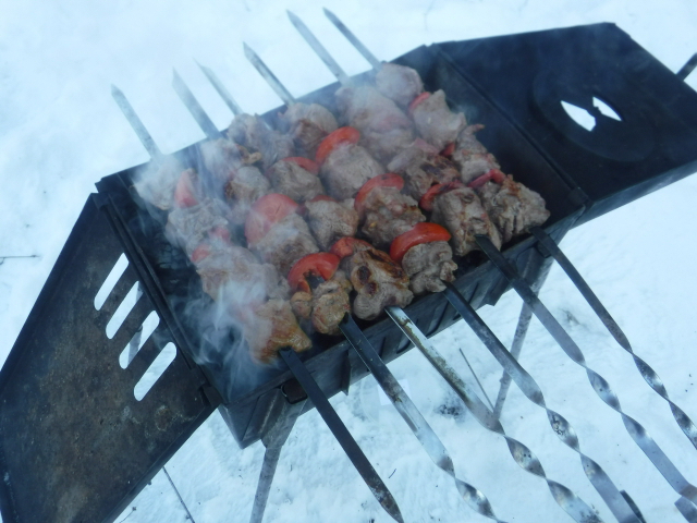

Пожарили на Шикардосе свиную шею с помидорами. Сочно, сытно и вкусно.
