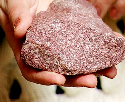

У Вас камни будут в виде шаров? Кулак имеет понятную форму. Объем камня понять по этому образному примеру не сложно. Кулаки, конечно у людей разные бывают...
Если нужно точнее, напишите в отдел продаж: mobiba-1@mail.ru, они измерят в миллиметрах максимальную ширину зазора. Вам все-равно камни нужно искать средние, размером с гусиное яйцо или чуть крупнее. Опять, наверное спросите, повдоль или поперек? )))
Вот так понятнее будет?

У меня ни камней, ни печки ещё нет. Я выбираю. При моём росте 194см (поэтому и кулак отличается в длину и ширину)думаю, что подойдёт мб-15 и паробомба. Нашёл где можно заказать в России жадеит. Но там есть размеры колотый 12-17, 10-14, 5-8. Есть шлифованный менее 5см. Поэтому и нужно расстояние между печкой и конвектором .
Я понял, напишу в отдел продаж. Спасибо за ответ

В паробомбу влезают камни до 7-8 см, инструкция рекомендует не более 15 кг, хотя место есть и для 20.

Это дело самого владельца, сколько камней набивать под конвектор.)) Надо просто знать, что если набить много, то масса камней будет давить на боковую стену топки своим весом и когда металл при нагреве станет мягким, стенка топки деформируется. Появятся вмятины. Это чтобы потом не было вопросов, почему стенка топки помялась. Ответ будет такой - "Жадность подвела". Предупреждали ведь, больше 15 кг. не набивать? Влезет и больше, но топку помнет.
