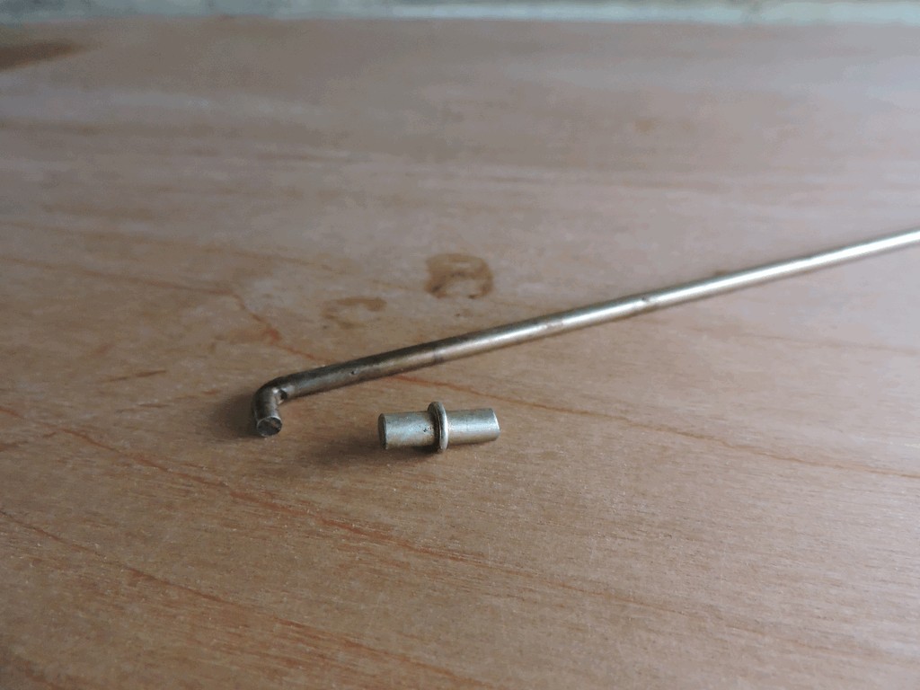

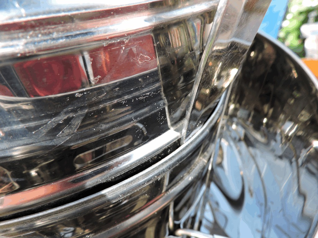

Интересная печка.
Осмотрите её со всех сторон, на соединениях частей есть щели. МОжет они влияют на процессы разогрева и конвекции?
Во время протопки огонь в них видно, металл раскаляется, расширяется, щель увеличивается. КПД падает.

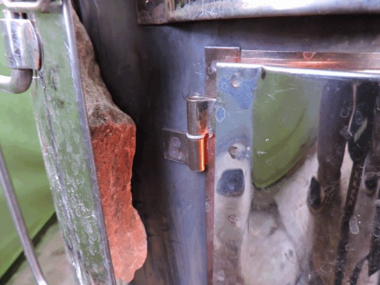

Дверку я правил, чтобы лучше к топке прилегала. Она изначально кривоватая у меня, немножко наперекосяк собрана. В петли вместо оси вот такие шпенёчки воткнул, дверка меньше болтается.

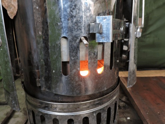

Заслонка моя импровизированная очень помогает хоть как-то регулировать процесс топки. Двигаю её частенько, как вода закипает, прикрываю, притормаживаю горение. Дрова не так быстро в трубу улетают, плавнее и комфортнее становится, чем меньше отвлекаешься, тем дольше кайфуешь!

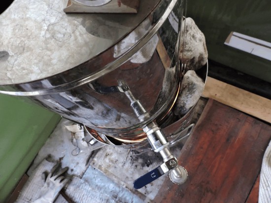

Между топкой и баком щель приличная, лезвие ножа входит.
МОжет бак надо осаживать вниз, чтобы глубже вошёл и край топки захватил ободок на бачке? Колотить сильно боюсь.
У кого как в этом сочленении?
DSCN2685--Поддавать нежелательно - Приличная щель между топкой и баком DSCN2685.JPG

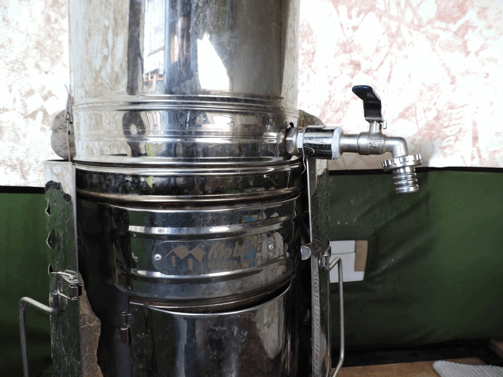

Я камнями пытаюсь прижимать топку к баку, а то, при поддаче на камни, вода и пар в топку попадают.
Крантик выдвинул, но мало. Наливать удобней стало.

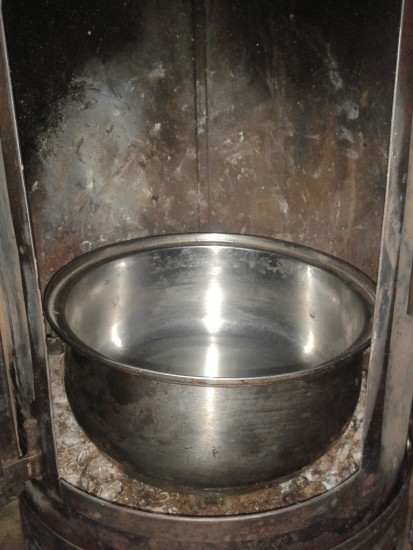

Ну, и чтобы угли опасно не вываливались на пол, ищу кастрюлю диаметром на 22-24, чтобы бортик сделать.
Жена мне свой Цептер дырявить не даёт (еси чо, то это кастрюля, а не то что вы подумали)
На 20см нашёл, маловата...

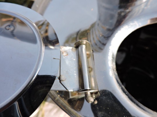

В крышке бачка у меня зачем-то прорезь сделана.
Это так конструктивно надо, или просто так получилось?

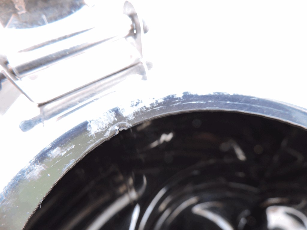

А там где крышка прилегает этим разрезом, есть трещина, сваркой или болгаркой пережгли.

Да прорезь появилась на многих изделиях, все тоже хотел спросить, зачем?

Прорезь в крышке бака, это тепловой зазор? Да?
