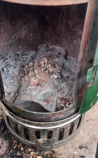

Температура 70-80, влажность 60-45. Это от души и оочень хорошо! При работе вениками, в следсвие перемешивания слоев воздуха, температура падает, что легко компенсируется подачей на камни.Ветра практически нет и температура окружающей баню среды в пределах +3,+5 грд. Удовольствия - море! Из хреновин использовались рассеиватель на парогенератор (второй генерации)), колосник, запарник. Если в трех словах, то: Рассеиватель рассеивает, колосник колоснит, запарник запаривает! В запарник загружались листья эвкалипта. Хорошо, но быстро выпариваются. Приходится часто менять. Но это не особая проблема. Колосник неплохо распределяет воздух. Вот так выглядит полностью прогоревшая и затухшая печь
КЦ-2 с колосником
КЦ-2 с колосником
Здесь не очень видно, но на участке с отверстиями золы практически нет, отверстия чистые. Топил березой и немного брикетов. Всё это "безобразие" (только в хорошем смысле слова!) длилось часов пять, потом плавно перетекло в продолжение встречи нового года.....
