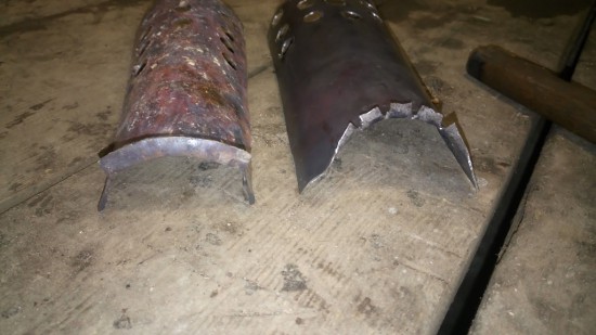

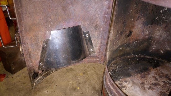

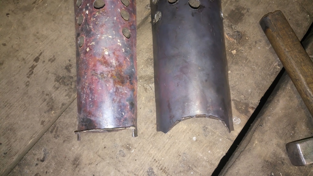

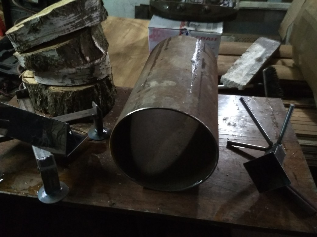

Жизнь кругом кипит и вертится! Предновогодняя суета... Вот и у меня сегодня новогодние посиделки отдельские. А по сему, вчера вечером, пришлось идти в гараж. Как то летом угостил сотрудников мясом, копченым в Шикардосе, вот они меня на него и развели!) Собрал мангальчик возле гаража, растопил. Пока суть да дело, решил покопаться в гараже. Ведь осталась еще нержавейка! А предыдущая хреновина для Жиги мне показалась не совсем оптимальной. Болгарка, молоток, тиски, сверло. Вот, что получилось
старая и новая хреновины
Внизу новая, вверху старая.

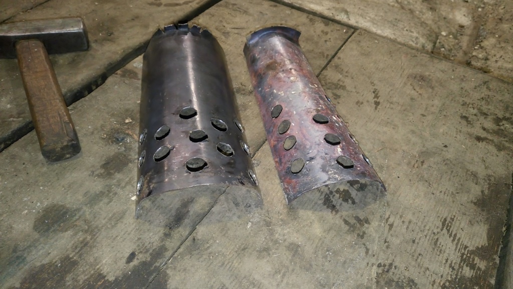

В чем идея? Изменил немного размеры. Сделал чуть побольше. Теперь по широкой части ширина 100мм, высота 45мм. По узкой - ширина 90мм, высота 35мм. Это размер уже готового изделия (согнутого). Немного увеличил размер и изменил форму выреза для приточки воздуха. Ниже на фотках будет понятно. Увеличил кол-во отверстий.
Слева - старая, Справа - новая)
И...
Да простит меня Алексей Александрович))) :oops:

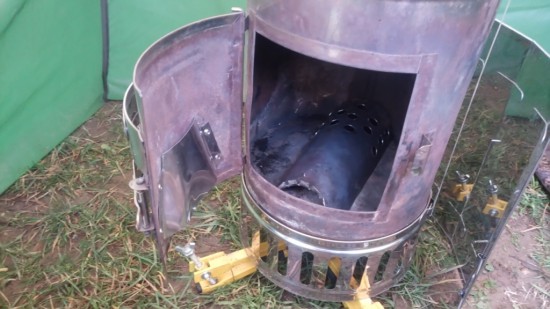

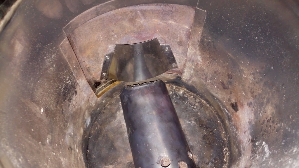

Добавил на дверку еще одну хрень....
По образу и подобию старших моделей.
Это с приоткрытой дверцей
Хреновина и щиток (дверца приоткрыта)
Это с призакрытой)
Хреновина и щиток (дверца приподзакрыта)
Вид сверху
Как оно - покажут натурные полевые испытания, но уже после Нового года, с наступлением которого вас всех сердечно поздравляю!

Глядя на последнюю фотографию, задумался... Я ж вчера печь в транспортное не собирал... Не помешает ли этот щиток упаковке труб? :roll: Сегодня проверю. Если помешает, но будет хорошо работать - сделаю съемным!
Сообщения: 1470
Поблагодарили: 2364 раза
Re: Покопавшись в гараже...
Возможно помешает, но можно дверь до конца не закрывать при сборке в транспортное положение. На КЦ-2 там как раз место для выступа остается.
Сообщения: 3140
Благодарил (а): 3854 раза
Поблагодарили: 2552 раза
Сергей, щиток на двери сделан для того что бы основной поток воздуха не рассеивался и попадал прямо в хреновину ?
Сообщения: 1218
Благодарил (а): 3385 раз
По замыслу моему щиток отыграет две партии. Первая - частично направит воздух в колосник, а вторым плюсом это предотвращение выпадения угольков из отверстий двери. Кстати. Щиток надо делать съёмный. Мешает закрыть дверь в транспортном положении. Как это все работает пока не проверял. Четвёртого планирую зажечь!

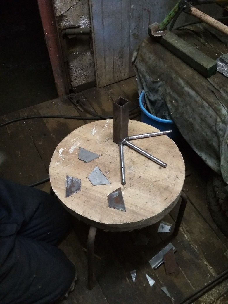

В итоге переделал подставку под Паробомбу, чтоб от камней корону не гнуть

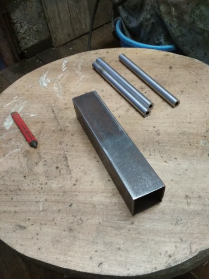

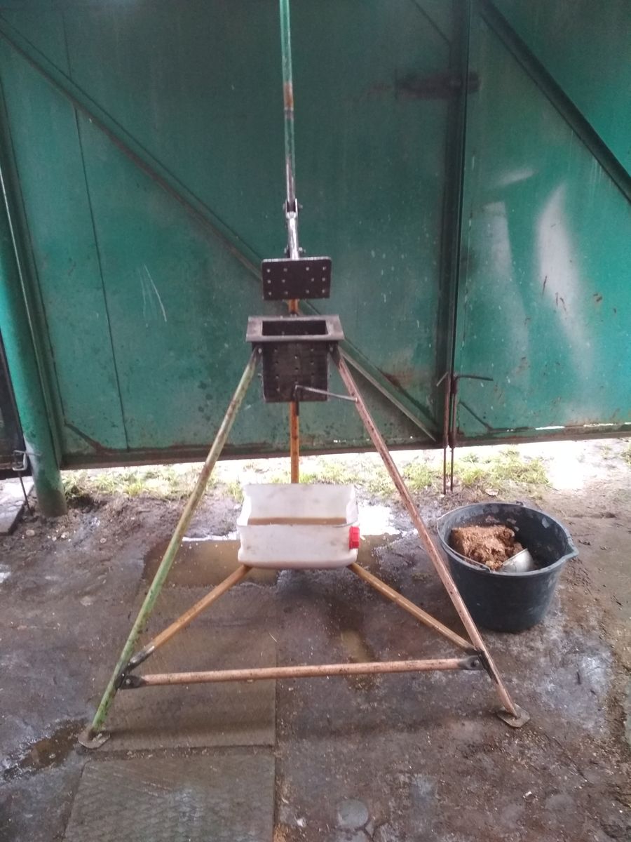

Машинка под брикеты

Как самопальные брикеты? Как лепятся? Не рассыпаются? Как горят?

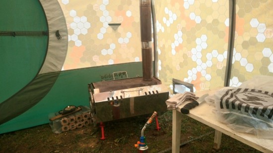

Всех с прошедшим Новым годом и с наступающим Рождеством и последующим Старым Новым годом!
Дабы не плодить новых тем и не распыляться по многим другим, пишу здесь! Тем паче я задействовал все свои хреновинки).
Предупреждение:
ВСЕ ТЕСТЫ были проведены на однослойных изделиях МОБИБА, со стандартным набром труб для печей (без доп сегментов).
Первого числа была знатная баня в 10-ке с КЦ-2.
http://www.mobibaforum.ru/resources/image/4162

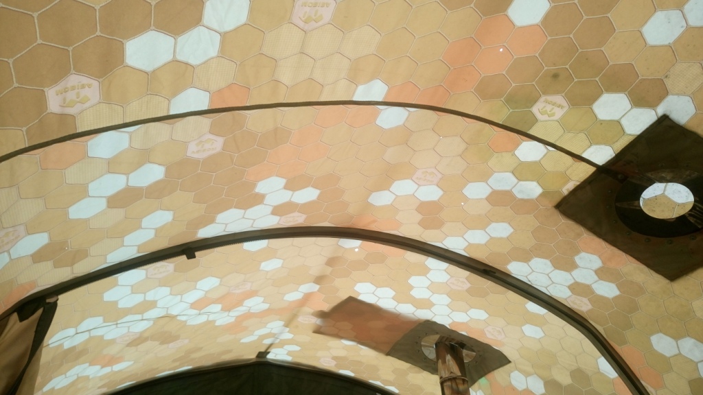

Температура 70-80, влажность 60-45. Это от души и оочень хорошо! При работе вениками, в следсвие перемешивания слоев воздуха, температура падает, что легко компенсируется подачей на камни.Ветра практически нет и температура окружающей баню среды в пределах +3,+5 грд.
Сообщения: 1218
Предупреждение:

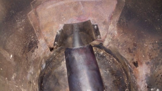

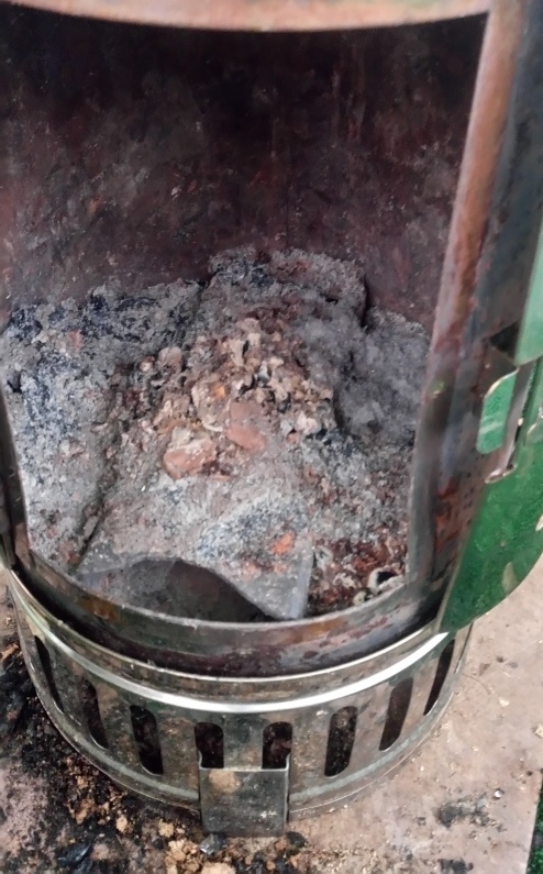

Температура 70-80, влажность 60-45. Это от души и оочень хорошо! При работе вениками, в следсвие перемешивания слоев воздуха, температура падает, что легко компенсируется подачей на камни.Ветра практически нет и температура окружающей баню среды в пределах +3,+5 грд. Удовольствия - море! Из хреновин использовались рассеиватель на парогенератор (второй генерации)), колосник, запарник. Если в трех словах, то: Рассеиватель рассеивает, колосник колоснит, запарник запаривает! В запарник загружались листья эвкалипта. Хорошо, но быстро выпариваются. Приходится часто менять. Но это не особая проблема. Колосник неплохо распределяет воздух. Вот так выглядит полностью прогоревшая и затухшая печь
КЦ-2 с колосником
КЦ-2 с колосником
Здесь не очень видно, но на участке с отверстиями золы практически нет, отверстия чистые. Топил березой и немного брикетов. Всё это "безобразие" (только в хорошем смысле слова!) длилось часов пять, потом плавно перетекло в продолжение встречи нового года.....

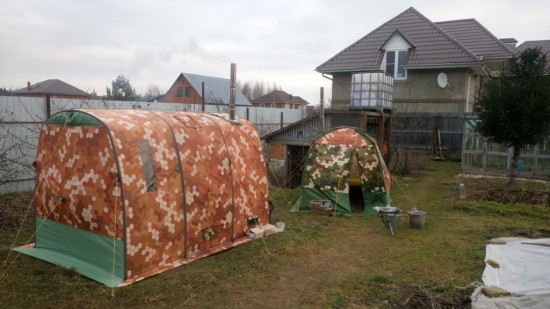

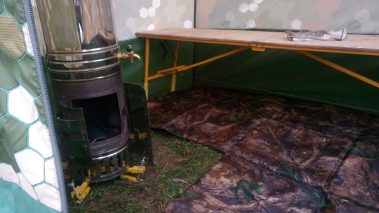

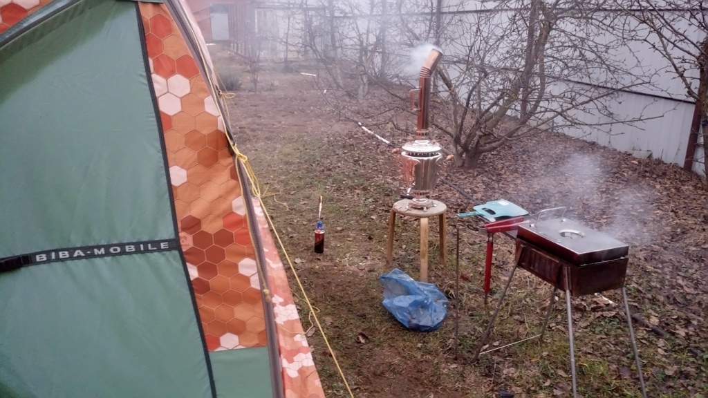

Погода красота! Травка зеленеет, на грядках свежая петрушка! Только ветер сильный был. Ставим 103-ю для обогрева и посиделок (с Согрочкой) и любимую Кайфандрочку. Само-собой Шикардос с бараниной и самовар!
Кстати. Если присмотреться, то можно заметить прогары на крыше. С десяток. Последствия использования сухих еловых дров. Здорово стреляют и искрят.
Набор хреновин тотже, что и в случае с КЦ-2 за исключением запарника. Рассеиватель универсальный. Что к КЦ-2, что к Жиге.
Колосник второй генерации)
Топил пиникеями. Хорошая штука.
Ну что сказать.... Так уж получилось, что следить за мангалом и самоваром пришлось мне. Поэтому удовольствие от бани получилось смазанным, да и мясо слегка подгорело и самовар расжигал два раза). Зато тесть, теща, жена и дочурка остались довольные. Хотя в баню я ихи не затащил. Странные люди).

Пойдя утром на участок, собрать Кайфандру (103-ю я решил оставить), вот такая вот картинка кругом.
Вчера - весна, сегодня - натуральная зима!
Зайдя на участок, я с удивлением обнаружил вьющийся слекгка дымок над 103-й! Итого: ушли с дачи вчера около шести вечера, я пришел полодинадцатого. Перед уходом забил Согрушку полную. Полешко пиникея, остальное - береза. Как разгорелось - придавил приточку на минимум (зазор милиметра три). Через 16 с половиной(!!!!) часов в топке еще было немного углей. Я просто подкинул порцию свежих дров! Ну раз пошла такая пьянка.... Да и погоды стоят расчудесные, а вчера мне не дали насладиться баней, то даже не раздумывая я пошел кочегарить Кайфандру. А вот вид Жиги на утро.
Здесь тоже видно, что колосник работает.
