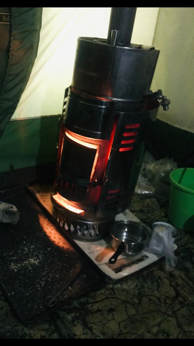

doxtor02 писал(а): 17 фев 2025, 23:51 Решил, что для чистоты эксперимента и пока стоит минусовая температура попробую Медиану-8 с парофоном в РБ-200 с утеплённым полом. По крайней мере продухи будут стандартные и исключён фактор недостатка кислорода. Дрова возьму из сарая (так называемое НЗ), мелкоколотые.
Шалаев Михаил писал(а): 18 фев 2025, 04:03 doxtor02
Алексей,подберешь и к М8П4 ключик. У меня только один вопрос,размер твоего парильного помещения,размеры и объем. Для понимания.
Пи.Си. Нашел 2500×2100 по полу. Задняя стена 1700,передняя 2000,в среднем 1850. Итого внутренний объём 9.7 м3,
как у РС-22 10 м3.
Алексей,не стал мельче колоть дрова,может не был учтён этот фактор,первые отчёты были в МБ-10,меньшего объема. 6,25 м3
Алексей, опять ведь наступишь на те же грабли. Надо все делать ровно наоборот. Вот про это я и говорил, про анализ. Не тот, что в баночке.

Алексей, шеф же позиционировал М8П4 вместе с палаткой рб-200. То есть данная связка для маленьких парилок. Для больших парилок есть большие и мощные печи, типа паробомба-100.

Обсуждать мое́ первое знакомство с печкой не вижу смысла и не хочу, не получилось с наскока, пойду от простого. В РБ-200 Медиана-8 будет без камней и Пушки, что бы ничего не мешало.
Алексей,СПАСИБО,за отчёт.
Обсудить есть смысл, что бы, пользователи,М8П4, смогли сделать выводы,и избежать ошибок.
В РБ200/К5,поверхность печки можно и прикрыть камнями,мелкими и не большим количеством. Объем палатки в два раза меньше,твоей, стационарной. У меня,в РБ200/К5, на Дюна-3 Парафон-4 давал жару,а тут Медиана-8 будет,более мощная печь.
