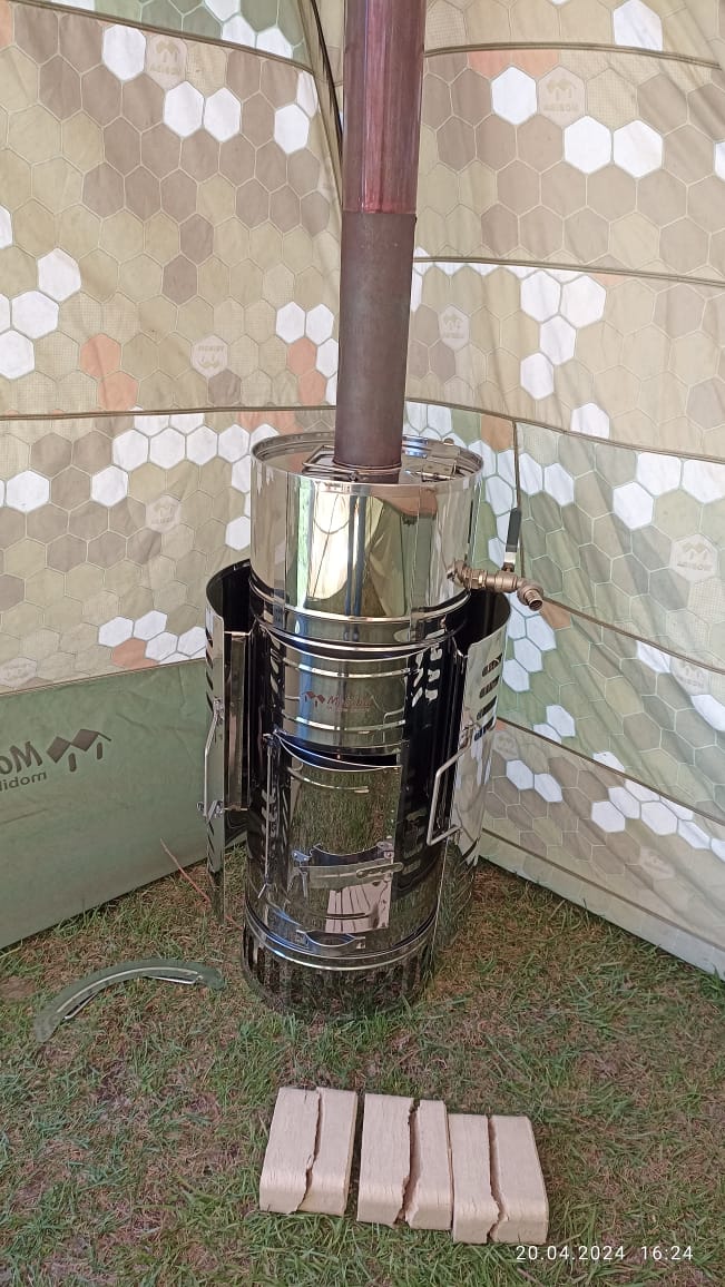

Re: КЦ-4 Гравицапа!
Сегодня в деле КЦ-4,вместо ПБ-3,которая была продана,для нас она избыточна. Какая же КЦ-4 ладненькая такая,лёгкая и послушная,это после пользования меньше года Парабомба-3. А как она поёт,у Жига-3 и ПБ-3 не такая песня при кипение. Горловина заливная стала более утопленная и крышка плотней прилегает,в топке по бокам прямоугольники-усилители приварены,на первой моей КЦ-4 такого не помню. В общем я доволен.

Re: КЦ-4 Гравицапа!
У моей, взятой в прошлом году всё это есть. И да, поёт она классно как и парит!
