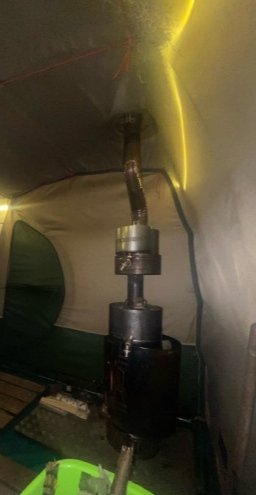

Добавлено: 19 окт 2025, 20:17
Серж-Карел
Сергей, ну и как тебе связка КЦ-4 и Парафон-4.вместе. На постоянку стоит или на раз, попробовать.
Скрин с фото Серж-Карел
Тоже хочу поставить вместе.

Добавлено: 19 окт 2025, 21:04
Серж-Карел
Шалаев Михаил писал(а): ↑19 окт 2025, 20:17 Серж-Карел
Недели 2-3 стоит.
Летом стояла М-8+П-4+БН-12, обалденная связка для любителей веников и ароматерапии.
С похолоданием поставил ПБ-3, показалось многовато, заменил на КЦ-4+П-4.
Ну что, добился, чтобы безотказная КЦ-4 стала дымить при открытой дверце.
После закипания парофона (около часа) чуть-чуть поднимается влажность по показометру, но дымоход и гравицапу, судя по тяге, уже засажил.
Может, конечно, свою лепту внесли еще 2 колена по 45 градусов…
Мое мнение-овчинка выделки не стоит, под мои исходные данные на зиму (МБ-442) велосипед давно придуман-это ПБ-3.
Завтра буду менять на паробомбу-этот «Калашников» никогда не подводил, как правильно заметил Док
Re: Печь Гравицапа КЦ-4
Добавлено: 19 окт 2025, 22:01
Серж-Карел писал(а): ↑19 окт 2025, 21:04 Завтра буду менять на паробомбу-этот «Калашников» никогда не подводил
Нормально что попробовал такую связку, ты же знаешь что форумчане любят экспериментировать. :D Зато поняли, что не стоит на трубу вешать всё подряд.
P.S. По поводу ПБ-3. Два дня, ради папы, играли в сталеваров :facepalm: , вернее он играл, а мы с товарищем изображали курицу-гриль. :lol: А сегодня, с закрытой дверью печи,
устроили лайтовый режим.
Добавлено: 20 окт 2025, 00:11
doxtor02 писал(а): ↑19 окт 2025, 22:01 Нормально что попробовал такую связку, ты же знаешь что форумчане любят экспериментировать. :D Зато поняли, что не стоит на трубу вешать всё подряд.
Когда заранее письменно и подробным образом предупреждают, что навешивание дополнительных потребителей на дымоход приведет к разгрегулировке, дисбалансу системы и начнется засаживание - это не интересно. Это не вдохновляет. )) А вот попробуешь самолично, засажишь дымоход, надышишся дымом, сорвешь начало банных процедур, испачкаешься сажей при прочистке труб, хорошенько проматеришься - тогда кайф! Тогда все понятно.))
