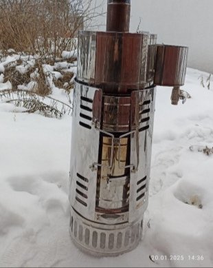

Если начнут производить визирный бак для КЦ-4, я с удовольствием приобрету, очень удобно, доливать, сливать, и контролировать уровень воды.
Если кто не видел фото, это бак от Парафон-4 на КЦ-4.

Шалаев Михаил писал(а): 10 окт 2025, 13:37 Если начнут производить визирный бак для КЦ-4, я с удовольствием приобрету, очень удобно, доливать, сливать, и контролировать уровень воды.IMG_20251010_162306.jpg
По фото, на правильной высоте прикреплён визирный бак. Как буд-то ниже на 4 см верха основного бака. :-D Просто доливай до полного визирный бак. Такую дополнительную вещь и я приобре́л бы. Поставил бы на КЦ-4 и Паробомбу. Меньше телодвижений в бане, это наше всё. :lol: .
На жигу-3 визирный бак ещё необходимей, там объём воды намного меньше

Savin87 писал(а): 10 окт 2025, 16:08 На жигу-3 визирный бак ещё необходимей, там объём воды намного меньше
Да ты знаешь, даже если бак большой, просто проще подливать воду, меньше телодвижений. Я сейчас пришёл из бани, у меня работаем там Паробомба-3. Сегодня кочегарили сухими дровами плодовых деревьев, печь была малиновая, жара было в волю, ушки в трубочку заворачивались, через рваные перчатки фаланги пальцев обжигало, O_O для перестраховки подлил ковшик, когда выходили подышать свежим воздухом. Аккумулятор в фонарике сел, поэтому подливал в темноте в слепую. Может и не нужно было, но лучше перестраховаться, а с визирным баком сразу бы видел сколько воды надо подлить.
