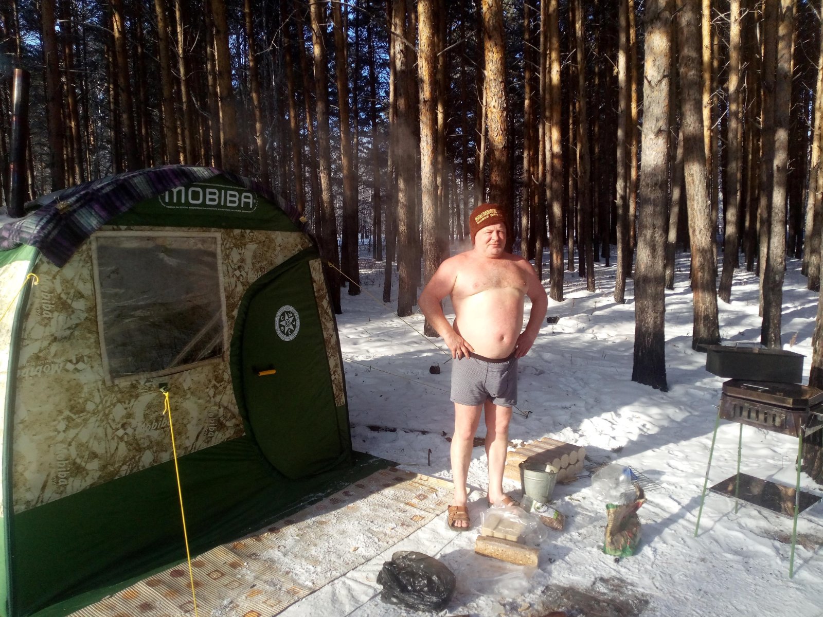

Итак, вводные. На улице -28, ветерок. Комплект К5 с тентом. Печь Дюна-3. Тёплый пол в палатке и предбаннике. Нащупываем, так сказать, нижний градиент температур для полноценной бани в мороз. Есть КЦ-4, но она расплавит разделку в двух слоях, есть МегаСогра, но тогда в проходе мало места, да и тяжёлые они. При -23 мы уже парились. Брикеты братские цилиндрические колем по 3 см. Как только на печи закипает чайник, сразу становится понятно, что баня будет. В смысле полноценная без всяких скидок. 90 в парилке, 30 в предбаннике. Мы ещё коптим рыбу, и дверь постоянно открывается. На правой стенке от входа снизу на полметра образуется сантиметровая наледь. Но это нам не мешает в тепле сидеть между заходами.
Резюмируем. До -30 в двух слоях Дюна-3, Жига-2 и 3 отработают нормально. Но после Жиги льда будет на порядок больше. У меня ни тент, ни палатка в сумки при демонтаже не вошли.
Фоток не делал. Всё было как всегда.
Ещё один товарищ заценил моё окно в предбаннике :good:
