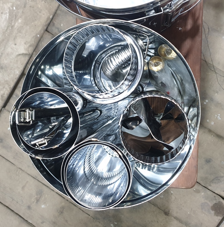

Помимо этого я еще получил сумку для печки Медиана. Зачем мне сумка если нет печи?
Вот зачем.
Места еще вагон осталось). В машину самый раз!

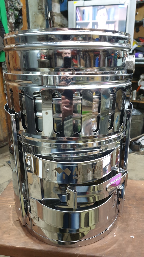

В воскресенье была метель и ветер. В понедельник было солнце и возможно последний снег, зима нас не очень баловала. Устроил себе с обеда выходной. Попозже присоединился Артем(Мотор). Слегка Жигу-2 модернизировал под себя. Вот что получилось.

Сетка влияет только на реке,когда дрова не всегда сухие. Там она даже противопоказана,быстро засаживается. При использование брикетов, хоть с ней или без,испробовано не раз,тяга всегда одинаковая. Это на Жиге. На КЦ-3 или КЦ-4,горят практически любые дрова,только надо разжечь.
Re: Кайфандра РБ-200/К5
Добавлено: 19 мар 2020, 03:24
Михаил, спасибо за видео, сразу несколько вопросов по апгрейду Жиги2.
Полочка для камней от чего-то или сам вырезал? Не рассмотрел на чём теперь теперь крепится защитный экран, заклёпки все высверлил или крайние две оставил? Как ведёт себя металл в месте пролегания камней после протопки?
Добавлено: 19 мар 2020, 04:31
Полочка от КЦ-3. Справа от топки клепки оставил. Слева по два крючка короткие(транспортные) и длинные(под камни). На короне две петли под полочку. Попозже выложу фото,в теме покопавшись в гараже.
