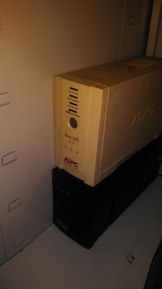

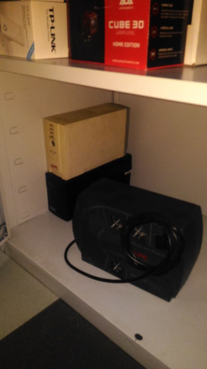

Re: Освещение в Мобибе
vovan писал(а):Andreich мне вот такую ссылку кинул и обещал такой бесперебойник подогнать. Будем мастерить.
рукоделы, кому в Москве надо, могу два отдать на тесты, безплатный самовывоз с м. Войковская, оптовикам, помощь в погрузке ;).
Есть "черненькие" и беленькие... Феншуйте
Залез сегодня в шкерку, может кому надо? Пишите...

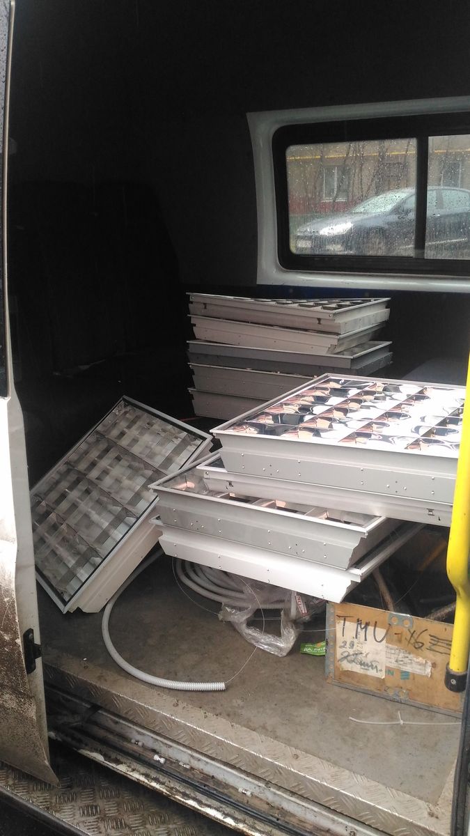

кстати у меня на полу просто такая аккуратненько стоит... все равно под плитку берем газ :)
https://ru.aliexpress.com/item/BULin-Po ... 053834c007
для "скептиков из Китая"... можно как вариант взять "наш"
http://www.pleer.ru/product_356849_Sled ... yanie.html
Сообщение Мобильный »
А что за светильники?
