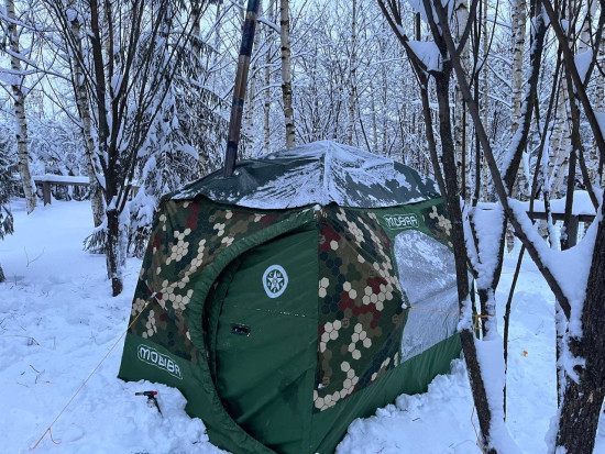

Напишу пару строк про сразу 2 банных похода на праздники. Первый состоялся 8 января, сразу после рождественского застолья, приехал на дачу снег почистить (знатно намело) в основном с теплицы. Она большая, крыша из стекла и масса снега бьет стекло, приходится чистить. Расчистил потом место для баньки, поставил, и посидели с друзьями. Фото и видео не делали, как-то не до этого было, но было хорошо. Жарко было так что у нас одна девушка произнесла: "Выходи из меня Абрау Дюрсо, а вот Проссеко оставайся")
Второй выход был 10.01. Планировали на горку, у нас тут есть Бурцевский карьер, и там зимой шикарные горки, хотели там поставить МБ-18/22 как баню, а МБ-10 + Дюна-3 как теплая переодевалка, но опять же из-за снегопада просто не смогли проехать к месту катания. Поехали к другу в деревню, у него там дом, свою старую баню он сломал, поставил новую бревенчатую, но пока только каркас под крышей, внутри пустота. забавно еще, что за небольшим огородом есть небольшая лесополоса - "Заповедник", все это окружено забором. Нашли место приемлемое, почистили снег и поставили баньку :good:

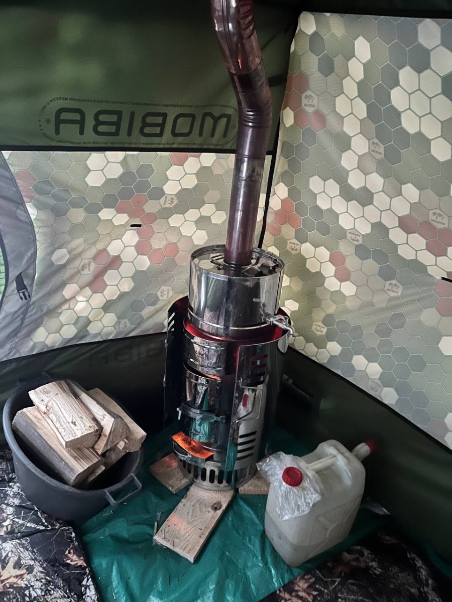

Снова использовал теплый пол, накидной тент, КЦ-4, прикупил еще на ВБ 2 сегмента 45 град, с ними места в палатке стало еще больше. Топили в этот раз сосновыми полешками, как раз от сломанной старой бани. Горели отлично, но все же мне больше нравятся брикеты, треск стоял, несколько раз стреляло так, что искры вылетали через закрытую дверку печи, не понравилось мне это. Так же все никак не обзаведусь противнем под печь, в этот раз прожег в 3-х местах подстилку под теплый пол.
Сам дом находился довольно далеко от места установки бани, поэтому мы выходили к костру, погода была отличная, без ветра и тишина.
КЦ-4 выдавала жесть, долго сидеть на полоке было невозможно, сползали ниже. Раз было 7 человек сразу, менялись местами с верхнего полока на пол, с пола на нижний и так далее.
Баня супер, зашла всем и каждому кто был. Приходил сосед товарища по дому, посмотреть на нашу баню, все удивлялся, что так можно))
Купание в свежем снегу - отдельное удовольствие
Мы супер провели время с баней и шашлычком (Шикардос 3 все так и не попробую)))!

Bazhen писал(а): 12 янв 2026, 09:16 Так же все никак не обзаведусь противнем под печь, в этот раз прожег в 3-х местах подстилку под теплый пол.
Ну как же так. :facepalm:
Александ Петрович вообще у нас использовал фольгированный поддон из фикс прайса.

Кстати, я так понимаю- без внешнего тента? Конденсата много на полу собирается? У меня пол без уклона, так по полведра минимум собираю с пола..
Упс, пересмотрел фото- с внешним тентом все же..

Voron74 писал(а): 12 янв 2026, 12:18 Кстати, я так понимаю- без внешнего тента? Конденсата много на полу собирается? У меня пол без уклона, так по полведра минимум собираю с пола..
Да с тентом, но воды прилично на полу собирается

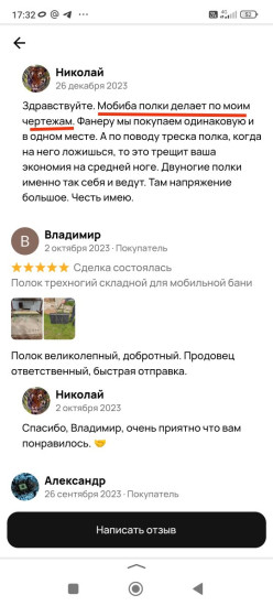

Evgenii k писал(а): 12 янв 2026, 13:48 Это копия Мобибы ?
Какая же это копия Мобибы, пишет что это Мобиба по его чертежам строит. :lol:
Правда дальше вообще не понятки, продал человеку 3-х ногий полок, а обвиняет что он купил у него двухногий. :facepalm: %)
