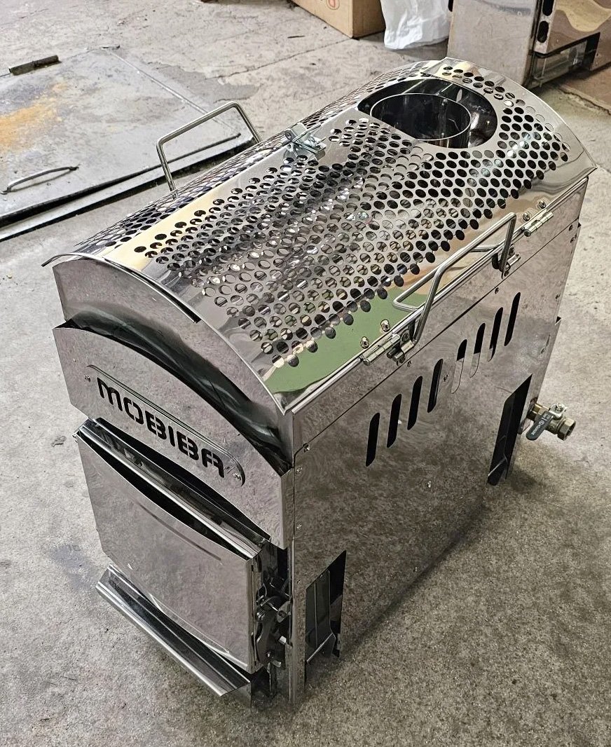

Мы сейчас работаем над печью, где парогенератор совмещен с качествнной правильной каменкой открытого типа. Но для чего мне каменка, если есть парогенератор? Для работы с вениками. Для получения паровых акцентов. Для прогрева веников восходящим паром.

АлексейАлександрович писал(а): 27 фев 2026, 22:06 Мы сейчас работаем над печью, где парогенератор совмещен с качествнной правильной каменкой открытого типа
Это за ней же я в очереди стою? :-[

Мне нравятся люди ищущие, творческие, с критическим взглядом на уже существующее. И нет более полноценного, весомого опыта, чем практический опыт полученный в результате проектирования и последующего испытания собственной конструкции. На днях стою, смотрю на печь Сапфира-100 и говорю Константину Викторовичу. Помнишь, сколько было ошибочных предположений, неудачных экспериментов, разочарований в процесс создания печей? За все эти годы сколько раз мы ошибались и переделывали?... А потом удачный опыт сублимируется, концентрируется в каких-то вот таких изделиях. Двадцать лет назад я бы до такой печи никогда бы не додумался. ))) А она сейчас находится в состоянии своей первой итерации. Но она при этом впитала в себя опыт предыдущих десятилетий. По сравнению с теми первыми печами в начале 2000-х это "звездолет". Люди уверены, что лучше КЦ или Паробомбы уже ничего быть не может в природе... И тут на сцену выходит "Сапфира". )))

Осталось дождаться выхода "звездолёта" в серию и отправиться в банный космос.

А в какой ветке очередь на эту печь?))

АлексейАлександрович писал(а): 28 фев 2026, 09:00 Люди уверены, что лучше КЦ или Паробомбы уже ничего быть не может в природе... И тут на сцену выходит "Сапфира". )))
Большинство, но не все. ;-) Я сразу занял очередь, потому что знаю, это будет очередной шедевр. И кто я такой, что бы отказываться от него. :-D
