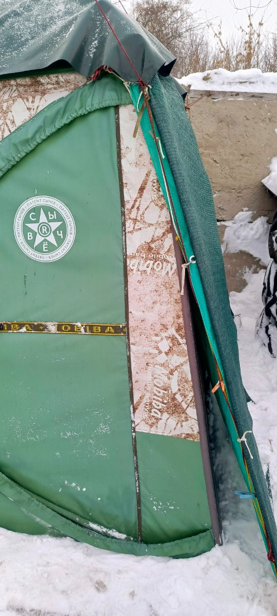

Начитавшись Шалаева Михаила, и желай понять силу второго слоя сегодня закрыл полпалатки тентом. Протянул тарпулин под сеткой с двух сторон. Третью с приточкой и у двери не стал. Там не сижу и там печь.
Внутри стало прям темнее прилично. Но я вечером парюсь, фонарик все равно.
А вот тут я буду валяться))
Пошёл топить.

Володя, интересно узнать твоё мнение будет, есть смысл в таком, условно втором слое, и как изменились кондиции. :hi:

Да офигенно.
Второй слой рулит, стабильнее стало. Зимой особенно. Я закрыл то две стены где печь с приточкой и где дверь оставили один слой. Там где тент, стены сухие, даже горячие. Там где один слой, конденсат и прохладные.
По руфам. Это тема. Напарились втроем по очереди, в снегу навалялся и пачку даже не извел. Жарит до малинового, короче подсел. Буду брать, в зиму точно.
Какой же кайф в снежку пушистом...

Египетская сила писал(а): 31 янв 2026, 15:06 Да офигенно.
Закрой ещё слева от двери стену, оставив щель для приточки, ещё лучше станет, всё одно на стационаре стоит.
