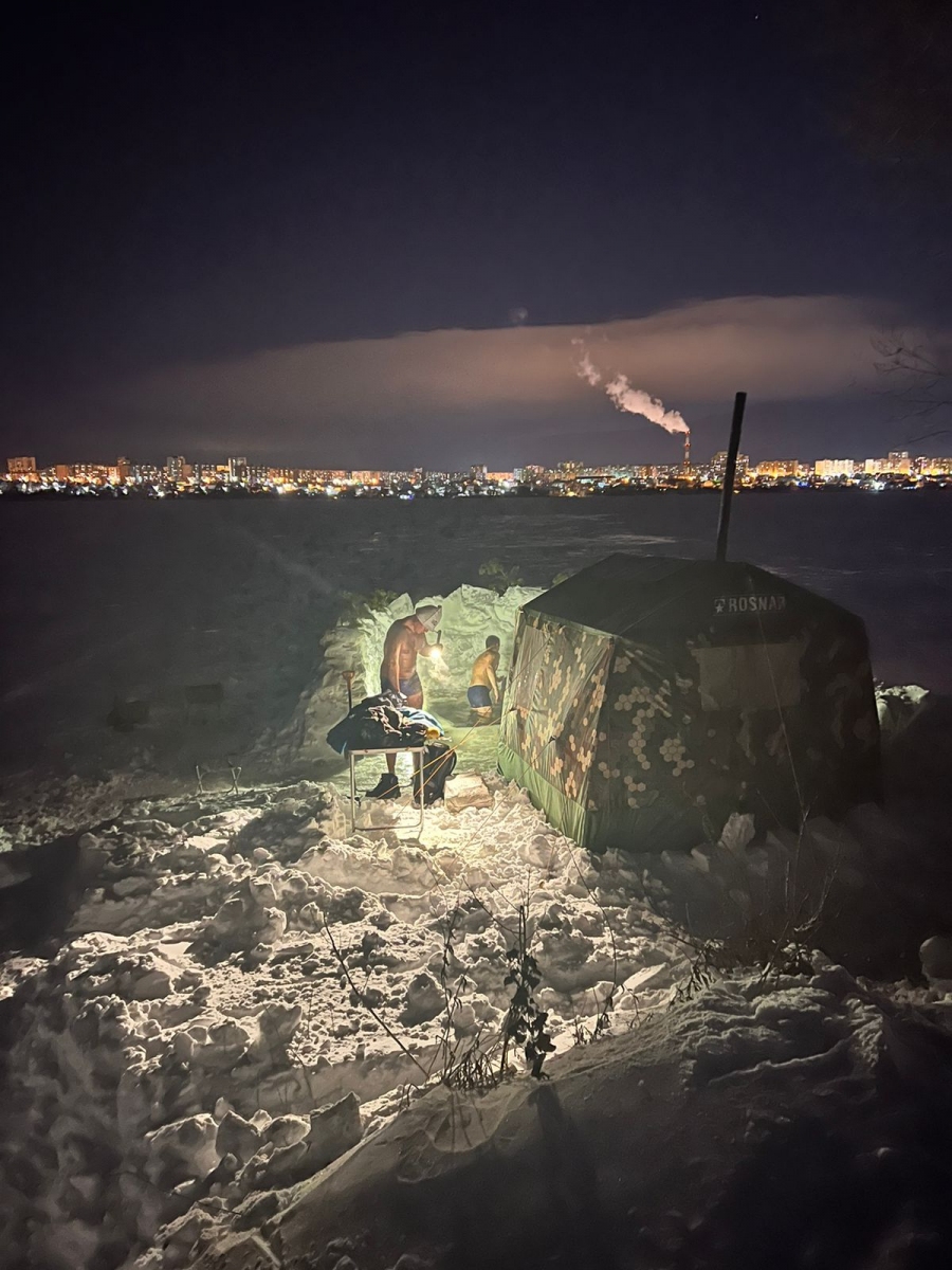

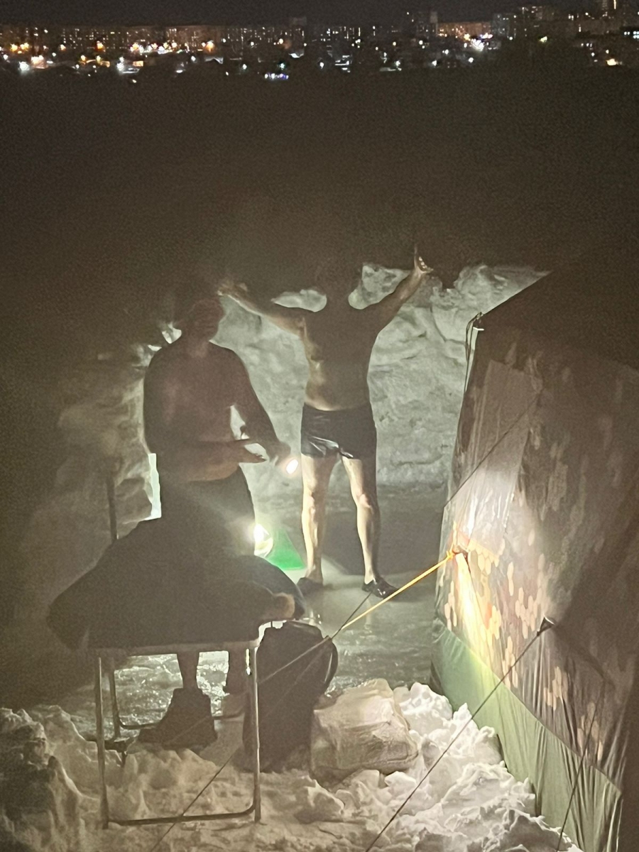

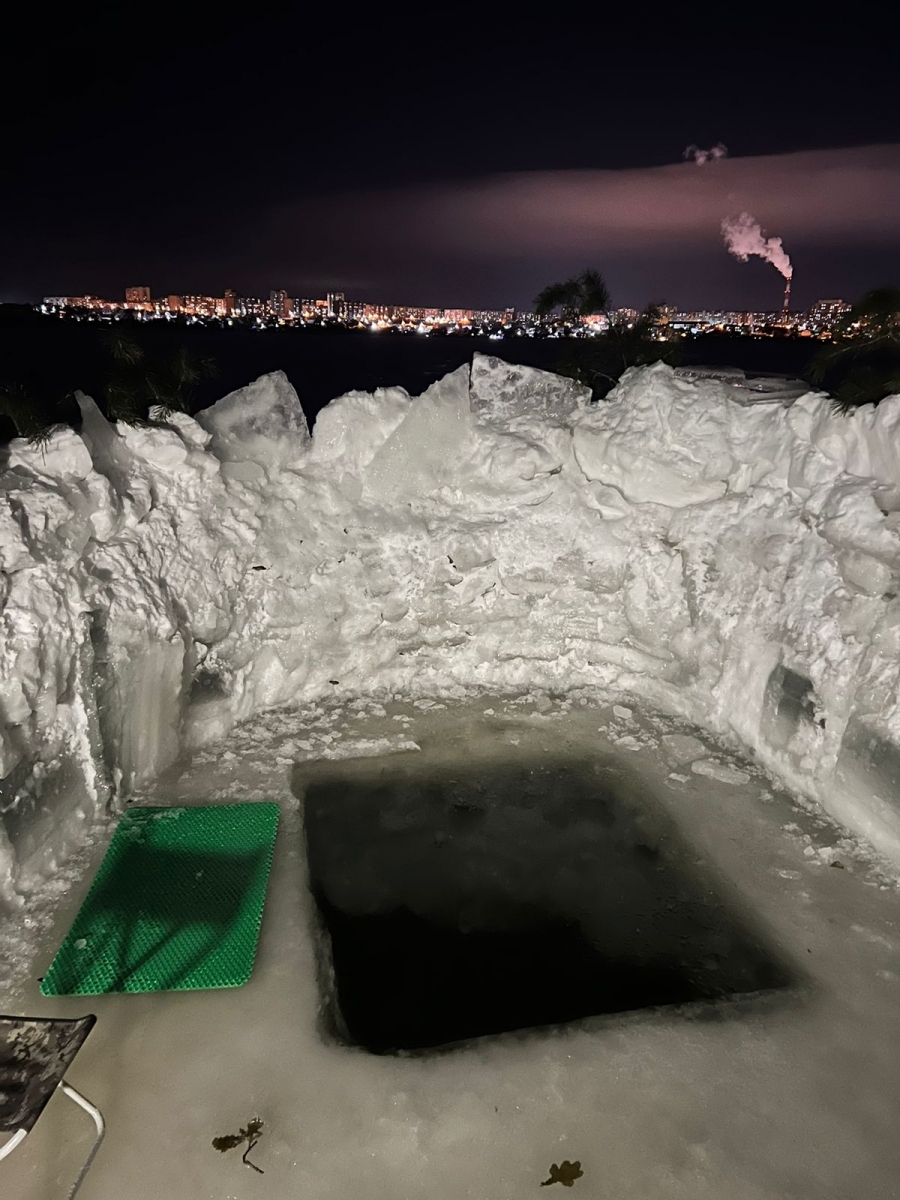

Отмечал Новый год с друзьями 30 на 31 в проруби с баней РС22 по полной программе! Первого нужно было в пять утра на работу. Друг приехал, давно не виделись, идти в воду не планировал, боялся. Но я точно знал что ему понравится) Через пару дней спрашивает: «Какие планы, когда в Мобибу?»
Из нового опыта:
Первый раз ночевал зимой в одной палатке с подменой печек! Раньше отдельно ставил. Друзей отправил домой. Слил воду с Парабомбы, выкрутил кран, подсушил баньку. На банный пол постелил спальный пол) плюс пенка и матрас получился сэндвич пол хоть босиком ходи. Поймал интересные ощущения: в палатке тепло на улице мороз но нужно гасить источник тепла и разжигать другой! Практически это делается легко, и было всё подготовлено заранее (дрова мелко нарублены), но мозг после глинтвейна и сабряжей сопротивлялся))) Операция прошла успешно, Согра начала делится своим теплом. На одной закладке отлично выспался.
Приятного просмотра.
