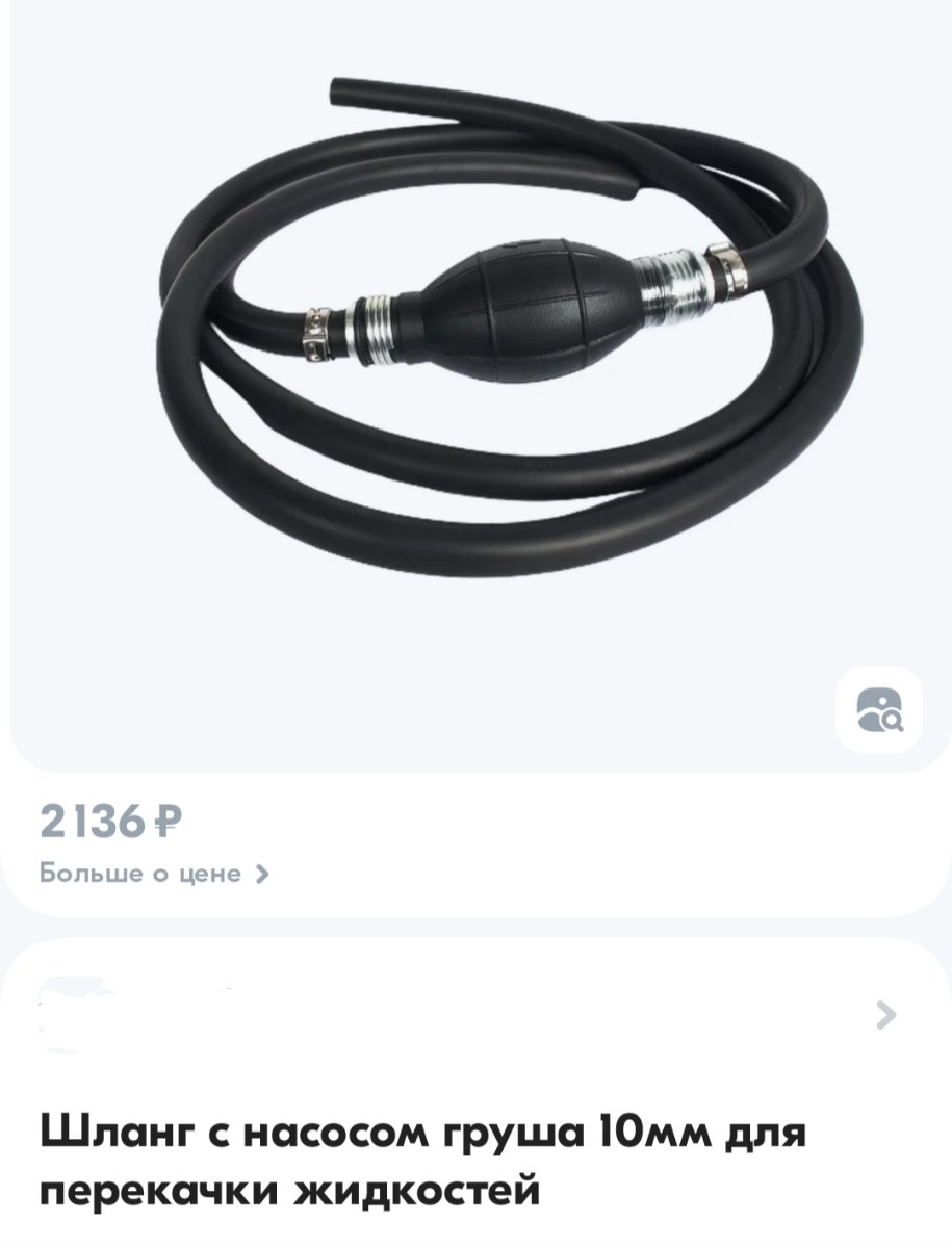

Я оставлял КЦ-4 несколько зим подряд при стационаре. Открываешь кран и крышку, сливаешь воду и всё. Сейчас 2 зимы подряд так оставляю Паробомбу-3. Эксплуатация стационарная, интенсивная, несколько раз в неделю.
PS. Если перфекционист, можешь купить вот такую приблуду и выкачивать жидкость полностью. Первая попавшаяся фотка, на цену не обращай внимание, я покупал за 100 рублей.
Только учти, там шарики запорные, могут ржаветь и заклинивать.
