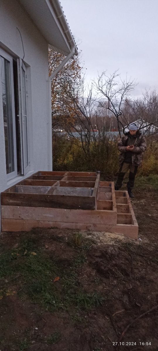

На выходных пилили аккумуляторной цепной пилой Elitech доски для для временной мини веранды-лестницы,доска и сырая и сухая. До этого был с ней выезд на дом,три яблони испиленных,высадили аккумуляторы в ноль. Мне как дилетанту,в цепных пилах,очень понравилось,тихо,быстро,сильных усилий не надо делать. Аккумуляторы,их 2 шт стоит,израсходовали 50 процентов заряда,пока сваяли,пиле второй год,с работы зятя,для командировок,пользуются редко. Сегодня посмотрел цену,от 8 т.р. плюс отдельно зарядное устройство и 2 акума и того комплект получается от 17 т.р.
Для выездов тоже пойдет,на выездах не пилишь ведь без остановки,не заготавливает в промышленных масштабах.
