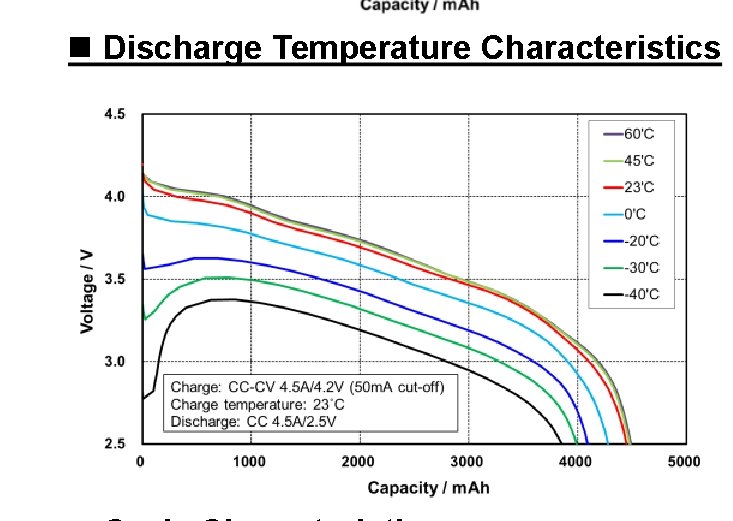

Литиевые АКБ не очень любят перепады температур, морозы. Это тоже надо учитывать.
литий литию рознь. потому как литийионные, литий полимерные, литий железофосфатный и литий титанатный это все разные виды акб с разными характеристиками. кто то боится мороза а кому то наплевать ..........
условно говоря лион про который я в десятый раз повторяюсь на морозе просто потеряет немного емкости ну скажем самое страшное 15%, отсюда и токоотдача станет меньше. титанат например вообще не заметит -20 но ценник и формфактор будут другими ......
