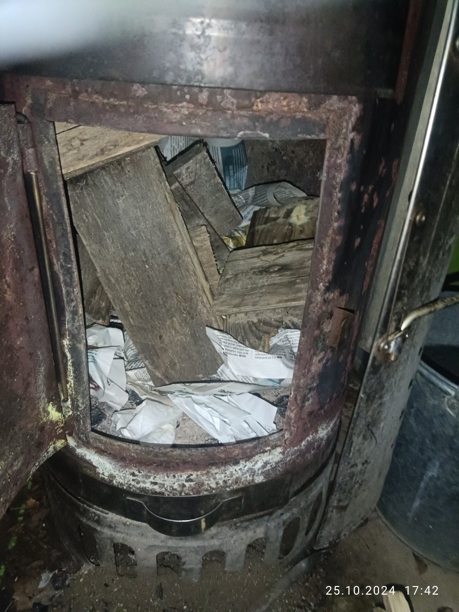

Вот такая проблема
Я знаю, что мало знаю!!!
Re: Печь Гравицапа КЦ-4
Не надо пилить ящик зольника. Скорее всего Вам вышлют новую корону.
Походу бобышки не на ту сторону приварили, обшиблись...

Производитель ответил.. Проблема в короне зольник пилить не нужно.. Обещали выслать новую корону с усиленными упорами

Дёмин Тимофей писал(а): 25 окт 2024, 04:01 Вот такая проблема
Не надо ничего спиливать. Новое изделие всегда должно работать из коробки. Во всех других случаях, есть гарантия.

Благодарен производителю за оперативную реакцию, вот что значит клиентоориенированность!!!
Есть небольшое пожелание.. Печь в транспортировочном варианте защелкиваются ручки.. Так вот при таком положении при транспортировке ручка немного карябает корпус (как натирает) не критично конечно.. Понимаю что при затопке и последующих перевозках печка не будет идеальной.. Но первое впечатление карябок)) чтобы это исключить достаточно положить туда что-то не толстое упругое например кусочек изолона..

Уточнение карябает заклепка крепления ручки которая внутри кожуха
