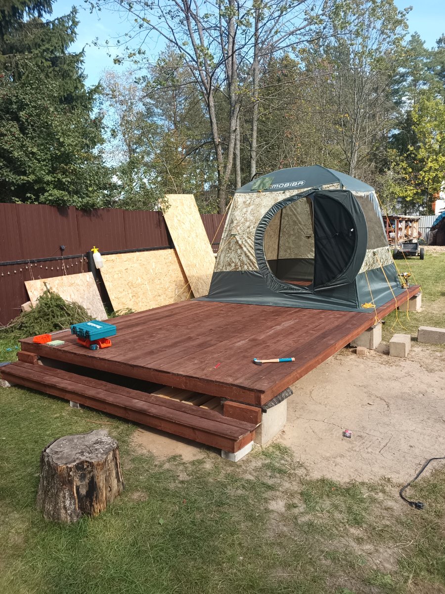

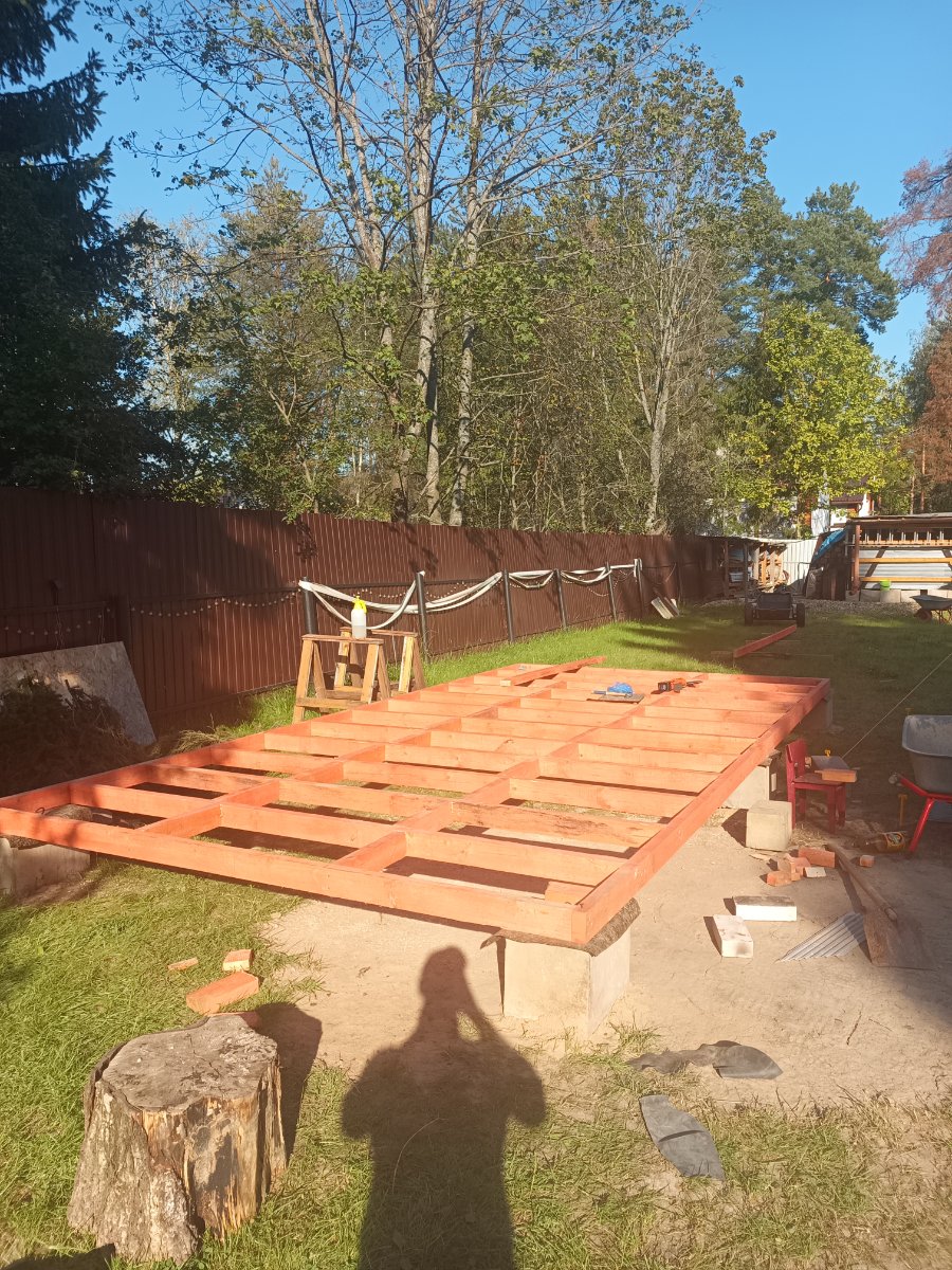

Решил поделиться своей историей..
Знакомство с продукцией мобибы началось у друга. Взяли на рыбалку кайфандру с жигой. Не буду вдаваться в романтику, но был очень впечатлён функционалом походной бани.
Потом парились в этой же бане уже на даче. Понравилось что мелкие дети с охотой сами запрыгивали попариться)
Живя за городом до сих пор планирую постройку стационарной бани. А пока планирую решил не упускать драгоценное время и приобрел комплект МБ-15+тент с предбанником+паробомба 100.
Под этот конфиг собрал пол и установил пока баню (тент жду в цвет у Шибаргана).
Дальше установка тента с врезкой окна, сборка полок ну и свет до кучи закину. В предбаннике пригодится старая чугунная буржуйка.
Постараюсь позднее дополнить тему.

Дополняйте обязательно. Как полоки сделаете и тент установите. Очень интересно. Как опоры ставили,под полом просто земля или отсыпали для отвода воды. Ну и профиль до конца заполните,как зовут и т.д.
Сообщения: 4617
Благодарил (а): 3192 раза
Поблагодарили: 4410 раз
Re: МБ-15 + тент. Стационарно. 2024
Blockchain писал(а): 11 сен 2024, 10:37 Живя за городом до сих пор планирую постройку стационарной бани. А пока планирую решил не упускать драгоценное время и приобрел комплект МБ-15+тент с предбанником+паробомба 100.
Классная платформа получилась. 👍 В идеале, вместо буржуйки установить печь длительного горения от Мобибы. С другой стороны, у меня несколько лет стояли разные мобибовские палатки стационаром. При наличии рядом тёплого дома, предбанник не очень нужен. ;) В доме посидеть зимой после бани удобнее.
PS. А балки пола на что крепятся, не на гвозди надеюсь? Просто не вижу металлические опоры балки. :roll:

Обновление #1
Всем привет ещё раз!
1. Установлен тент (окно пока не стал врезать)
2. Установлены угловые полки
Флагманский ШГВ 220×80×85
Угловой ШГВ 160×50×65
Каркас хвоя брусок 60×40мм и доска необработанная 50×100мм
Настил из липы толщиной 25мм. Настил обрабатывал тиккурилой воск супи саунаваха.
3. Покрашена и установлена буржуйка. Экранирована белым кирпичом (то что было в запасах)
4. Из остатков липы и бруска собрана лавка в предбанник
За почти месяц эксплуатации:
1. С тентом баня дольше держит тепло
2. Париться на полках значительно комфортнее
3. Был сильный ветер, все ок
4. Был сильный дождь, вода затекала через щели между дымоходом и проходным отверстием. Так же вода затекала через верхний кант обоих окон в предбаннике (предполагаю что из-за неверной растяжки). Так или иначе буду устранять недостатки в дальнейшем.
Следующее обновление будет со светом и всякими ништячками.
Всем хорошего пара!
ПС Форум не дал обновить первое сообщение, так что пришлось выкладывать все отдельным комментарием.

Кирпич лучше заменить, убрать силикатный (это же он, не шамотный же по цвету) на обычный полнотелый красный. А в задней части, которая контачит с тканью, кмк, лучше красный пустотелый положить.
Если сбоку шамот, то тоже вместо него лучше красный обычный. Не нужна тут высокая теплопроводность.
Силикатный кирпич разрушается от температуры печи и влажности бани очень быстро. Красный пустотелый плохо проводит тепло и не повредит ткани. Полнотелый будет набирать тепло и потом поможет просушке бани. А силикатный влагу только в себя напитает и разрушится под дымоходом. Хорошо, если не в горячем состоянии будет дымоход и без людей рядом в это время.
