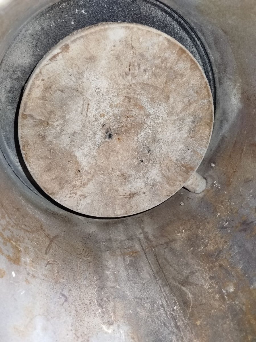

"Бублик" приварили,лист нержавейки для чего в топке,она у вас не худая. Ради эксперимента,после первой протоки,когда остынет и угли встряхните, щёткой по металлу,шоркните по стенке.
Вот топка Жига-2 после трёх лет эксплуатации,тоже вроде выглядит не важно,но я на это внимание не обращал, использовал не только как банную,но и для приготовления пищи и как камин,без бака для воды.

Э - нет. Да они у Вас ржавые. Нержавейка не может ржаветь. Всего скорее у Вас не оригинальные изделия . )

430я "Нержавейка" - это жаростойкая сталь, заодно она может не ржаветь в обычных "наших" условиях.
Но стоит добавить соли, щелочи или кислоты, то будет ржаветь только в путь.
Поэтому и были вопросы про соль и чем топили. Т.к. уголь, газ и "непонятное" топливо дает кислый дым.

Jicharka писал(а): 23 окт 2024, 15:34 Э - нет. Да они у Вас ржавые. Нержавейка не может ржаветь. Всего скорее у Вас не оригинальные изделия . )

Шалаев Михаил писал(а): 23 окт 2024, 05:02 Joze
Ну как для чего лист??
У меня топка вся прогорела, через нее можно писок просеивать, там много много мелких дырочек...
она просто после нескольких протопок развалиться уже окончательно, останется только бак с парогениратором и кожух-экран, а так я ей чуть чуть жизнь продлю.

syslog писал(а): 23 окт 2024, 16:24 430я "Нержавейка" - это жаростойкая сталь, заодно она может не ржаветь в обычных "наших" условиях.
я раз пять уже тут ответил, чем топил, брикеты и дрова...
и я бы про воду и кислоту поверил если бы с баком были подобные проблемы, но бак ЦЕЛЫЙ... вообще весь везде, кроме клепки на крышке откидной...

Joze писал(а): 24 окт 2024, 03:56
ну а я 5 раз спросил новая была ли печь и где покупали. но ответа не было и нет.
А про 430ю и кислоты вообще не к вам ответ относился, а к Алексею Николаевичу. Вам я не отвечал по причине игнора моих вопросов, но сейчас пришлось.
