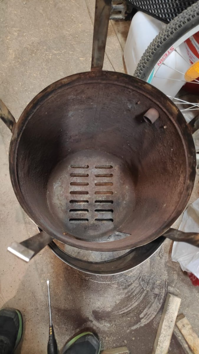

На 48 странице 7 фото сверху обратите внимание на ржавчину. Она "переходная". Там отчëтливо видны следы воздействия какой-то среды. С одной запчасти переходит на другую. Не полностью, а частично - это видно.
Также это проглядывается на 3, 4 и 5 фото - на трубе дымохода в баке. Часть в ржавчине - а часть нет. Ребят, ну так не бывает! Здесь реально что-то не так! Если это брак завода изготовителя? То есть часть трубы в ржавчине, а часть нет? Ну это бред. Там явно следы воздействия какой то среды. Что хотите говорите!

Jicharka писал(а): 21 окт 2024, 17:41 На 48 странице 7 фото сверху обратите внимание на ржавчину. Она "переходная". Там отчëтливо видны следы воздействия какой-то среды. С одной запчасти переходит на другую. Не полностью, а частично - это видно.
На фото 7 на 48 страницы нет никакого перехода, кроме температурного...
с трубами дымахода всё просто, те что были ближе к топке, заржавели, те что были дальне более целые..
Не надо искать оправдание там, где его нет.
посмотрите ролик который ссылку я оставлял.
там про такой говнометалл как раз человек и рассказывает.

Jicharka писал(а): 21 окт 2024, 17:30
Joze писал(а): 14 окт 2024, 00:42
Batman писал(а): 10 окт 2024, 04:07
Печаль-беда :(
Давайте фото в студию, смотреть нужно. Несколько фото самой шайбы парогенератора с разных ракурсов,чтобы были видны оба патрубка, фото бака со стороны топки, фото дна бака через заливную горловину. Когда была выпущена и когда приобретена печь.
Если чисто технически - то скорее всего, это замена бака вместе с ППГ.
Более точно - только после обследования.
Прилагаю фото,
Что в моем случае можно с ней сделать, что бы она еще пжила хотябы годик?
Обратите внимание на эти фото! Коррозия не везде, а именно в местах соприкосновения с какой-то средой. Лист металла не может быть не однородным, а на фото это проглядывается. Одна и таже часть в коррозии и без. Я не специалист, но понимаю что было какое-то воздействие. Перечитал всë заново. Всë покупалось в 22 году. Сначала палатки, потом печь, на печь паспорта нет. Вопрос. У кого покупали? У дилера? Очень странное расположение коррозии.
да вам просто 5 балов за внимательность, да в первую очередь ржавеет там где было температурное воздействие,
в местах точечной сварки например, если это далеко от топки, так же начало значительно раньше ржаветь.
вот на фото видно, пока точечная сварка держалась, температура передавалась на экран, чем дальше от горячей зоны, тем металл целей...
и не надо во всех полоскам или следам относиться как шерлок хомс..
печку все же транспортируют где то берут руками, остаются следы размазаной пальцами ржавчины..

Вы можете обижаться, можете не обижаться, можете оскорблять эти изделия и называть их как хотите, дело Ваше. Вы в Мобибу написали? В отдел продаж. Что Вам сказали? По всей видимости Алексей Александрович очень занят, иначе он бы здесь ответил несомненно. Так как Вы здесь как и мы не получили ответа почему так произошло - обязательно обращайтесь на завод не зависимо есть паспорт или нет, прошла гарантия или нет.

Jicharka писал(а): 22 окт 2024, 03:45 Вы можете обижаться, можете не обижаться, можете оскорблять эти изделия и называть их как хотите, дело Ваше. Вы в Мобибу написали? В отдел продаж. Что Вам сказали? По всей видимости Алексей Александрович очень занят, иначе он бы здесь ответил несомненно. Так как Вы здесь как и мы не получили ответа почему так произошло - обязательно обращайтесь на завод не зависимо есть паспорт или нет, прошла гарантия или нет.
Я нигде никого и ничего не оскорблял, я лишь опираюсь на факты, в наличии печь, состояние которой все видят на фото,
эксплуатировал мало и редко,
Вижу, что там где была температура сталь разрушилась, но это не касается бака, стал интересоваться в том числе и в интернете и нашел подтверждение, тому что вижу. Человек рассказал про некачественную сталь (Ферритовую сталь) и описал в точности то, с чем столкнулся я.
Следовательно я сделал вывод, что сама топка как раз и сделана из такого некачественного металла.
Вот если бы бы бак так же раздружишься, то возможно это бы дало повод подумать, что может быть это я что то с печью делаю не так, но состояние бака показывает, что имеется на лицо два разных материала, один качественный второй нет.
Обижаюсь ли я, ДА обидно, так как вещь не дешевая, а срок службы ее крайне короткий, как показала моя практика.
И что теперь с ней делать не представляю, но покупать такую же (Наступать на грабли) я не хочу. Наш дилер Алексей просит за такую печь 28к. за около 40 протопок, считаю дорогим удовольствием.

бублик парогенератора мне приварили на место.
решил купить лист нержавейки и просто вставить его изнутри в топку. вырезав отверстие под дверь и выход парогениратора, закрепить всё на клепках из нержавейки, думаю в такой конфигурации еще год продержится.
вот прям сверху вставить лист свернутый в трубу.
