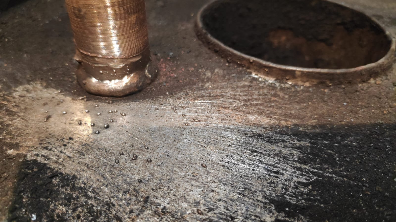

Как я понимаю весь секрет разрушения печки описан вот в этом ролике
Это низкокачественная 99,9% китайская Ферритная сталь
но судя по тому, что я увидел разобрав печь, сделана она не вся из такого металла.
Вот к баку вопросов нет, все видно на фото, на баке я просто щеткой по металлу немного потер и он блестит как новый... ни следа или намека на прогары или вообще на какие либо разрушения или коррозию..

Вот он бак, в идеальном состоянии, на материал не поскупились.

Тут видим во всей красе парогенератор, он хоть и весь ржавый, но толщины металла там более чем достаточно и о прогарах или разрушениях речи и близко нет. приварить на место и еще походит...

так называемая "корона" ржавеет просто так и без температуры.. сразу видно металл тот же что и в топке.

но и топка на десерт...
не более 40 затопок в ней было произведено, за все время.
Китайская ферритная сталь...

на бак, что то ни воздух Приморского края не повлиял, ни хранение в гараже в чехле, и подозреваю, если его на годик в лесу закопать, и потом достать, то он буде в таком же прекрасном состоянии..

Обратите внимание на эти фото! Коррозия не везде, а именно в местах соприкосновения с какой-то средой. Лист металла не может быть не однородным, а на фото это проглядывается. Одна и таже часть в коррозии и без. Я не специалист, но понимаю что было какое-то воздействие. Перечитал всë заново. Всë покупалось в 22 году. Сначала палатки, потом печь, на печь паспорта нет. Вопрос. У кого покупали? У дилера? Очень странное расположение коррозии.
