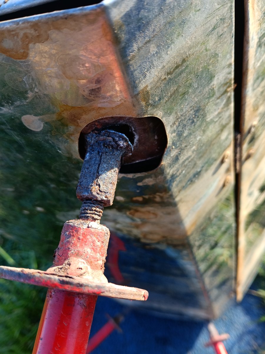

Всем привет! Вот и "захромала" моя МегаСогра) ( впрочем ножки универсальны с другими печами), сваркой лечится или ещё есть варианты? ( Что-то не помню по ножкам было что?)
P.S. Легко гнётся, туда сюда)

Александр Петрович писал(а): 20 окт 2024, 20:38 Всем привет! Вот и "захромала" моя МегаСогра) ( впрочем ножки универсальны с другими печами), сваркой лечится или ещё есть варианты? ( Что-то не помню по ножкам было что?)
полуавтомат из автосервиса в помощь. особых требований нет, это же сварка снаружи.

У меня у Согры задние ножки тоже подгибаются. Ждëмс)

Снять конвектор, проварить с усилителями (шайбами из нержи) сразу все четыре крепления ног

Флагман писал(а): 21 окт 2024, 08:05 Александр Петрович
Ох, я бы с радостью ;) , даже думал в этом направлении :ugeek: , но вот ножки уже который год штатно закручены, и обратно не хотят :oops: Попробую тормозухой залить чтоб откисли, да поуму тогда сделаю!

Еще вариант - вырезать ноги, раз старые не ходят)))). Заказать новые на фирме и вварить. Совсем радикальный вариант, самого пробрало)))

Александр Петрович писал(а): 21 окт 2024, 11:34 ножки уже который год штатно закручены, и обратно не хотят
Да ты счастливчик ещё :roll: , мне первая мобибовская печь досталась вообще без ножек. :lol:
Скорее всего просто продали в довесок к МБ-442.
Первое время печь стояла на двух больших кирпичных блоках. Только перед продажей печки сварил для неё самодельные ножки. :mrgreen:
