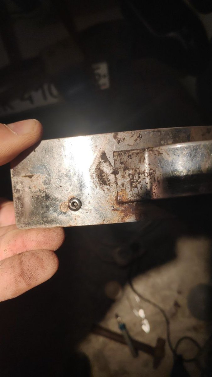

syslog писал(а): ↑16 окт 2024, 06:17
Joze писал(а): ↑16 окт 2024, 04:31 вот так же элемент, точечно сгнил...
осталось понять где причина а где следствие
Я со своих Паробомб даже воду досуха никогда не сливал и ничего подобного в них нет.
Прям похоже на какую-то диверсию в отношении печи. Я не говорю, что вы умышленно сделали, но хорошо бы разобраться в чем причина.
Выше задавали вопрос о покупке, она была новая? соль, кислоты в воде были для очистки печи, ароматизаторы для вкусного пара в воде?
Соль в парной?
В топливе картофельные очистки, пластик, химия прочистки дымовых труб, в качестве топлива дсп, ламинат..?
Какой смысл создавать какую то диверсию и относится не бережно к такой не дешёвой вещи? как уже тут писал, печь используется только по назначению, топится только дровами или топливными брикетами, вода используется всегда пресная, вениками в ней никогда не пользовались, как и всякими ароматическими средствами, комплект был новый купил в 22 году
в составе данной печи, далее баня МБ-10 второй слой для нее и теплый пол.
Храниться всё в одном гараже, в родных сумках и чехлах, сама баня и тент прекрасном состоянии, не считая чуть выгоревшего от солнца цвета. Но ПЕЧКА это просто жесть... все места где была температура, все ржавое, словно это не нержавейка, а какой то обычный самый металл. при этом колосник не сгоревший, топка не мятая форма сохранена, бак под воду не течет он целый и не ржавый ни снутри ни с наружи, не считая клепки на заливной крышки. Экран так же если протереть тряпочкой весь блестит, кроме того места, где выходит трубка парогениратора, то есть ОПЯТЬ место воздействия температуры, там прям четко видно на экране, куда бьет пар.

Возвращаясь к первоначальному вопросу: что делать?
1. Попробовать приварить ППГ к паропроводу бака (я бы не стал)
2. Приобрести новую печь (рекомендовано)
3. Не делать ничего.
Других вариантов нет.

на все ваши вопросы я ответил, и что новая и когда купленная и как храню и про соль, что я упустил?
и что диверсии я не печкой не проводил...
Это тут мне никто не может объяснить, почему у данного продукта точечная сварка отвалилась за три года, и тело топки всё ржавое со всех сторон.

Так же в короне отвалилась точечная сварка, так же клепал.
выше есть фото, где тепловой экран с левой стороны три точки так же отвалились...
+ еще отвалилось крепление, между тепловым экраном и топкой , куда вставляется такая планка, видимо для удержания камней, но я ими никогда не пользовался, но крепление с одой стороны при этом отвалилось, там тоже точечная сварка была.

Joze писал(а): ↑18 окт 2024, 01:19
Что тут сказать? Очень жаль, что не сохранилось паспорта на печь, не остается других вариантов, что была она нарезана из оцинковки, а металл, который для нее предназначался, вынесен под полой за территорию, чтобы было из чего самогоннный аппарат склепать. Да и сварена была в пятницу вечером в конце квартала(зачеркнуто).
А если исключить сарказм, то про паспорт вполне серьезно. Брак случается в любой работе, для его отсева существует ОТК. Если и ОТК пропустило, то тут уже нужна точная дата выпуска.
Где Вы находитесь территориально? На фото галечный берег. Река, море?
За 7 лет у меня в гараже в отдельном углу осело 9 изделий, выпущенных металлическим цехом Мобибы. 7 разных печей, Парофон и мангал.
Точечная сварка отваливалась на шторке мангала и на флянце крышки бака у первой Жиги из комплекта Кайфандры. Еще одна точка была с мясом вырвана, когда супруга, вытряхивая Согру от углей, приложила ее дверцей об землю.
И на Парофоне на конвекторе были заклепки алюминиевые, отгорали, сейчас их из нержи делают.
Вот и все поломки.
И ржавчины ни на одном изделии, в том виде как у Вас, у меня нет, а изделия приобретались в разные года и месяцы.
Точно такая же история у абсолютного большинства знакомых, кто пользуется печами, выпущенными в том же цеху.
Поэтому никто и не может объяснить, что не так с Вашим изделием, хотя и пытается помочь в меру разумения, опыта и компетенции.

Паспорта сохранились только на саму баню и второй слой, так как в сумках вместе и храняться до сих пор, с печкой так не выйдет, там цехол дырявый да и печь не чистая, куда убрал чустно не помню... дело было в 22 году
И врятле металл оцинковка, но не понятно, почему ржавеет только в местах воздействия температуры, будь то дымоход или топка или экран в месте где выходит пар с парогениратора.
Берег на фото это берег моря, Приморский край.

Открыл поисковик, вбил "ржавление нержавейки", выдало кучу ссылок, таких, или таких, такое ощущение, что легче капризный оранжерейный цветочек вырастить из семечка, чем сохранить особо нежный металл по кличке "нержавейка"
И от температуры она ржавеет, и от хлора (привет морскому воздуху Приморья), и если плохо проветривается, и нарушение технологии химического смыва после сварки, и гальванические реакции с медью и сырым железом...
Почему же у нас-то так не ржавеет? Из "старичков" можно вспомнить Владивостокских гвардейцев МэдПауля, Майора Пронина... либо скромно молчали о том, что у них ржавеет все, либо еще что...
Климат здесь не тот...
Я все же грешу на соль. Не обязательно полоскать печь в море, воздуха морского достаточно будет. А если используется редко, то тут как раз влажный чехол к металлу, забытый в гараже на полгода. Где оксидная пленка температурой не порушена - там норм, а остальное ржавеет. Старой печи уже не помочь, попробуйте конечно подварить, но тут хз, что получится.
Для нового изделия могут только быть общие рекомендации, обращаться с ним как со сраной хрустальной вазой, и беречь от всего. Не дышать, не царапать, после бани промывать мыльным раствором с тряпочкой и дистиллированной водой, сушить туалетной бумагой, хранить в сухом месте без чехлов, извлекая дымоход из топки... Нужен ли весь этот геморрой?
Вполне возможно, что в Приморских климатических условиях печи будут "жить" не по 10-15 лет как у остальных, а кратно меньше. Тут уже для себя решить, или "гонять до талого" и потом менять на новое, или пытаться сохранить то что есть.
Это как со старыми движками с масложором. Можно капиталить или поменять на новый. А можно канистрой с маслом запастись, Истаны же как-то ездят)))
В любом случае, раз есть повышенный риск ржавления, то и меры безопасности стоит применять повышенные, на так как в средней полосе "попарился, побросал в сумки и забыл до следующего раза, а сажу обстукиваем, когда она горящими хлопьями на крышу падать начинает"

Batman писал(а): ↑18 окт 2024, 05:41 привет морскому воздуху Приморья
Если причина в этом, то на следующее лето у меня должно быть тоже самое :o . Этим летом моя КЦ-4 за 18 дней на косе Назимова топилась вечеров 12 точно. И стояла в 15м от полосы прибоя. Но проверить это можно будет только следующим летом.

Александр 72 писал(а): ↑18 окт 2024, 07:05
Сделай профилактику на зиму, и не забивай голову))) Если есть, убрать потеки соли, все высушить и убрать до весны. Пронин пока дилером не стал, частенько на форуме появлялся. И Паша тоже. И Пашковы в Крыму, те вообще из бани не вылезали. И никто на ржавчину не жаловался. Может, потому что не успевала образовываться, пользовались часто? :lol: :lol: С твоим лагерем для парения можно лето и не ждать, в любой свободный момент организоваться. Другое дело, если времени на такие моменты нет. Тогда профилактика.
