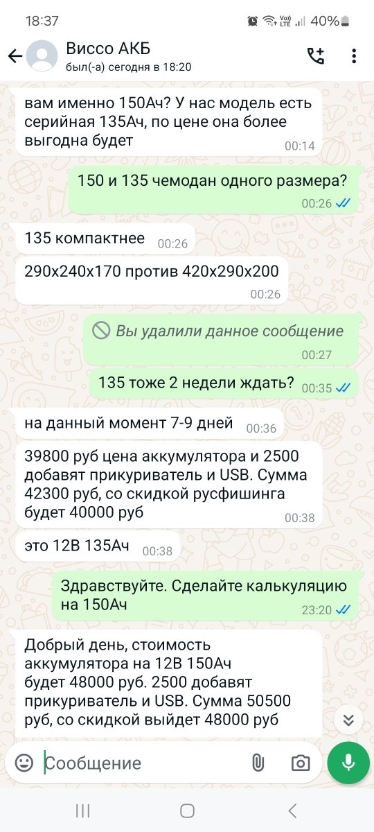

Саша, а почему батарейка от Виссо а не от того же ассортимента Технолайновского? Дешевле? Надежнее? Удобнее заряд отслеживать?
Батарейка напрямую от производителя или с других источников? Ща головной сайт мониторю, на 150 ач не осталось, выпускают на 135 обычные и тягово-стартерные с увеличенным пиком. Вот, в раздумьях)))) Посоветуешь чего?
Сергей, по доставке ничего сказать не могу) не сталкивался. По отзывам вроде всё нормально по доставке, но отзывы на официальном сайте это дело такое))) там плохих не бывает наверное.
Акб от Виссо потому, что она в ударопрочном кейсе. У ТЛ в кейсах нет, я узнавал. Учитывая условия использования это важно. Кроме того, есть возможность установить дополнительные USB порт и розетки 12в, что удобно.
На Русфишинге https://www.rusfishing.ru/forum/threads ... dr.534097/ (где я и узнал о фирме Виссо) есть отзывы, кроме того, есть скидка для форумчан 5%.
На 150 ач и не было у них в ассортименте, мне они сделали на заказ.
Насколько я понимаю у них своё производство (сборка).
135 ач заметно компактней чем 150. А разницей 15ач мне кажется можно пренебречь, особенно при наличии генератора. Ниже вставлю переписку, там в принципе все понятно. Сейчас я наверное взял бы 135ач)))
